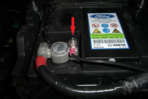

Nachdem im Forum wiederholt über Ausfälle durch relativ frühzeitige Batterieprobleme berichtet wurde und auch die kalte Jahreszeit nicht mehr allzu fern ist, möchte ich hier mal meine Lösung für die Batteriepflege vorstellen:
Aus Motorradzeiten hatte ich noch den Saito ProCharger XL im Keller stehen (allerdings noch nicht in der aktuellen, jetzt auch CAN-Bus fähigen Ausführung). Für mein Gerät ist noch ein Anschluss direkt an die Batterie erforderlich, was jedoch auch den Vorteil hat, dass so alle Fähigkeiten des Ladegeräts nutzbar bleiben.
Zur Info:
Die neue, CAN-Bus fähige Ausführung lässt sich (sofern es kompatibel funktioniert, wie es soll) einfach über eine der 12 V-Bordsteckdosen anschließen. Das Gerät liefert dann an die Bordsteckdose hochohmige Spannungsimpulse. Der CAN-Bus-Prozessor erkennt auf diese Weise (auch bei ausgeschalteter Zündung), dass ein Ladegerät angeschlossen ist und aktiviert bzw. sperrt die Bordsteckdose je nach Bedarf (abhängig vom Ladezustand der Batterie). Ein Überladen ist folglich auch im CAN-Bus Betrieb ausgeschlossen. Im CAN-Bus-Betrieb sind folgende Gerätefunktionen nicht verfügbar, bzw. werden durch den Bordprozessor eingeschränkt oder selbst geregelt: Erhaltungsladung, Entsulfatieren und Defekterkennung. Will man auch diese Funktionen des Ladegeräts nutzen (oder klappt der CAN-Bus Anschluss evtl. nicht), muss man es gemäß Bedienungsanleitung direkt an die Batterie anschließen. Über die verlinkte Seite sind übrigens alle technischen Infos einschl. Bedienungsanleitung mit grafischer Ladekurven-Darstellung zugänglich.
Einen einfach erreichbaren Steckanschluss direkt an die Batterie zu legen, ist nicht schwer:
Dazu lässt sich der dem Lader beiliegende Kabelsatz mit Ringkabelschuhen (Ösen) verwenden. Die Ösen passen perfekt auf Schrauben mit M6-Gewinde.
Bild 1: Der rote Kabelschuh wird direkt unter die Klemmschraube des Batterie-Pluspols gelegt (10er Gabelschlüssel).

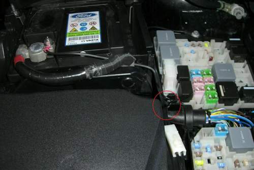

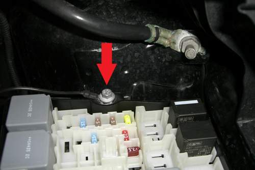

Bild 2: Der schwarze Kabelschuh soll nicht direkt an die Batterie, sondern über die Karosserie an Masse gelegt werden (an den Minuspol der Batterie kommt man ohnehin nicht ran). Die Öse ist aber zu eng, um sie unter den vorhandenen Masseanschlusszapfen zu legen. Praktischerweise ist aber der Sicherungskasten am hinteren Ende mittels M6-Schraube an einer leitenden Karosseriehalterung befestigt. Diese mit 8er Ringschlüssel oder Nuß abschrauben, Öse rein, festschrauben, fertig.
Bild 3 + 4: Nun noch das Kabelende mit der Anschlussbuchse fixieren (Drahtbinder) und ab sofort lässt sich das Ladegerät bei Bedarf einfach anstecken. Die Batterie wird vollgeladen und das Ladegerät geht dann in den Erhaltungs- und Pflegemodus. Königsdisziplin wäre evtl. noch, die Anschlussbuchse so zu verlegen, dass zum Laden die Motorhaube nicht geöffnet werden muss. Dank Einzelgarage bei mir verzichtbar.
Bild 5: Displayanzeige im Erhaltungs- und Pflegemodus mit minimalem Ladestrom (abhängig vom Ruhestrom sonstiger Verbraucher im Bordnetz)

In diesem Zusammenhang sollte noch einmal darauf hingewiesen werden, dass der Masseanschluß deshalb nicht direkt an den Minuspol der Batterie gelegt werden darf, weil andernfalls der Batteriesensor (BMS Battery Management System) völlig durcheinander käme.
Das ist eine wichtige Info für mich! Danke.
Weißt Du auch wie das Funktionsprinzip von diesem BMS ist.
Ich bin bisher immer davon ausgegangen Masse ist Masse und Sensoren, Regler usw. liegen auf der Plus-Seite.
Wäre schön wenn es dazu noch weitere Infos geben würde.
Themenstarteram 11. September 2015 um 19:00
@Wille schrieb am 11. September 2015 um 14:25:41 Uhr:
Darauf wird auch in den Bedienungsanleitungen der Ladegeräte (Saito und C-Tek) hingewiesen, allerdings ohne die Gründe zu nennen.

Muss man das Ladegerät am Plus- und am Minus-Pol der Batterie anschliessen?
Oder kann man das Ladegerät auch am Plus-Pol der Batterie und Minus am Masseanschlusspunkt im Motorraum anschliessen?
(An den Minus-Pol der Batterie kommt man IMHO nicht so einfach hin)
Hintergrund:
Ich fahre meist Kurzstrecke. Dadurch wird die Batterie eher entladen als aufgeladen.
Ich merke es immer daran, dass Start/Stopp lange Zeit nicht funktioniert.
Der Meister vom FFH meinte, ich solle so alle 1-2 Monate mal ein Ladegerät an die Batterie hängen.
Die Batterie wurde bei Start/Stopp-Probleme schon mehrfach beim FFH geladen und hatte da immer unter 75%(?).
Ein Ladegerät müsste ich mir dann noch kaufen.
meute
..... schau mal auf den Beitrag von Wille oben zum Masseanschluss. Da steht auch der Grund.
@Maxuser schrieb am 4. August 2016 um 11:44:37 Uhr:
Danke. Ich habe den Thread langsam überflogen, da ist mir dieser kleine Beitrag wohl untergegangen.
Dann also Ladegerät-Minus an den Masseanschluß.
