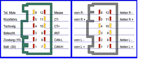

Themenstarteram 16. Juni 2010 um 4:44
Huhu,
ich hab hinten im Kofferraum eine sogenannte Bordspannungssteckdose. Ich hab mir allerdings im I-Net schon einen
Steckerbelegungsplan für das HU-603 (ich hab das HU-650, fand ich aber nicht im Netz) gefunden. Dort ist auch das Kabel für die Antennenpower gekennzeichnet. Von daher werd ich das wohl daher ziehen (Steuerkabel ist beim Sub dabei gewesen, auch daran ist eine Sicherung angebracht).
Leider ist bei meinem Volvo nichts angebracht bzw. vorverlegt für den original Sub. Hatte letztes Wochenende alles danach abgesucht, als ich den Kofferraum mit Schaumstoffausgekleidet habe.
PS. Ich meld mich allerdings sobald der Sub eingebaut ist. Leider hat mein Elektriker-Kollege im Moment keine Zeit. Ich denke es wird erst nächste Woche was werden.

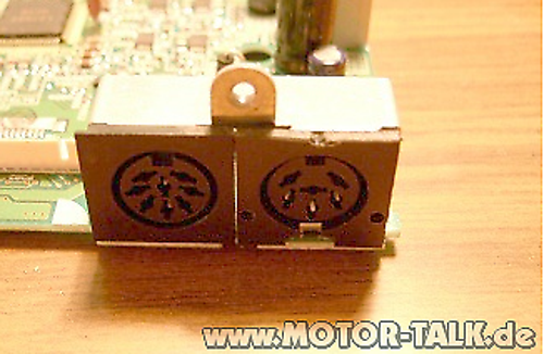

hej
es gibt am radio selber zwei möglichkeiten - wenn dein radio einen verstärkerausgang hat (wovon ich ausgehe, ist ein 6pol din stecker neben stecker für den cd-wechsler - siehst du zerlegt im bild im anhang, der rechte - ist bei den meisten radios verbaut (um eben einen verstärker zu versorgen) - ich hatte ihn nachträglich eingelötet)) kannste folgende belegung nehmen:
1 - LF Audio
2 - RF Audio
3 - RR Audio
4 - Ground
5 - LR Audio
6 - control signal (on/off)
sprich - beim elektrohandel (conrad...) einen 6pol din stecker kaufen, der kost nen appel&ei - und über stecker #6 den verstärker ein/ausschalten.
zweite möglichkeit - im zweiten anhang (belegung) siehst du die steckerbelegung aller radios(403/603/803 und sicher auch die neueren, ich hab aber kein neueres deshalb kann ich es nicht 100% sagen) - und da könntest vom linken stecker (der rechte ist ja nur für die lautsprecher) #2 nehmen - da ist zündung. abzweigverbinder und gut.

Themenstarteram 20. Juni 2010 um 8:51
ich hab mit meinem Kollegen für Dienstag nen Termin. Dann werden wir den Subwoofer einbauen. Freu mich schon wie ein *Elch*. Vorfreude ist doch die schönste Freude!
Themenstarteram 22. Juni 2010 um 15:01
Huha,
jetzt ist der Subwoofer eingebaut und funktioniert. Wir haben den wie oben beschrieben eingebaut. Lediglich das Schaltplus haben wir uns direkt an der hinteren Fensterantenne (hinten links hinter der oberen Kofferraumabdreckung) mit Kabeldieben http://www.trabiteile.de/images/stromdieb_blau.jpg abgenommen . Denn wie von Jan-V70-D5 schon angemerkt wurde liegt an der hinteren 12V Steckdose tatsächlich eine Dauerspannung an.
Hat alles super geklappt. War in einer Stunde fix und fertig. Heheheh, der Sound ist natürlich richtig gut.
