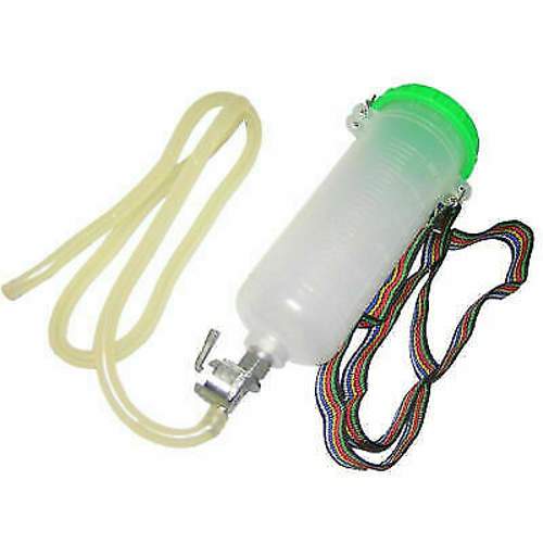

Benzinflasche kaufen gehen und Kiste damit laufen lassen.
Nimmt sie sauber Gas an, liegt's am Benzinfilter/Tank.
Gibt's hier:
https://www.ebay.de/itm/133277851770?...
Von der Vergaser-Reinigung lass lieber Finger weg.
Das ist Profiarbeit und nix für Laien.
Benzinflasche

Spritflasche ist schon längst bestellt ;)
Werde ich hinterher für meine eigene auch brauchen, um die neu zu synchronisieren.
