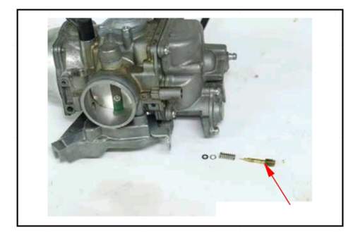

Das komplette, 247-seitige Service Manual Sym Quad Raider 600 kann aufgrund der Dateigröße > 10 MB nicht anhängt werden, daher habe ich als Kostprobe das Kapitel 'Kraftstoffversorgung' aus dem verlinkten Manual extrahiert.
Mein Vorredner @Thomalinus hat es bereits erahnt, daß du die beiden Einstellschrauben verwechselt hast. Die Leerlaufdrehzahleinstellschraube ist nämlich bei dem verbauten CV-Vergaser nur ein Anschlag für die Drosselklappe bei losgelassenem Gasdrehgriff und hat keine Grundeinstellung in dem Sinne wie bei der CO-Schraube zur Einstellung der Leerlaufgemisches.
Das ist alles im angehängten Auszug beschrieben und bebildert. :)
Gruß Wolfi
PS: Die Grundeinstellung der CO-Schraube (roter Pfeil auf Bild 1) ist 1,5 ~ 2 Umdrehungen geöffnet, ausgehend von einer zuvor vollständig ohne Gewalt bis zum Anschlag eingedrehten Schraube. Die Einbaureihenfolge O-Ring, Unterlegscheibchen, Feder, Schraube ist ebenfalls auf dem Foto dargestellt, wobei der O-Ring bisweilen beim Rausdrehen im Kanal stecken bleibt. Den O-Ring ggf. vorsichtig rausholen und vor dem Zusammenbau auf Unversehrtheit kontrollieren; Gleiches gilt selbstredend für die dünne, empfindliche Spitze der CO-Schraube.
CO-Schraube

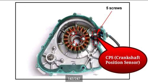

Ich habe an der CO Schraube nichts gemacht. Könnte es sein dass aufgrund des neuen NICHT originalen auspuffes der Vergaser neu eingestellt werden muss? Was ich jedoch nicht verstehe dass der Motor kurzzeitig lief für ca eine halbe Minute. Und ging dann aus. Und noch eine Fragen hätte ich. Hat das Quad ein Kurbelwellensensor oder was ist das für ein sensor unter dem Vergaser der in das Motor Gehäuse reingeschraubt wird?
@bbtr_e91 schrieb am 21. November 2023 um 11:36:53 Uhr:
An welcher Schraube hast du dann rumgedreht. Laut Service Manual wird der Drosselklappenanschlag zur Einstellung der Standgasdrehzahl am Vergaser des Sym Quad Raider 600 über einen Bowdenzugeinsteller bequem per Hand (werkzeuglos) verstellt.
Die Frage nach dem Vorhandensein eines Kurbelwellensensors zeigt mehr als deutlich deine unzureichenden Kenntnisse in der Materie. :(
Lade dir auf jeden Fall das oben verlinkte 247-seitige Service Manual herunter, damit du wenigstens die Komponenten an deinem Quad zuordnen kannst und hinterher gezielte Fragen stellen kannst.
Gruß Wolfi

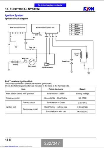

Nachtrag: Der CPS (dt. Kurbelwellenpositionssensor) ist Teil des Limastators und auf Bild 1 im Anhang markiert.
Die Schaltskizze zur verbauten Transistorzündanlage ist auf Bild 2 zu sehen. Der KW-Sensor ist darauf als 'Pulse Generator' bezeichnet, gebräuchlich sind auch die Begriffe 'Pulser Coil' oder 'Pickup'.
Kurbelwellenpositionssensor resp. Pickup

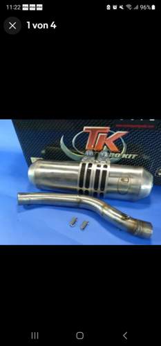

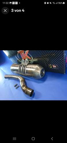

Themenstarteram 22. November 2023 um 10:23
Das ist der Auspuff. Musste ich auch leider anpassen und abdichten. Ist mit ABE
Okay mit dem wird der Motor sehr magerer werden...
Ich bin mal auf die Bilder mit verbauten Auspuff gespannt und wenn ein Video dabei ist wäre es perfekt.
