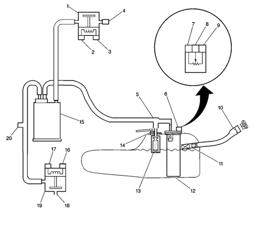

Beim Öffnen des nagelneuen belüfteten Tankverschlusses zischt es neuerdings aus dem Einfüllstutzen, hatte ich vorher nicht. Hab ich jetzt ein Problem oder muss das so?

Der Deckel entlüftet definitiv nicht, hab's gerade nochmal probiert - im Gegenteil, er hat im Mittelstück eine federbelastete Gummidichtung, die so gebaut ist, daß Überdruck im Tank entweichen kann. OK, so kann man "Belüftung" dann auch verstehen...Ich hab die abschließende Gummidichtung am Hauptgewinde entfernt, der Deckel sitzt jetzt fest drin, ist immer noch abschließbar und die Luft kann einströmen. Ich werde dann ja sehen, ob sich eventuell die SES-Lampe meldet oder der eine oder andere Schluck Sprit rausschwappt, dann komme ich noch mal auf die Bohrung zurück.
Und eigentlich wird er über den Aktivkohlefilter vorne im Motorraum belüftet
Themenstarteram 13. Juni 2016 um 7:33
Das heißt, da ist irgendwas mit dem Kohlefilter nicht in Ordnung? Wie komme ich dahinter und was ist zu tun? Ich habe keine Fehlermeldung im SES, die müsste sich doch melden, oder?
nö muss sie nicht. Ist ja nicht überwacht das system. Du hast vorne im Motorraum so eine schwarze größere "Kohladose" mit ein paar Schläuchen dran. Die ist dafür zuständig
Themenstarteram 13. Juni 2016 um 8:19
OK, aber das Ding arbeitet doch anscheinend, sonst hätte ich ja keinen Unterdruck im Tank. Es ist doch dafür zuständig, die Benzindämpfe abzusaugen, die Zufuhr von Luft zum Ausgleich des Tankdrucks ist das Problem, und das passiert doch über den Deckel-oder seh ich da was völlig falsch? Abgesehen davon läuft die Maschine absolut genial, dass ich noch keine Probleme mit Spritmangel hatte, liegt wohl daran, dass ich bislang mit dem neuen Deckel nur kurze Strecken gefahren bin.

Hier zB die System Beschreibung für ein "moderneres" Fahrzeug
Document ID# 304317 - 1999 Chevrolet/Geo Alero Export
Evaporative Emission (EVAP) Control System Operation Description
Purpose
The basic Evaporative Emission (EVAP) Control system used on all vehicles is the charcoal canister storage method. This method transfers fuel vapor from the fuel tank to an activated carbon (charcoal) storage device (canister) to hold the vapors when the vehicle is not operating. When the engine is running, the fuel vapor is purged from the carbon element by intake air flow and consumed in the normal combustion process.
Enhanced EVAP System Operation
FIGURE EVAP Control System Overview(c) BILD1
(1) EVAP Vent Valve/Solenoid
(2) EVAP Vent Valve/Solenoid Ignition Feed Circuit Terminal
(3) EVAP Vent Valve/Solenoid Control Circuit Terminal
(4) EVAP Vent Valve/Solenoid Filter
(5) EVAP Vapor Lines
(6) Fuel Tank Pressure Sensor
(7) Fuel Tank Pressure Sensor Ground Circuit Terminal
(8) Fuel Tank Pressure Sensor Signal Circuit Terminal
(9) Fuel Tank Pressure Sensor Circuit 5 Volt Reference Circuit Terminal
(10) Fuel Filler Pipe
(11) Check Valve (Spitback)
(12) Modular Fuel Sender Assembly
(13) Fuel Limiter Vent Valve (FLVV)
(14) Pressure/Vacuum Relief Valve (Optional)
(15) EVAP Canister
(16) EVAP Canister Purge Valve/Solenoid Ignition Feed Circuit Terminal
(17) EVAP Canister Purge Valve/Solenoid Control Circuit Terminal
(18) Intake Manifold Vacuum Source
(19) EVAP Canister Purge Valve/Solenoid
(20) EVAP Service Port

Figure-evap-control-system-overview
