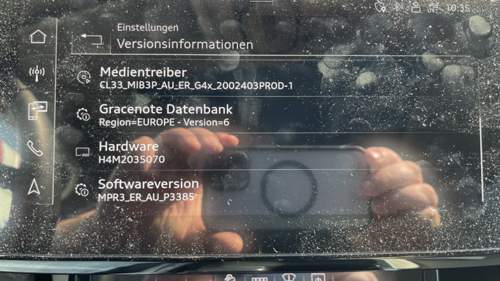

Hallo, in Österreich ganz das selbe Problem. Habe es auch schon mehrfach bei Audi direkt angesprochen. Nie eine Antwort erhalten.
Ich hoffe das ist die richtige versionsinfo?
9594bcba-133f-4796-b232-4e03d9f794ad
Hier meine Versionsnummern vom etron 55 MJ6/20. Bei mir funktioniert alles korrekt in den Niederlanden.
Axel
81a79b95-64bc-4598-8083-9a648622b7fc
72d1ca1d-1e4a-4642-90ce-8fa20fa590d3
Die MMI-Version tut hier nichts zur Sache. Ist ein Problem im A5 Fahrassistenzsystem. Für SW 0364 (IST) dieses Steuergeräts gibt es TPI 2061955.
Beanstandung: Teilweise Falschanzeige/Falschregelung auf die gesetzliche Tempolimitänderung 100 km/h tagsüber auf Autobahnen in den Niederlanden
Tönt so, als ob damit euer Problem adressiert wird. Am besten mal mit OBDeleven die SW-Version von Stg A5 prüfen und ggfs. Termin beim Freundlichen abmachen.
@happy schrieb am 3. Mai 2022 um 10:28:05 Uhr:
Wenn die Navigationsdatenbank fehlt wundert mich eigentlich nichts mehr
