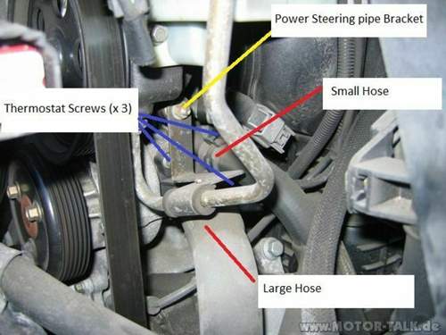

Das Thermostat  kannst Du allein wechseln , es ist zwar etwas fummlig aber durchaus machbar.
Hol Dir ein Thermostat in der Bucht ,da zahlt man ca.80,- also bedeutend günstiger als bei
Ford !! ( bei Ford ca. 170,-)
Linken Scheinwerfer raus , und dann schaust Du durch das Loch vom Scheinwerfer etwas runter , da siehst Du dann auch das Thermostat .

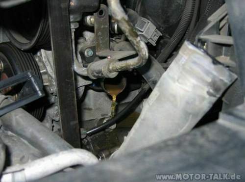

Kühlwasser ablassen und auffangen , Stecker vom Thermostat vorsichtig abziehen ,
die 3 Schrauben vom Thermostat ausdrehen , alles schön saubermachen und wieder zusammen bauen .
Also ich habe es bei mir auch gemacht , ( gleicher Motor)  und habe ca 2 Std. gebraucht , und nun ist heizt er wieder wunderbar !

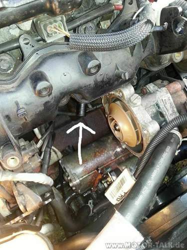

Setz doch mal von dem kleinen Thermostaten ein Bild rein und von der Stelle, wo er genau sitzt. Die meisten, mich eingeschloßen, haben den noch nicht gesichtet. Viele Fragen würden sich damit im Vorfeld klären. Erstaunlicherweise scheinen selbst manche Werkstätten davon auch nichts zu wissen, wie soll der Laie da drauf kommen, daß es zwei Thermostate im Motorkühlkreislauf gibt?
Wenn man vor dem Auto steht und auf den Motor schaut, sitzt der kl Thermostat vom MK 3 TDCI links an der Wasserpumpe - da wo die Wapu an den Motorblock geschraubt ist. Er verschwindet normal im Dunkel unter der Ansaugbrücke.
Habe nur ein Bild, als ich neulich an der Wasserpumpe rumgeschraubt habe. Der mit dem weißen Pfeil markierte Stutzen ist der vom kleinen Thermostat.
Entweder man baut die Ansaugbrücke ab, oder das AGR Rohr und die Schläuche an der Wapu oder alles.
Ist mit einer Schraube fixiert.
Tdciwapu-kltherm

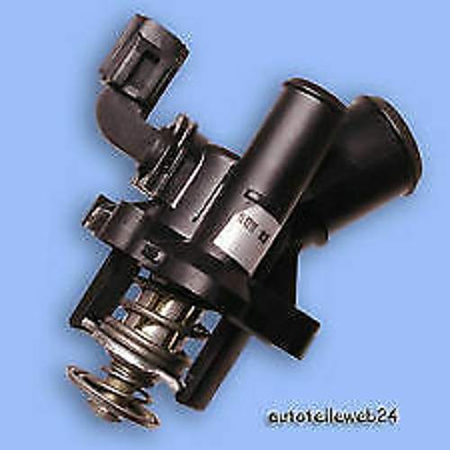

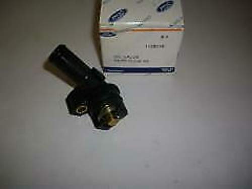

In der FAQ ist zwar die Stelle abgebildet, wo das Teil sitzt, lieber ermüdungsbruch, nur wie das Teil wirklich aussieht weiß ich noch immer nicht, denn da ist das Teil leider eben nicht abgebildet.
Bevor ich mir rein vorsorglich das falsche Teil hinlege, bitte ich Euch um Info, ob es dieses Teil ist: Klick?
Thermostat-oelkuehler-ford-mondeo-iii-diesel-2000-2007
ja, das ist es
