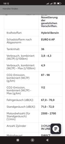

Der alte wurde nach NEFZ bemessen, der neue nach WLTP, daher der Unterschied.
Edit: nochmal nachgeschaut, der Yaris Team Deutschland sollte nach WLTP auf 92 Gramm kommen, 118 ist definitiv zu viel.
Welche Ausstattungsvariante hast du denn?
Meines Erachtens nach ist das zu viel für den Hybrid.
Die mittleren Ausstattungen mit 16 Zoll-Rädern stoßen kleiner oder gleich 95 g/km aus und sind 5 Jahre steuerfrei, alles mit 15 Zoll-Rädern dann sowieso auch. Die Ausstattungen mit 17 Zoll-Rädern stoßen 97 g/km aus und kosten damit 34€ Steuer jährlich.
Meine Angaben sind nach WLTP. Wie es beim GR Sport aussieht, weiß ich nicht, sicher höher als bei den Varianten mit 17 Zoll-Rädern.
Edit: Dein CO2-Ausstoß in g/km (nach WLTP) steht auch im Fahrzeugschein, unter V.7.

Team D hat 92g/km und sollte steuerfrei sein für 5 Jahre

Für meinen Hybrid (XP21, Premiere Edition aus März 2021) werden im Schein 97 g/km CO2 genannt. Dafür zahle ich 34,00 € Steuer.
Moin , mein XP21 Hybrid Style, mit Glasdach und 17 Zoll (07/21) steht im Schein mit 98g CO2 und ich bezahle 36€

Also lt. Dem Fahrzeugschein sind es tatsächlich 118g Co2. Nach WLTP
Was mich nur stört ist, daß mein Yaris XP 13 also reiner Benziner 116g hatte.
Wie viele Yaris Hybrid Fahrer sollen denn noch von Werten deutlich unter 100g CO2 schreiben, bis du glaubst, dass bei dir ein Fehler vorliegt? ;)
Geh zur Zulassungsstelle und lass deinen Fahrzeugschein korigieren, 118g CO2 sind definitiv falsch.
