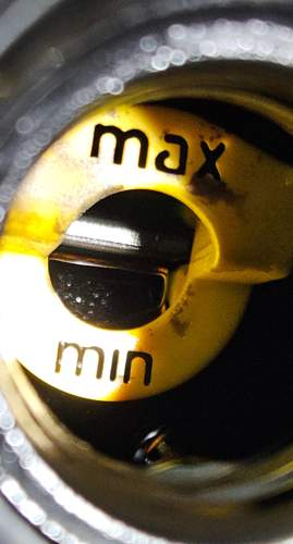

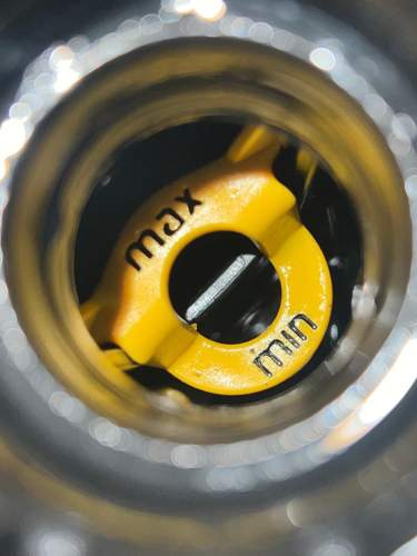

Ich suche auch noch nach einem schleichenden Wasserverlust (0,5l pro 3 Monate). Hab schon UV-Kontrastmittel drin... ist einfach nicht zu finden. Wenn jemand einen guten Tipp hat für den N57 und übliche Stellen.
Ich habe nach ca. 4 Jahren Suche endlich (hoffentlich) die Ursache gefunden:
Ist das der 90 grad bogen neben den ölfilter? War beim mir auch defekt… aber komplett gerissen… also nix schleichend zum Glück
… nach welcher Laufleistung/Alter?
@steffmaster78 schrieb am 16. November 2023 um 20:33:11 Uhr:
Exakt. Scheinbar ist der Anschluss so minimal undicht, dass es ewig gedauert hat, bis sich endlich mal eine sichtbare Kruste gebildet hat. Beim nächsten Service wird der Stutzen gewechselt.
