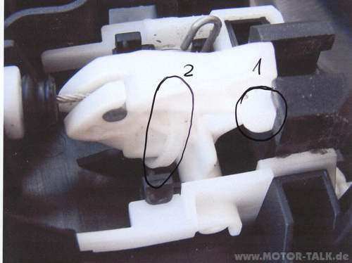

Bei unserem Smart Fortwo TDI Bauj. 2007 hängt sich neuerdings der Türgriff auf der Fahrerseite aus, so dass man die Türe nach Funkentriegelung nur über die Beifahrertüre von innen öffnen kann.Die Demontage des Handgriffes zeigt, dass der Bolzen des Mechanismus welcher den Bouwdenzug zum Schließmechanismus betätigt nur ganz knapp (weniger als den halben Durchmesser) gefasst wird. Ein Vergleich mit der Beifahrerseite ergab aber den gleichen Zustand. Kennt jemand diese Beanstandung und kann einen Vorschlag zur Behebung dieses Fehlers machen.
Dank im Voraus

Ich glaube, ich hab mal irgendwo was von einer konstruktiven Änderung gelesen, die da eigeflossen ist, um dieses zu vermeiden.
Aber mehr weiss ich da drüber auch nicht.
Frag mal im SC nach!
Edith sagt, es war in
diesem Beitrag.
xAx ist ein Schrauber eines SC und deshalb dürfte es schon zutreffen, was er dort geschrieben hat, nämlich daß da etwas geändert wurde.
Das Problem hatte ich auch schon, allerdings auf der Beifahrerseite. Ich habe einfach vom Verschluss einer Pfanner Eisteepackung (weisse Lasche) ein Streifen ausgeschnitten und so eingeklebt das der eine Teil des nicht mehr so weit zurückschnallen kann (wer das sich schon mal angesehen hat weis was ich meine). Man kann natürlich auch was anderes nehmen aber das, war dass erste was ich gegriffen habe. Das ganze war vor ca. 3 Monaten und seit dem ist ruhe.

recht herzlichen Dank für Eure Hilfe. Nach Anruf in SC wurde mir mitgeteilt, dass es mit der Türöffnung keine Probleme gibt und auch keine Änderung eingeflossen ist. Auf mein Argument, dass dieses Thema auch im Smartforum bekannt sei, wurde mir erwiedert, dass da viel Unsinn geschrieben würde. Habe auf Grund der Anregung mittels eines eingeklebten Plastikstreifens auf den Steg eine andere Lösung gefunden. Habe einen dünnen Kabelbinder durch die Öffnung der Rückholfeder gezogen und somit die Auflage zum Steg um etwa 0,5-0,6 mm erhöht (siehe Kennzeichnug 2 auf beigefügtem Bild). Wie auf dem Foto zu sehen ist (Kennzeichnung 1) wird der Zapfen immer noch sehr knapp gefaßt. Bin mal gespannt, wie lange die Lösung hält.

Da nun hier schon mehrere SC Mitarbeiter geschrieben haben, daß der Türgriff sehr wohl geändert wurde, kannst Du davon ausgehen, daß Dir der SC Typ Müll erzählt hat!
Wie so oft eigentlich! :rolleyes:
Ein kleiner Widerspruch in sich.
Der Türgriff wurde geändert - ich habe davon schon 37.243.901 Stück gewechselt, genau aufgrund dieses Problems - BASTA
