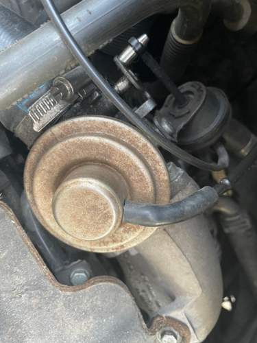

Hallo, seit circa einem halben Jahr geht mein A2 sporadisch? in Störung. ?Er regelt bei 120 KMH ab und kommt nicht mehr über 3000 Umdrehungen. ?Gefühlt würde ich meinen bei Hitze und unter Last(Klimaanlage, Zuladung, vier Personen) tritt das Phänomen auf. Wenn ich die Zündung An/Aus mache geht es wieder
Das Auto hat jetzt 200.000 km runter. Ich selbst bin 20.000 gefahren, ich vermute es ist der Turbolader. Kann das jemand bestätigen oder hatte ähnliche Erfahrungen ?? Grüße, Christian ?

Wir hatten dasselbe. War nur irgendwo ein Unterdruckschlauch abgegangen. Einfach mal alle Schläuche prüfen.

Bevor eine solche Maßnahme wie Turbo erneuern angegangen wird, würde ich erstmal versuchen, den Fehler einzugrenzen und nicht aufs Geradewohl (teure) Teile zu tauschen. Der Tipp mit dem Unterdruckschlauch ist schon mal ein Anfang, prüfen ob die VTG noch gangbar ist und/oder die VTG-Gymnastik mal machen. Ebenso Fehler auslesen um der Sache näher zu kommen.

ja das VTG hab ich bereits getauscht, soweit ich mich erinnere war der Fehler „ fehlender Druck“ o.ä.
Das VTG-Gestänge und die Druckdose kann man vielleicht tauschen, die Verstellschaufeln befindet sich im inneren des Turbo, um daran was zu machen muss der Turbo ausgebaut und geöffnet werden.
Und gerade die gammeln gerne mal fest. Deshalb mal das Gestänge viele Male bewegen um erstens festzustellen ob ausreichend gangbar und ggf gangbar zu machen.

Beim 3L ist es ausnahmslos eine klemmende VTG.
Turbolader ausbauen, Gehäuse und Flügelchen der Verstellung entgraten, einbauen und Spaß daran haben.
Aktuell bei mir nach dieser Prozedur 510.000km und 620.000km mit Chip auf 95PS.
Die 3L Turbos sind unverwüstlich, selbst wenn man den Ladedruck auf 1.4 bar anhebt.
