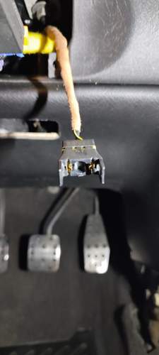

ich baue mir gerade einen F-Astra (Bj.'97) auf und beim Einbau des Armaturenbretts bin ich nun auf einen Stecker/Buchse am Kabelbaum gestoßen, den ich nicht zuordnen kann. Da es aus dem Original-Kabelbaum kommt, scheint es mir auch nicht nachgerüstet zu sein. Die Kabel sind schwarz und schwarz/gelb, anbei noch ein paar Fotos.
Über Hilfe wäre ich sehr dankbar.

Also was ich im Schaltplan finden konnte
Schalter s8 bremslicht mit schwarz und schwarzgelb
Müsste also zum premsbedal gehen zum schalter
LG
Ja, rein von der Form her ist das der Stecker, der auf das Bremspedal kommt. Der müsste also ein ganzes Stück weiter unten her gelegt werden.

Vielen herzlichen Dank, genau das war es!
