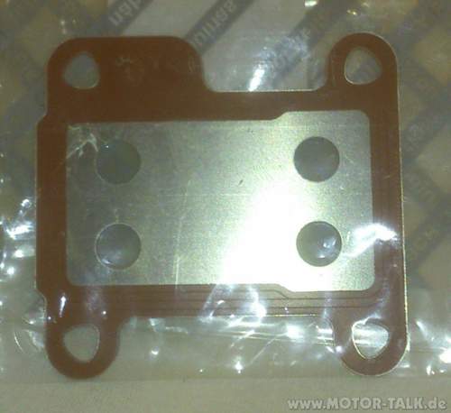

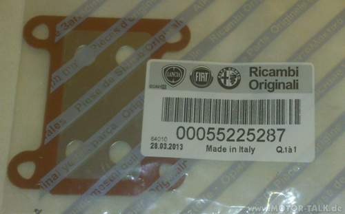

mach bei der AGR Montage gleich die Fiat Dichtung mit rein lohnt sich ...

Gibts die besagte Fiat "Dichtung" eigentlich auch für den Z19DT?
Ist ja ein anderes AGR-Ventil als bei DTH

Keine Ahnung ob die auch ne Dictung für DT haben, ich kann nur sagen der Motor geht in allen Drehzahlbereichen seidenweich ohne den geringsten Ruckler seit Reinigung aller Verdächtigen und Einbau der Lochblechdichtung, ich lass die mal drin .

In dem link, ist doch die PDF verlinkt, wo die beiden dichtunge von Fiat drine stehen.
Für DTH ist die dichtung schon beireits modefiziert und hat den gummierten rand was dann einsatz von zusätzlichen beiden dichtungen unnötig macht.
Ob die dichtung für DT auch bereits geänder wurde, weiss ich niht.
Die Dichtung ist ja nicht in erster linie dafür gedacht die AGR-Rate zu sänken, sonder die durchströmmung zu optemieren, damit es keine (bzw wenniger) ablagerungen in dem ansaugkrümmer und am LDS gibt.
