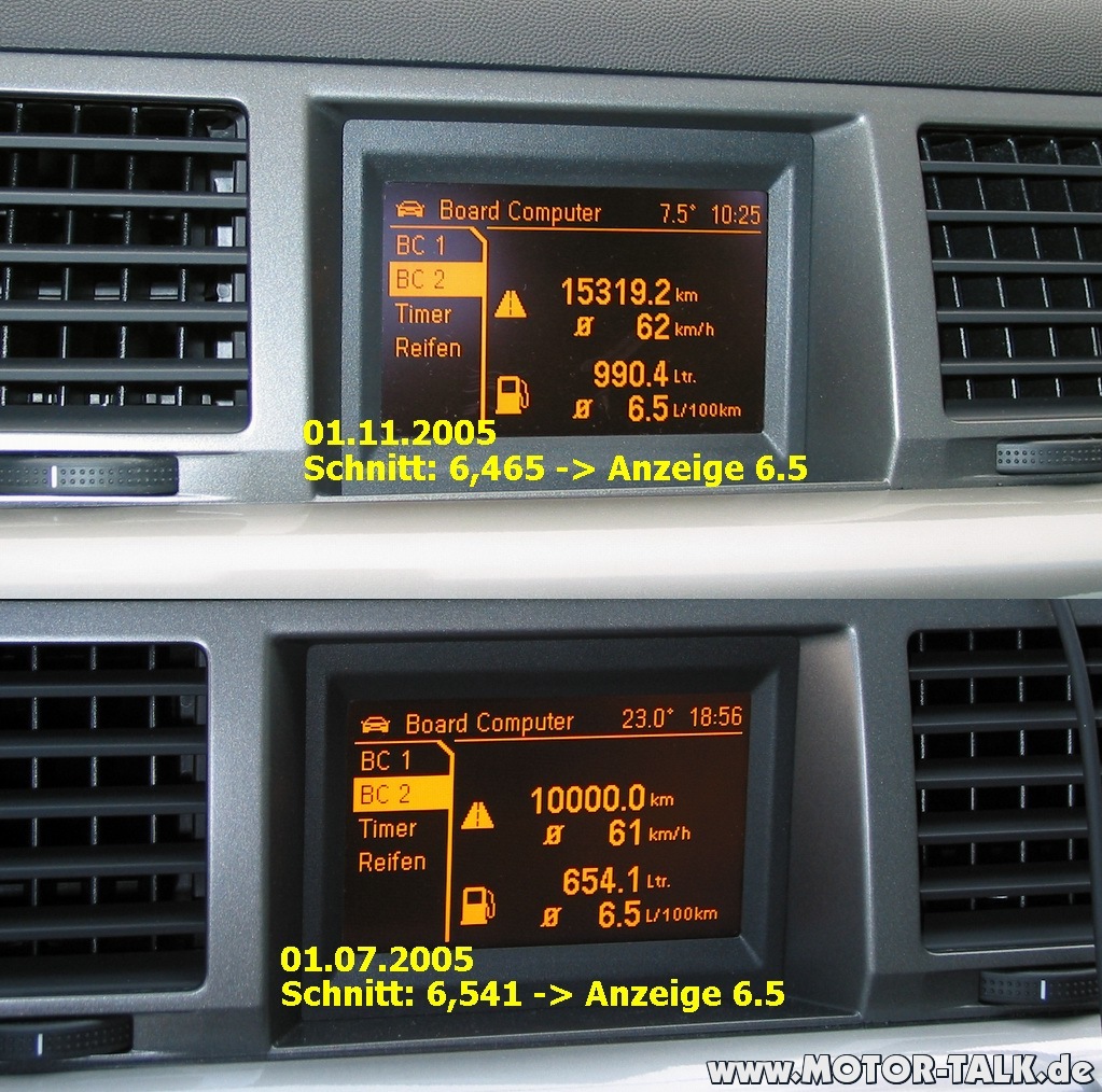

Ich verweise auf diesen Beitrag.
Obwohl dort explizit nur von dem zu niedrigem Durchschnitt die Rede ist, ist dies letztlich ohne Bedeutung, da die Pluskorrektur zunächst das Absolutvolumen erhöht. Der Durchschnitt ist dann der Quotient aus Volumen und Strecke, wie hier ersichtlich.
Mit einem Opcom gibt man den Korrekturwert in der dargestellten Weise (postiv bzw. ohne Vorzeichen > Anzeige wird größer, negativ > Anzeige wird kleiner) ein. Mit Tech2 ist das wegen der notwendigen Eingabe von zwei Werten nicht ganz so intuitiv. Mir ist zum beiospiel bis heute nicht klar, wieso aus den beiden Zahlen 59 und 60 bei der Eingabe letztlich +2,1 Prozent wurden und dabei saß ich bei der Eingabe direkt neben dem Servicetechniker.

Ich kann dazu nur sagen, daß ich bei meinem Auto zunächst zu geringe Werte im BC hatte und diese mittels Tech2 durch Pluskorrektur verbessert wurden. Der obige Screenshot resultierte noch aus dieser ersten Korrektur beim FOH. Vom Radumfang hatten wir damals die Finger gelassen, denn ich wußte damals noch nicht, daß der Wert 202 cm deutlich falsch war.
Erst viel später habe mir ein Opcom beschafft und bin letztlich bei +3,0 Prozent gelandet bei allerdings kleinerem Radumfang.
