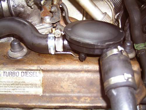

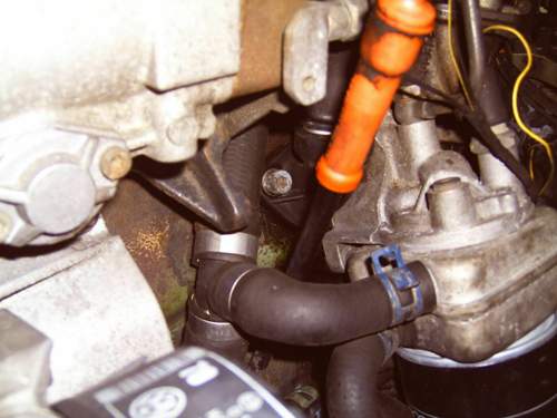

Hallo Gemeinde,
ich hätte mal eine Frage vor allem an die Dieselexperten unter euch.
Leider wird die Öllache unter meinem Auto immer größer, weshalb jetzt akuter Handlungsbedarf besteht.
Nachdem ich gestern eine gründliche Motorwäsche gemacht habe lokllisierte ich heute folgende Hauptölquellen.
1. Oben am Druckregelventil für die Kurbelgehäuseentlüftung
2. An der Trennfuge Schlauchstutzen für Entlüftung / Motorblock
3. Unterdruckpumpe für den BKV
Die Dichtungen oben am Entlüftungsventil / Ventildeckel, sowie die O-Ringe an der Unterdruckpumpe habe ich bereits erneuert.
Leider zeigte sich hiernach keinerlei Erfolg.:(
Wenn man bei laufendem Motor den Öldeckel abnimmt kann man merken das er kräftig ins Kurbelgehäuse bläst. Da herscht also ganz schöner Druck, was nach 425000 km ja auch der Fall sein darf.
Nun zur eigentlichen Frage:
Ist es möglich, daß das Druckregelventil für die Kurbelgehäuseentlüftung kaputt ist und kann das überhaupt kaputtgehen?
Leider kann man da nicht reingucken und ich möchte natürlich auch nicht unnötig Geld ausgeben.
Ich habe es schon mal mit Bremsenreiniger geflutet, was jedoch auch nichts gebracht hat.
Hatte schon mal ein AAZ Fahrer ein ähnliches Problem?
Bitte helft mir. Ich muß zunächst einmal den Druck in den Griff bekommen, denn vorher erscheinen mir alle weiteren Abdichtungsversuche zwecklos.
In Anhang füge ich 3 Bilder ein.

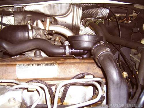

Bild 1 Druckregelbentil
Bild 2 Flansch der Entlüftung an Gehäuse (hinter dem Ölmeßstab)
Bild 3 Motorbild AAZ
Gruß vom Konsul

Wieso bist Du denn so erregt? Ich kann auf den Bildern beim besten
Willen nichts abnormales erkennen, der schwitzt ein bischen hier und
da, aber das ist doch noch lange kein Grund zur Panik! Hast Du nenneswerten
Ölverlust? Kann ich mir nicht vorstellen, dann sähe der Motor anders aus.

probier doch mal folgende Kombination: Eine Schlauchschelle um die beiden Schlaeuche und eine 2. Schlauchschelle um beide Schlauche + um die Halterung am Zylinderkopf. Des ist ein totaler Designfehler, weil bei nur einer Schlauchschelle wird das ganze oval und nicht rund gezogen. Mit zwei gehts.
Bei mir wars an der Stelle auch undicht - zwar nicht so krass wie bei dir - aber du kannst es ja mal probieren..
Gruss
yo-chi

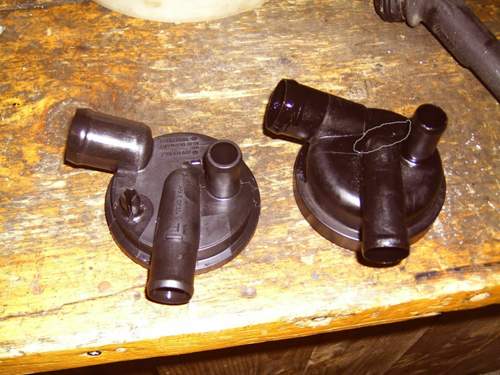

Das Druckregelventil der KG-Entlüftung hatte auf der Unterseite einen Riß. (Siehe Bild) Dieser führte neben der Ölerei dazu, daß das Ventil nicht mehr richtig regelte und den Druck nicht rausließ. Dieser Überdruck führte dann zu der Ölerei an den anderen Stellen.
Ich habe ein Neuteil eingebaut, einige Stellen neu abgedichtet und habe ihn heute nachmittag zur Probe mal 50km mit 160 über die Bahn gejagt. Der Motor läuft nun auch wieder viel leiser und schnurrt wie ein Kater.
Und anschließend war kein neues Öl rausgekommen, also Dicht :) :) :)
Also kleine Ursache, große Wirkung.
