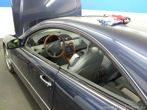

Hier anbei also die Bilder.
Die ersten beiden sehen ganz normal aus, gell? Das ist die höchste Stufe.
Bilder drei bis fünf sind "normal".
Außerdem die Maße Radnabe <> Unterkante Radlauf:
Normalstufe, beide Lampen aus
VA 30,5 cm
HA 31,5 cm
Höchste Stufe, beide Lampen an
VA 37,5 cm
HA 38,0 cm
D.h. im Vergleich mit den Werten von CLer schaut's so aus als wäre meiner ganz nach oben gestellt da wo ein normales Coupé in Normalstellung ist. Senkt sich dann aber während der Fahrt ab.
