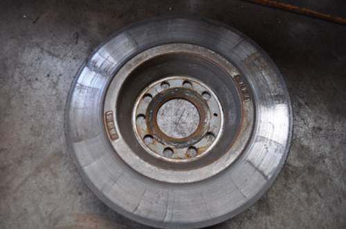

Ein weiteres Thema hab ich noch gar nicht erwähnt.
Bei km 7000 habe ich ein Rubbeln der Bremse beanstandet.
Daraufhin hat der VW Partner die Bremsscheiben fotografiert,die Bilder eingereicht und VW hat
daraufhin die Garantie mit Hinweis auf Überlastung der Bremse abgelehnt.
Es wären Flecken auf der Bremsscheibe die darauf hin deuten.
Nun ich war noch nie auf einer Rennstrecke ..mein Durchschnittsverbrauch liegt bei 7,3 Liter,ich bin knapp 60,
bin eher ein Schleicher.
Letzte Woche habe ich selbst die hinteren Bremsscheiben erneuert weil die Korosion bereits so weit
fortgeschritten war das nichts mehr mit Freibremsen war.
War vor dem 8-wöchigen Werkstattbesuch schon und danach natürlich noch mehr
Wer zahlt schon gerne Bremsen nach 10 Monaten und 18000 km.
Hatte ich bei km 7000 auch mit der Kundenbetreuung ausdiskutiert mit dem Ergebnis :Keine Beteiligung
durch VW möglich
Das Auto selbst ist klasse von den Fahreigenschaften,der Riesenminuspunkt Software ist nach dem Update behoben,
sogar das Getriebe schaltet fast noch besser nach der Reparatur.
Ich beklage hier die Abwicklung und fehlende Kulanz des Konzerns und nicht das Fahrzeug.
Probleme treten bei allen Marken auf,aber VW sitzt auf dem hohen Ross
Anhang:Hintere Bremsscheiben nach 18000 km
