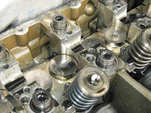

So erstmal kurze Vorgeschichte, habe einen Passat 3C 2.0TDI mit DPF, BMP-Motor EZ.: 06.2005. Im Mai 2008 gebraucht gekauft mit knapp 30000km, von einem Zwieschenhändler türkischer abstammung, vorbesitzer VW, im Serviceheft ist ein Stemel "Gewährleistungdausschluß auf ges. Fahrzeug" und ein Eintrag vom 01.2007 bei 18000 Ölservice durch VW Technische Entwicklung.
Gleich nach dem Kauf ist mir ein "brummendes" Geräusch um die 2000 Umdrehungen aufgefallen. VW war das Problem bekannt und die hatten gleich die Aktionen 94C9 23C4 92B6 21B9 26D3 gemacht. Drei Monate nach dem Kauf musste ich auch schon zur Werkstatt, Ölservice machen lassen mit einer bösen Überraschung, Turbolader kaputt 3000€ rep. Kosten. Da das Fahrzeug noch in der gesetzlichen Gewährleistung vom Händler war musste er es reparieren (leider erst nach dem sich mein Anwalt eingeschaltet hat). Im April 2010 habe ich ein richtiges durchschütteln des Autos beim Gasgeben ab dem 4ten Gang festgestellt, im 5ten und im 6ten Gang war es noch stärker zu spüren. Da ich so wie so zur (57000km Inspektion) musste habe ich gleich das Problem angesprochen. Aussage vom VW Meister "das Kabel von den Pumpe-Düse Elementen das unter dem Zylinderkopfdeckel liegt sei mit 99% Wahrscheinlichkeit defekt". Kabel habe ich nicht tauschen lassen dafür Achsmanschette Fahrerseite außen 80€ (kommt angeblich öfters vor).
Vor einer Woche kammen dann komische Geräusche aus dem Motorraum. Es hörte sich so an als würde die Explosion von einem Zylinder in den Zylinderkopfdeckel entweichen. Wenn man den Öleinfühldeckel aufmachte hörte man es noch lauter und die Leistung war auch nicht mehr die gleiche. Diagnose vom VW " Hydrostößel kaputt und dadurch ist auch die Nockenwelle kaputt gegangen, rep. Kosten 1200€ ( 800€ Ersatzteile +400€ Arbeit ).
Heute habe ich dann die Nockenwelle ausgebaut sehr gut zu erkennen war der Verschleiß an fast allen Nocken.

kaum Verschleiß: 1-Zyl. Einlass (Nocken 2), 2-Zyl. Einlass (Nocken 4), 4-Zyl. Einlass (Nocken 7)
großer Verschließ: 1-Zyl. Auslass (Nocken 1), 2-Zyl. Auslass (Nocken 3), 3-Zyl. Einlass (Nocken 5) 4-Zyl. Auslass (Nocken 8)
extremer Verschleiß: 3-Zyl. Auslass (Nocken 6)
Die Hydrostößel sehen entsprechend aus.

Passat-3c-bj2005-hydrostoessel
Passat-3c-bj2005-hydrostoessel-1
Passat-3c-bj2005-hydrostoessel-2

Hallo genpassat,
das Problem kommt eigentlich nur bei Fahrzeugen vor, die sehr lange Strecken vollgas gefahren werden!
Es tritt auch nicht nur beim BMP-Motor auf, sondern zieht sich durch die ganze P/D-Motorpalette. Wie schon gesagt wenn du sehr lange Vollgasfahrten vermeidest bzw. dem Motor zwischendurch mal ein bisschen Ruhephase gönnst wird dieses Problem nicht mehr auftreten. Lt. VW sind die Nockenwellen und Hydrostößel, die als ET eingebaut werden "verbessert". Meines Wissens trat dieser Fehler immer nur einmal pro Fahrzeug auf! Eine weitere Ursache dafür kann falsches Motoröl gewesen sein.
Fazit: Markenöl mit VW-Freigabe 50700 fahren und keine Sorgen machen :D

hier mal meine 190k alte Nockenwelle, Hydros und Lagerschalen. Der Motor wurde immer knurriger und hatte weniger Leistung unten rum.
Gruß, Andreas
