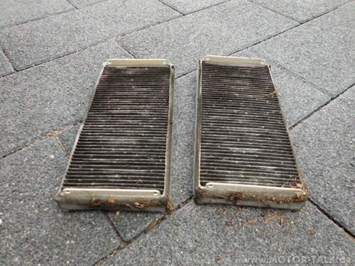

Da gibt es keinen Nachteil. Der eigentliche Engpass in der Luftzuführung sind die beiden Innenraumfilter. Gegen deren Luftwiderstand ist das Fliegengitter, soweit es nicht verstopft ist, vernachlässigbar.

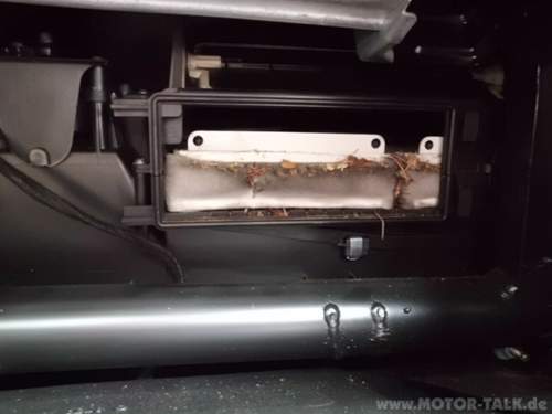

da ich heute eh mit dem Staubsauger zugange war, habe ich mal ein paar Fotos gemacht.
Auf dem ersten Bild sieht man die "Ausbeute" von ca. 4 Wochen. Größere Blätter fallen erst gar nicht in den Luftsammler, den kleineren Rest kann man einfach wegsaugen oder zwischendurch mit Druckluft wegblasen.......
Auf dem nächsten 2 Fotos sieht man die Innenraumfilter beim letzten Wechsel vor der Montage des Fliegengittters. Die Innenraumfilter waren ca. 2 Jahre im Einsatz......

Das sah ja früher ziemlich heftig aus was da an Blättern usw. vor dem Filter lag. Die Insekten jabe ich zunächst mit unserem Dyson Staubsauger und dem Bürstenvorsatz ohne die feinen Lamellen zu verformen abgesaugt. Dem Rest habe ich zunächst mit Liqui Moly ( Kühler Aussenreiniger ) eingesprüht und nach einer Einwirkzeit mit dem Hochdruckreiniger entfernt ( nicht zu nah mit der Düse an den Kühler). Bei deinem S500 ist unterhalb des Lufteilasses eine Schraube, an der man sehr schön Bleche befestigen könnte…
Tja die habe ich bei meinem leider nicht…
Heute bei dem Sch.. Wetter wird das mit dem Basteln wohl doch nichts, na ja mal sehen.
Klaus
