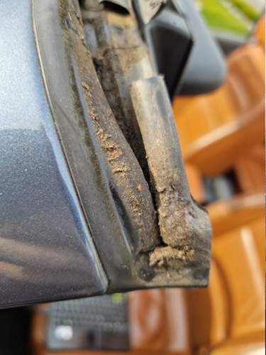

Hallo.
Was würdet ihr zu erst machen, wenn das Dach drei Jahre lang nicht geöffnet wurde.
Schmieren, fetten, testen? Mit vag ODER normale Taste?

Öffnen, dann Dachpflege mit Krytox und alles reinigen.
Danach verkaufen und einen geschlossenen Wagen nehmen, falls Du derjenige warst, der das Dach 3 Jahre nicht offen hatte ;)
Dachpflege mit Krytox meint die Gummidichtungen, die Gelenke würde ich mit Silikonöl leicht einsprühen.
Erstmal probieren ob das Schiebedach sich öffnen lässt und ruhig & Gleichmäßig läuft. Erst wenn das Funktioniert würde ich das Dach komplett öffen

So, habe alle Dichtungen und Gummis mit krytox eingesprüht und alle Gummis ums Schiebedach gesäubert. Dann mit voller Mut das Schiebedach geöffnet. Es funktioniert. Bisschen vor uns zurück und wieder alles dabei mit krytox gesprüht. Der Motor muss zwar ganz schön arbeiten, aber es wurde von mal zu mal besser. Er hat gekämpft. Aber auf und zu geht das Schiebedach jetzt. Auch ohne komische Geräusche.
Nur würde ich mir wünschen, dass es etwas schneller, flüssiger, einfacher geht. Habe das Gefühl, dass es nur mit viel Mühe für den Motor geht. Was kann ich da noch schmieren?
Das Dach traue ich mir erst morgen zu öffnen. Jetzt muss ich erst einmal zur Arbeit
Hast Du das richtige Krytox? Denn das gibt es nicht zum Sprühen, soweit ich weiß. Und Handschuhe tragen, da es hautgängig ist.

Krytox GPL 105? Es gibt verschiedene Krytox. Für das Dach braucht es das GPL 105. Das konnte ich als Spray nicht finden. Macht m.E. auch wenig Sinn als Spray.

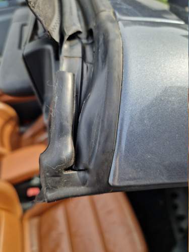

Hatte jetzt doch in der Vergangenheit nicht so viel Zeit gehabt, aber vor zwei Wochen, als die Temperaturen angenehmer waren, habe ich das Dach geöffnet. Zack, OHNE Fehler, OHNE Probleme so wie ich es mir gewünscht habe.
Jetzt konnte ich auch endlich alle Abläufe reinigen und das Auto trocken legen. Es läuft auch kein Wasser mehr in den Innenraum, die Schienen vom Schiebedach mit den richteigen Mitteln schmieren und alle anderen Dichtungen mit Krytox.
Bin Happy. Hier mal zwei Bilder.....die Abläufe und Dichtungen nach 3 Jahren oder mehr Nichtöffnung und einmal nach der mehrstündigen Pflege von mir :-)
Danke Internet und an die Leute, die alles in der Vergangenheit zum Thema Dach verfasst haben.
