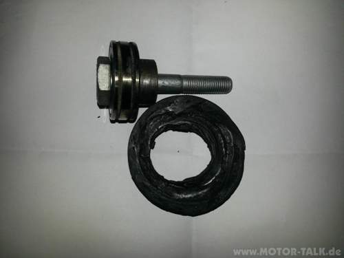

Original geschrieben von redgie
Ich denke das die Wasserpumpe fest ist. Der Zahnriemen kann dann immer noch weiter drehen, weil die Pumpe bei diesem Motor über den Rücken (die glatte Seite) angetrieben wird. Der Riemen scheuert dadurch aber ab, deshalb lieber mitwechseln.
Richtig, kann man hier sehr gut sehen:
http://data.motor-talk.de/.../imgp1941-2861548530389260760.JPG
