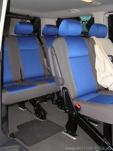

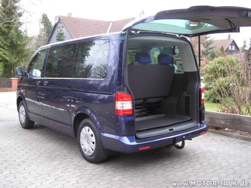

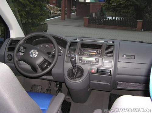

Ein paar Bilder meiner T5 hab ich angehängt...
20060308-caravelle-010
20060308-caravelle-014
20060308-caravelle-016

Wie Du auf dem Bild vom Caravelle sehen kannst, bleibt ja neben der 2er-Bank ein Durchgang nach hinten zur 3er-Bank. Beim langen Radstand ist das dann genauso neben der 2. 2er-Bank bei 2-2-2-3-Bestuhlung (Zählweise von vorne nach hinten). Da kommt man gut durch. Beim MV ist es dagegen schon umständlich, beim Einsteigen an den montierten Einzelsitzen herum zu kommen um in die 3. Sitzreihe zu kommen. Wenn der runde Tisch im MV drin ist, kommst Du im Innenraum dazu noch deutlich schlechter nach hinten.
Der zusätzliche Sitz bei einem Caravelle mit 2er-Bank plus Einzelsitz lässt sich übrigens auch einzeln ausbauen.
