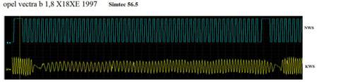

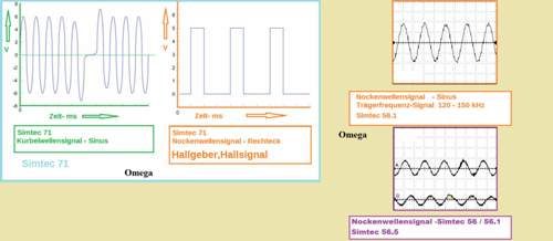

Hier muß noch erwähnt werden das es auch aktive (Hallgeber) Kurbelwellensensoren und Nockenwellensensoren gibt, die oo Hochohmig sind. Es sind also oft nicht die induktiven Sensoren die man Messtechnisch über einen Widerstand prüfen kann.
Zudem kommt daß der Widerstand in vielen Fällen auch nichts über die Funktionsfähigkeit des Sensors aussagt. Wirklich aussagefähig ist letztlich wirklich nur ein oszillogaphiertes Signal am Stecker.
Zudem arbeiten Hallgeber mit einer Arbeitsspannung und einem Trägersignal das beim erreichen der 15° Austastlücke im Inkrementrad, die Phase des Trägersignals zusätzlich kippen läßt.
Damit wird z.B. auch eine Signalüberhöhung erzeugt, die die Auswertung im MSTG unempfindlicher gegen Störeinstralungen auf das Nutzsignal macht.
Die Ausrüstung und die Auswertung und Signalformung sind bei der Simtec schon vier mal geändert worden. Mal KWS und NWS induktiv und wechselnd mal der eine oder der andere induktiv oder Hallgeber. Man blickt oft schon mal nicht durch.
Der Arbeitswinkel ist über das Inkrementrad in 6° Schritte eingeteilt, die bei Bedarf über Lücke und Zahn, also ansteigende oder abfallende Flankenauswertung auf 3° reduziert werden.
Das eigentliche KWS Signal eilt dem OT 310° vor.
Damit hat das MSTG recht viel Zeit alle Werte und Ereignisse in die laufenden Betriebs Berechnungen einfließen zu lassen.
Vielleicht mal ne Messreihe über alle vorkommenden Sensoren und deren Signal machen.:rolleyes:
Aber damit könnten die meisten Otto Normalschrauber wohl doch eher weniger anfangen.:p

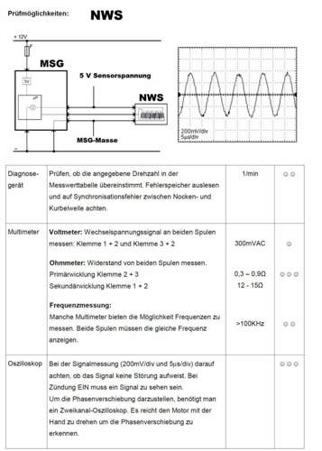

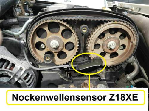

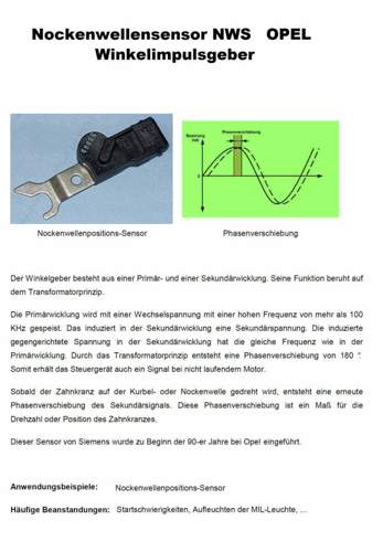

da ein paar nachfragen nach andern Sensoren bei der Motorsteuerung
bestehen noch ein paar Ergänzungen !
da wo die Spannungsmessung nicht möglich ist,kann man wenigstens
den Widerstand messen .
Simtec 56.1
Nockenwellensensor,eckig Frequenzgeneratorsensor
Widerstand: Anschlüsse 1 und 2: 10-15 Ohm
Anschlüsse 1 und 3: 12 Ohm
Stift 1: Ausgangssignal
Stift 2: Masse
Stift 3: Eingangssignal 120 - 150 kHz Trägerfrequenz
Kurbelwellensensor Frequenzgeneratorsensor
Stift 2: Masse
Stift 3: Eingangssignal 120 - 150 kHz TRägerfrequenz
Simtec 56.5 ab Baujahr 1995
Nockenwellensensor
Widerstand: Anschlüsse 1 und 2: 10 - 15 Ohm
Anschlüsse 2 und 3: 0,6 - 1 Ohm
Versorgungsspannungen an den einzelnen Steckern der Simtec sollten
bei abgezogenem Stecker so aussehen-
nw-geber sollwert 2,3-2,7 volt
kw-sensor 11,0-14,0 volt
kühlmittel-sensor 4,8-5,2 volt
ansaugluft-sensor 4,8-5,2 volt
lamdasonde 4,8-5,2 volt
LMM 11,0-14,0 volt
klopf-sensor 1 ohm
mfg

Ach hier ist der Thread, den ich schon die ganze Zeit gesucht hatte.
Ist es denn nicht besser anstatt dem Voltmeter gleich ein Oszilloskop zum Messen zu nutzen.
Dann bekommt man gleich einen Graphen den man gut interpretieren kann.

Ich such genau sowas für den NWS.
Aber für den " Hundeknochen-NWS " vom Z18XE.
Der müsste ein Hallgeber sein.
Hersteller:
DELPHI
HELLA
NWS Z18XE
Das abknickende Teil am rechten Zahnrad?

Ja.
Genau diesen Typ von NWS.
Das mit der Nadel hab ich nicht gecheckt.
Das Signal wird ja nur am Zahnrad der Auslass-NW abgegriffen.
Das ist speziell geformt.
Hier gibt's ne Vierkant -Steg Aufwertung/ Hubbel über ca.180 ° ,der dann auf Null ausläuft.
Die übrigen 180 ° sind genauso geformt nur spiegelverkehrt.
In welchem Bereich soll man die Nadel ansetzen ?
Im Bereich mit oder im Bereich ohne Steg ?
Am Minimalpunkt oder am Maximalpunkt ?
