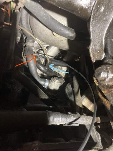

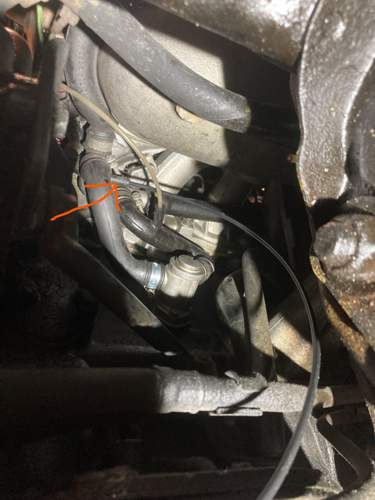

ich habe seit kurzer Zeit einen W123 280 CE 177PS 1979 der bei gemütlicher Fahrt hart schaltet.
Mein Mechaniker misst keinen Unterdruck am Schlauch bei der Modulierdruckdose am Getriebe.
Der Schlauch ist direkt an einem Ansaugrohr??? im Motorraum angeschlossen.
Also an keiner Druckdose.
Vielleicht hat einer der Vorbesitzer da was umgesteckt?
oder passt das eh so.
Getriebeöl ist neu drinnen.
Eine Explosionszeichnung für diese Leitung finde ich leider nicht.
Vielleicht kann mir da wer helfen.
Mein Mechaniker arbeitet zwar auf Mercedes ,aber mit den alten hat er zu wenig Erfahrung.
LG Herbert

Hallo Herbert,
die Vakuumdose ist am Getriebe.
Das Vakuumrohr ist hinten am Ansaugkrümmer angeschlossen, wie von Dir richtig bemerkt - siehe Zeichnung unten.
Also keine weitere Dose oben am Saugrohr.

Hallo Herbert,
ich habe in meinem Archiv auch kein Vakuumdiagramm gefunden.
Die beiden Bilder unten sprechen aber für sich selbst. Ob auch Du das akzeptierst ist ne andere Sache.
Auf jeden Fall geht die Leitung vom Saugrohr direkt zur Modulierdruckdose - ohne Zwischenstationen oder Umwege.

OK
jetzt habe ich es vielleicht verstanden.
Das kleine Teil das ins Getriebe geschraubt ist ,ist die Nr.68 am Bild und das regelt nur mit dem Unterdruck
vom Saugrohr.
Der Rest vom Bild spielt sich im Getriebe ab.

#68 kann nix regeln wenn kein Saugrohrunterdruck vorhanden ist.
Ja, der Rest - die Öldruckregelung - spielt sich im Getriebe ab.
Habe heute bei der Unterdruckdose ganz vorne am Motor den seitlichen Schlauch der weiter unter den Zündverteiler geht.
runder gezogen und habe keinen Unterdruck bemerkt.
Beim zweiten Schlauch der hinten an die Dose geht war ein leichter Unterdruck zu spüren.
Muss mal schauen ob es diese Dosen noch gibt.
#68 funktioniert ohne Unterdruck nicht, ist mir klar.
