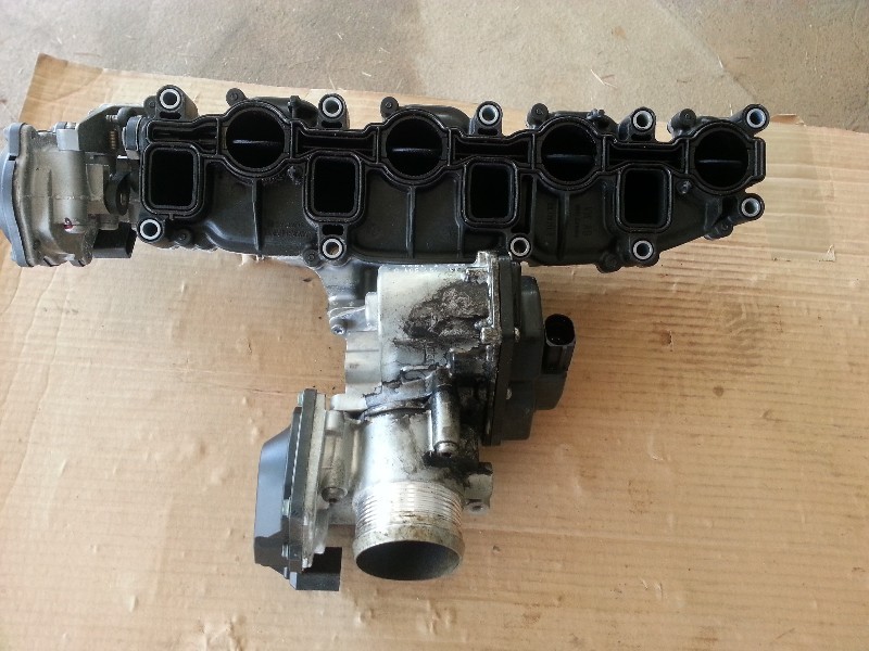

Hallo Leute,
ich habe das halbe Internet durchsucht und war bereits in 4 verschiedenen Werkstäten, aber langsam verzweifle ich.
Seit 2 Tagen leuchtet meine Abgaskontrollleuchte, die Fehlermeldung dabei lautet in etwa "Saugrohrklappe für Lufstromsteuerung....".
Jede Werkstatt war ich darüber einig, dass die Saugrohrklappe gewechselt werden müsste, das Problem ist jedoch folgendes:
Zwei freie Werkstätte sagten, es wäre das Ding Rechts vom AGR , und verlangten für die Reparatur knappe 380 Euro. VW selbst behauptet jedoch, es wäre das ding über dem AGR, das Teil an der "Ansaugbrücke", und verlangen hierfür 720 Euro. (Bilder sind beigefügt)
Im Internet finde ich speziell über den 2.0 TDI auch nur das Teil aus dem Bild mit dem VDO Logo, selbst wenn ich "Saugrohrklappe 2.0 TDI" eingebe, sei es in google oder ebay oder sonst wo, ich stoße immer wieder auf dieses Teilchen.
Kann mir bitte jemand helfen und mir sagen was es mit diesem Fehler auf sich hat, und was die Saugrohrklappe nun tatsächlich ist oder wo die Saugrohrklappe sich beim 2.0 TDI befindet? Danke

schau dir mal das Thema an KLICK. Das Teil wird auch Drosselklappe genannt ;)
Wenn du vor dem Motor stehst, ist die DK rechts nach dem dicken Ansaugrohr zum Motor.

Es gibt die Saugrohrklappe (ist in der Ansaugbrücke integriert), deshalb auch der Ausdruck "Schaltsaugrohr" und die Drosselklappe. Blöd ,dass die beiden Teile direkt miteinander verbunden sind, daher werden sie gerne verwechselt ;)
Was nun wer gemeint hat wird schwierig rauszufinden. Am besten du läßt dir mit dem Finger auf das Teil zeigen, das der "Freundliche" meint. :)

Das liegt daran (Missverständnisse), weil DK und AGR-Ventil beim CAGA und CAHA gleich hintereinander hängen.
Siehe hier, gut gezeigt und erklärt:
http://www.motor-talk.de/.../...-tdi-agr-ventil-reinigen-t3418460.html
Zuerst DK, dann AGR und dann Saugrohr.
Der Fehlertext lt. Fehlerspeicher ist sicher NICHT die Drosselklappe, sondern eben die Saugrohrklappe(n) im Saugrohr. Gibts nur komplett mit Saugrohr.
Deine Bilder oben stimmen ja gar nicht. Sind keine Teile von einem CAHA oder CAGA 2.0 TDI.
Hier hast du alle 3 Sachen in Serie (von der Unterseite). Oft fällt auch der Begriff "Drallklappen" für Saugrohrklappen.
http://i.ebayimg.com/.../$_57.JPG

Kurzes Update zu meinem Problem, für die, die es interessiert:
Das VCDS spuckte diesmal eine andere Fehlermeldung raus : P2015, Geber Saugrohrklappenstellung Unplausibles Signal.
Die Drosselklappe lies sich per VCDS ansteuern und schien voll funktionstüchtig zu sein, die Saugrohrstutzen ( Die Klappen im Saugrohr ) hingegen bewegten sich keinen Millimeter. Auch beim Test auf Funktion der "Saugrohrklappen für Luftstomsteuerung" verweigerte das VCDS den Test, mit der Fehlermeldung "Abbruch aus Sicherheitsgrund 000.0". Es wurden noch 1-2 weitere Tests durchgeführt, welche auf das Saugrohr abgezielt waren, alle ohne Erfolg.
Das Programm verwies auf das Bauteil 03l129711e , das Saugrohr inkl. Stellmotor, da der Motor selbst nicht separat verkauft wird. Wie es aussieht ist der Stellmotor ohne Funktion, er wird am Freitag inkl. dem Saugrohr gewechselt.

Saugstutzen wurden nun getauscht zusammen mit dem Motor, der Fehler ist nun weg :)
