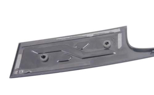

Hallo habe einen Seat Arona gebraucht im Autohaus gekauft, dort hatte ich schon angemerkt das sich die X Embleme in silber hinten einen "Bauch" haben und sich von der Karosserie abheben...Aussage der Werkstatt geht nur mit Festkleben. Hat das schon mal jemand gehabt das sich diese Emblem hinten abgehoben haben in der Mitte?

@helmriek für den einen ist es eine Lappalie, da dort aber auch 2 Stifte am Emblem sind die in die Karosserie gehen und abgedichtet sind. Wenn das Emblem weg steht kann es dort auch zu Wassereinbruch in der C Säule kommen...und den stellt man wahrscheinlich erst sehr spät fest..

Dort sieht man die Stifte..

Kommt durch zuviele Waschgänge in der Waschanlage. Die Bürsten bleiben hängen und ziehen die Dinger hoch wurde mir gesagt. Meine haben sich auch gelöst und zwar beidseits gleich sodass die Theorie naheliegend war. Auto war 2 Jahre und 1 Monat alt. Werkstatt hat gesagt wird an die 300€ Kosten die Reparatur. Als ich denen sagte dass ich aber die 3 Jahre Garantieverlängerung habe haben die das auf Garantie gemacht.
Habe beide leicht zerkratzt damit ich sehen konnte ob die angeklebt oder getauscht worden sind xD
Wurden beide komplett getauscht gegen neue.

So hier nochmal weitere Bilder von mir..hab das eine Emblem heute gelöst und neue Klebestreifen für Embleme bei amazon besorgt. Ab ging es mit einem Plastikspatel. Nach gründlicher Reinigung des Lackes und des Emblems von Kleberückständen (Zitronenreiniger löst es super an) hab ich es mit Bremsenreiniger entfettet und die neuen Klebestreifen wieder angebracht..unten an der schmalen Seite ist es mit 2 Klipsen befestigt. Auf dem Emblem selber sind Markierungen drauf wo die Klebestreifen hin müssen. Jetzt liegt es wieder sauber an. Warum dann dort 2 Löcher unten drunter sein müssen find ich sehr Fraglich..für mich haben diese keine Funktion.
