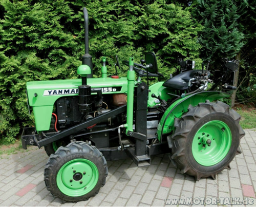

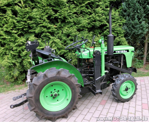

im Jahr 2012 habe ich einen Kleintraktor Yanmar YM155D im desolaten Zustand gekauft und dann Stück für Stück durchrepariert. Dieses Modell ist damals für den englischen und amerikanischen Markt gebaut worden. Das zu 90% baugleiche Modell für den deutschen Markt hieß Yanmar YM1300D. Ich kenne nur 2 Unterschiede:
1. beim YM155D wird der Gashebel Richtung Kühler geschoben um die Drehzahl zu erhöhen, beim YM1300D Richtung Fahrersitz
und
2. der YM155D hat nur 2 Drehzahlbereiche an der Zapfwelle (540 und 770), der YM1300 hat 3 Geschwindikeiten
Da ich viel im Internet recherchiert habe fiel mir auf, dass es keine Treffer zu diesem Kleintraktor in Deutschland git (ausser meine eigenen Beiträge).
Kennt Ihr eine Besitzer eines Yanmar YM155D in Deutschland oder soll mein Modell der einziger Vertreter seiner Art in Deutschland sein ?

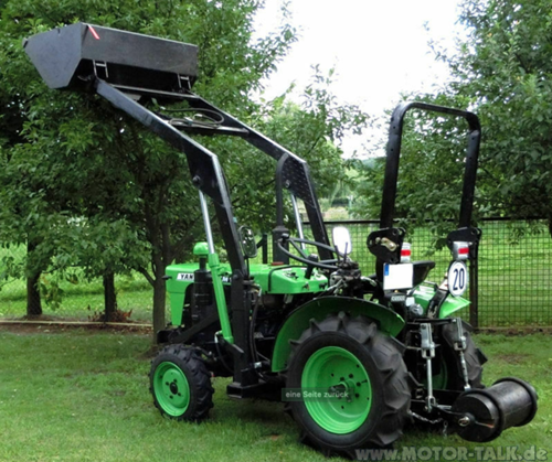

ja Yanmar - Motoren laufen in vielen Kleintraktoren. Yanmar hat bis 1985 sogar ganze Modellreihen für John Deere gebaut. Daher ist der Kleintraktor JD330D baugleich mit dem YM155D. Was den Zustand meines Kleintraktors betrifft, so liefere ich hier ein Bild nach. Allerdings sind da nicht die technischen Mängel zu erkennen. Daher hier einige der notwendigen Instandsetzungsarbeiten:
- Gleichrichter für Lichtmaschine
- neuer Öldruckschalter
- 2 Reifen hinten
- neuer Lichtschalter
- 2 x Frontscheinwerfer mit E-Kennzeichen
- 2 x LED Rücklichter mit E-Kennzeichen
- 1 x LED Blinkrelais 12V
- 2 x LED Blinker für vorn
- 7 x LED Kontrolleuchten
- Felgen hinten sandstrahlen + pulverbeschichten
- neues Lenkrad
- Felgen vorn und Armaturenbrett sandstrahlen + pulverbeschichten
- neue Zylinderkopfdichtung
- neuer Auspuff
- neuer Kraftstoffhahn mit Dieselfilter
- neue Stundenzählerwelle
- Instandsetzung Vorderachse
- neue Hydraulikschläuche
- neue Starterbatterie
- Instandsetzung Starter
- neue Temperaturanzeige Kühlwasser
- neuer wellendichtring Hinterachse links
- neue Ventildeckeldichtung
- neue Kühlerschläuche
- Motorhaube + Kotflügel , sandstrahlen und Pulverbeschichtung
- neue Vorderreifen, da falsche Größe vom Vorbesitzer montiert
- neue Hydraulizylinder für Frontlader
