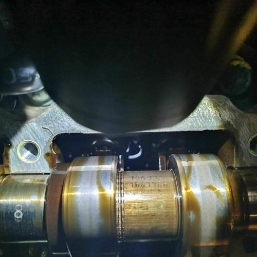

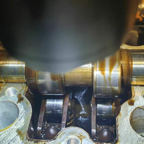

Ist vielleicht die Nockenwelle eingelaufen ?
Wenn die Welle einläuft würde dann nur ein Zylinder ausfallen? Es muss ja was der Mechanik sein alle Anbauteile sind neu und wurde hin und her getauscht ob der Fehler wandert aber es bleibt bei Zylinder 3
Wenn er Nebenluft zieht kann das auch die Ursache sein.
Wenn nur eine Nocken auf der Nockenwelle beschädigt ist wirkt sich das natürlich nur auf einen Zylinder aus.
