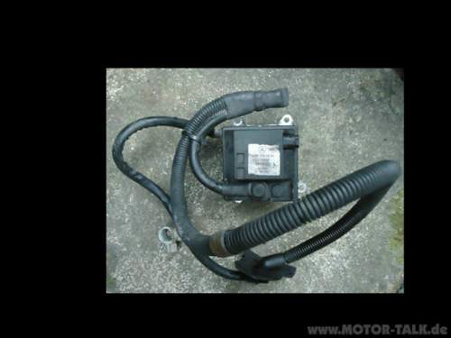

Hier mal für alle die Verkabelung des Zuheizers,
mit Sicherung ziehen ist da nichts.
Zuheizer-mercrdes
Der Freundliche meint aber das dies merkwürdig sei? Bist du dir ganz sicher? Ich brauch mein Auto erst wieder am Sonntag und will nicht schon wieder schieben müssen
Übrigens das ist der neue Zuheizer. Meiner ist aus Blech. Anschlüsse sind gleich.
