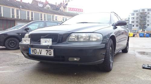

Ich habe momentan einen Narren an den Volvo Zubehör-Zusatzscheinwerfern (siehe Bild) gefressen.
Fragen: Weiß jemand zufällig, was die kosten? (ok, ich frag den Händler schon auch ...)
Taugen die was oder sollte man sich welche von den einschlägigen Herstellern (Bosch, Hella) kaufen?
Doch lieber die von Volvo, weil da die Kabelsätze bei sind?
Ganz zu schweigen von der Montage, ich weiß ja noch nicht mal, wie ich die Stoßstange lose bekomme
Weitere Daten: http://acctest.semcon.se/.../VCC-222591.htm
Schaut euch auch mal die unterschiedlichen Befestigungen an - wie jetzt? Und was is besser?
Danke für eure Auskünfte!
Nach den serienmäßigen Hella Comet 200 FF (glaub ich?) hab ich jetzt den Anbaubügel umgedreht und mein eBay-Weihnachts-Schnäppchen (relativ) endlich mal angebaut. Hella Rallye 3000 FF. Noch Fragen? Siehe Bild.
Kommt dem schwedischen Erscheinungsbild nahe. Ist halt noch ein Scheinwerfer zu wenig. Aber in Süddeutschland isses ja auch nicht so dunkel.
Keine geschmacklichen Diskussionen über die Optik. Ist einfach nur noch krass. Ich hoffe, dass mir eventuelle Vordermänner in Parklücken nicht die Dinger kaputtfahren. Aber mit roter Plakette darf ich eh nirgends mehr in die Innenstadt und im Parkhaus isses egal ...
Jetzt brauch ich aber echt noch die obere Zusatzbefestigung, weil die großen Scheinwerfer doch etwas zittrig sind. Bei 22 cm Durchmesser kein Wunder - die schwingen.

Jaaa, so wie es aussieht, sind diese Zusatzscheinwerfer die Comet FF 200 von Hella.
In der Zubehörliste vom XC90 steht nämlich unter der gleichen internen Volvo-Nr. wie beim V70 die obige Information dabei. Komischerweise ist auch der Anbausatz vom XC90 mit dem vom S80 identisch, der V70 braucht einen anderen (?) ...
Auch unklar: Sind es jetzt 2 Stück - beim XC90 meint man´s - dafür sind keine Glühlampen bei (beim V70 irgendwie schon) ... Aargh.
Auch zu bedenken: Die Teile schaltet man ja wohl über die Mittelkonsolen-Schalter (Handbuch). Das heißt, man braucht auch noch diese Abdeckung bzw. das 7-Schalter-Modul. Beim XC90 steht das dabei, beim V70/S60-80 nicht - dafür bei den Anklapp-Spiegeln...
Etwas undurchsichtig das alles ...
Sieht jedenfalls so aus, als könnte es auf mehrere Bestellungen beim Händler hinauslaufen, weil eh keiner so richtig ´nen Plan hat, was jetzt wo dabei ist.

Ja, daran habe ich auch schon gedacht. Irgendwo hab ich das auch bei Volvo schon gelesen, finde die Quelle allerdingens nicht mehr. Wobei es ja auch so ist, dass der eigentliche Kühlergrill nicht unbedingt die Haupt-Luftzufuhr zum Kühler is (Hupe ist doch da auch dahinter, oder?). Unter der Stoßstange ist ja auch noch ein fetter Lufteinlass.
Und die bei Volvo erhältlichen Zusatzscheinwerfer (scheinen ja die Hella Comet FF 200 zu sein), sind wirklich ausgesprochen kompakt (H: 153/B: 144,5/T: sagenhafte 76 - alles mm).
