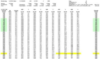

Ford Focus Mk4 134 kW 8G-Wandler vs. 6G-Handschalter Radzugkrafttabelle und Diagramm
Moin!
Dieses Mal ohne viele Worte, da die Daten und Grafiken für sich sprechen. ;)
Dies ist eine grobe, vereinfachte, theoretische Betrachtung.
Die Ausgangsbasis sind Angaben der Hersteller sowie bei Unvollständigkeit Daten, welche User zusammengetragen haben.
Die Quellen stehen unten.
Alle Fehler gehen wie immer auf mich. ;)
Grafiken
Nr. 1 Ford Focus Mk4 134 kW Leistungsdiagramm
Nr. 2 Ford Focus Mk4 134 kW 6 Gang Handschalter Radzugkrafttabelle
Nr. 3 Ford Focus Mk4 134 kW 8 Gang Wandler Radzugkrafttabelle
Nr. 4 Ford Focus Mk4 134 kW 8G-W und 6G-HS Radzugkraftdiagramm ab dem 2. Gang
Nr. 5 Ford Focus Mk4 134 kW 8G-W und 6G-HS Radzugkraftdiagramm ab dem 2. Gang - mit Beschriftung
