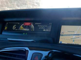

Der Dacia Duster DCI 4x4 ist mein jüngstes Auto ( aus 2015 ) und hat erst 105.000km gelaufen …bisher völlig problemlos und ohne Auffälligkeiten.
Hatte vor 10.000km große Inspektion mit Zahnriemen und allem drum und dran bekommen….also kein Grund an der Zuverlässigkeit zu zweifeln.
Angesichts der Wettervorhersagen mit Schnee und Frost und allen was zum Winter dazu gehört hab ich diesen ausgewählt um eine kurze Reise nach Norddeutschland zu machen….ursprünglich wollte ich eigentlich das Peugeot 407 Coupé ( hat auch Winterreifen drauf ) nehmen und dann doch für den Duster entschieden.

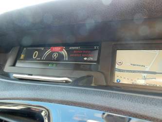

Heute dann 50km vor dem Ziel begann er zu ruckeln und es gingen diverse Warnlampen an ( Leuchte für Glühkerzen ; MKL und ESP sowie unruhiger Motorlauf mit verringerter Leistung…..also kurz runter von der Autobahn und einen Rastplatz angefahren …..Motor aus gemacht und Moment gewartet und neu gestartet ….gleiches wie vorher warnleuchten nach wie vor und ruckeln wie gehabt ,draußen dunkel und -1 Grad ….so richtig die Zutaten auf die man Lust hat:(
Bin dann mit tempo 90 weitergefahren bis ins Quartier was auch geklappt hat und nun hab ich schlechte Laune ….morgen ADAC anrufen und mal sehen was sich ergibt.
Hatte schon lange keine Panne mehr gehabt…..sehr lange nicht:o
Wenn das was größeres an dem Fahrzeug ist mach ich kurzen Prozess damit und verkloppe die Kiste ist ja zum Glück nicht mein einziges Fahrzeug ….:o
Ich berichte dann mal was sich ergibt bzw. wie das weiter geht.

Ich hab mal ein wenig gegoogelt …oft ist es Wasser im dieselfilter wenn die Vorglühlampe in voller Fahrt angeht das wäre ja ne einfache Lösung ….mal sehen morgen :p
Grüße Andy
Thu Dec 02 23:10:15 CET 2021    |    bronx.1965
Und, dann gehst' mal raus, schraubst das Ding ab, kippst ihn aus und hast unmittelbar nach dem einsetzen und neustart ein Ergebnis. Und zwar noch vor dem Eintreffen des ADAC. Ausschlussmethode. . .

Springt tadellos an aber klingt etwas anders und die 3 Lampen sind nach wie vor an.
Anruf bei Renault / Dacia Brunkhorst in Zeven ( das ist nicht weit ) sagte bei roter Leuchte nicht weiterfahren und bei mir ist die rot …..:(
Soll ADAC anrufen und das hab ich dann jetzt auch gemacht ….in 60 Minuten kommt jemand

So ADAC war da und Fehler ausgelesen P204 Defekte einspritzdüse / Injektor 4 Motor läuft auf 3 Zylindern ;)
Fahrzeug wird zurück überführt nach Bad Brückenau per Sammeltransport zu Werkstatt die ich benannt habe ( die wo ich das CLK Cabrio gekauft hab) was 7-14 Tage dauern kann aber für mich keine Rolle spielt da ich ja Fahrzeuge dort zum fahren habe.
Derweil nutze ich um zurück zu fahren einen Mietwagen/ Clubmobil in Form eines Opel Grandland
Muss sagen die ADAC Gold oder Pluskarte ist in solch einem Fall Gold wert ….

Das ist ja kein Beinbruch. So eine Einspritzdüse kostet vielleicht 250 €. Der Wechsel 200 und das Anlernen nochmal 100.

Mit Injektor bei 133 tkm bist du aber auch recht früh dran. Ich würde das nicht als normal ansehen.
