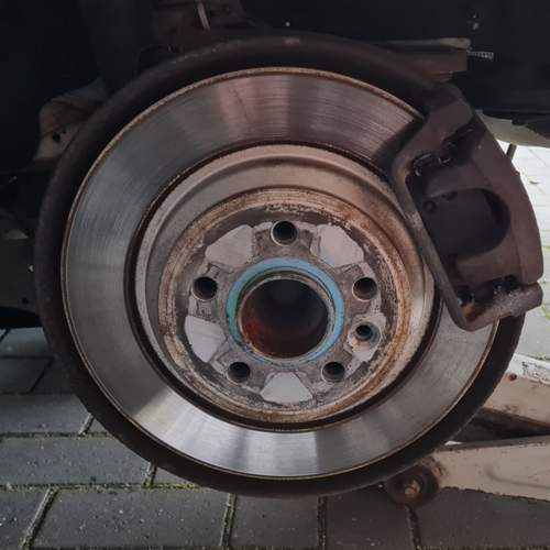

Radlager und Spritzschutz abRadlager und Spritzschutz abSo, einfach gesagt: ich mache alles, was sich hinten dreht einmal neu. Und das ist schon mal eine gute Basis. Fangen wir dann schon mal an... Bevor ich darauf hingewiesen werde: Disclaimer bla bla, macht das nicht, blah, wenn was schiefgeht euer Leben blah, ich bin nicht haftbar ;) So, die obligatorische Rotze hinter uns gebracht, gehen wir an den V70 ran!
Aufbocken: ich habe mühe- und leidvoll festgestellt: mit ausreichend Höhe, geht die Arbeit deutlich einfacher! Also, schön gut aufbocken. Wenn man kann, dann am besten direkt auf einer Bühne fahren und dort machen. Hinterher ist man immer schlauer. Ist die Kiste aufgebockt, ist es einfach: Rad abnehmen (19 mm Nuss) und die Radschrauben rausdrehen.
Ist das Rad ab, kann man schon mal die Bremsscheibenhalteschraube lösen. Diese ist eine Torx 50 und kann, sollte es richtig fest sein, mit einem Schlagschrauber oder mit etwas Gegenhalten durch Radschrauben in den Löchern der Bremsscheibe gesteckt, gelöst werden. Danach muss der Bremssattel inkl. Halter ab. Will man die Bremse machen, nimmt man schon mal den Sattel ab (15 und 13 mm Maulschlüssel). Danach den Halter (15 mm Schrauben) abnehmen. Ist das ab, kann man die Bremsscheibe abnehmen (muss so oder so ab, egal ob man die Scheiben tauscht oder nicht).

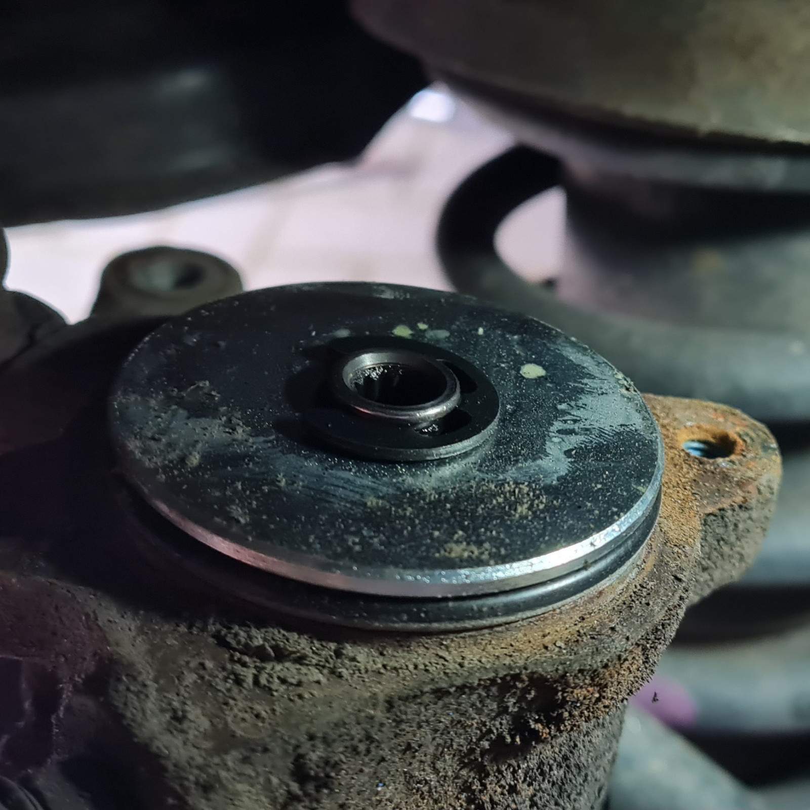

1. mittels Werkstattsoftware über die OBD Buchse gehen und die Parkbremse in "Werkstattmodus" setzen, dabei werden beide Parkbremsen zurückgefahren.
2. mittels Demontage des Motors, hierbei werden 2 neue Schrauben und 1 O-Ring erforderlich. Danach wird manuell zurückgedreht.
3. mittels Strom auf den Motor geben und dadurch wird die Parkbremse zurückgezogen.
Ich habe mich für die 2. Version entschieden, weil ich die 1. nicht kann (mir fehlt eine Werkstattsoftware) und die 3. Version wirklich billo schlecht ist. Bei der 2. Version kann man das auch zuhause problemlos. Dazu benötigt man - wie oben in der Teileliste beschrieben - 2 Schrauben und 1 O-Ring pro Seite.
Beide Schrauben des Motors lösen und vorsichtig abdrehen. Nach dem Abdrehen kann man die Metallscheibe (siehe Bild) mit entweder einem Torx 40 oder einem 12 Kant (ich weiß nicht welche Größe) in UHRZEIGERSINN eindrehen. Wichtig ist dass es in Uhrzeigersinn erfolgt. Anders ergibt Probleme. Ist es zurückgedreht, tauscht man den O-Ring aus und zieht mit neuen Schrauben den Motor wieder auf dem Bremssattel fest. Ist das erledigt, kann man den Bremskolben wieder zurück drücken (vorsichtig! Nicht die Manschette beschädigen!).
