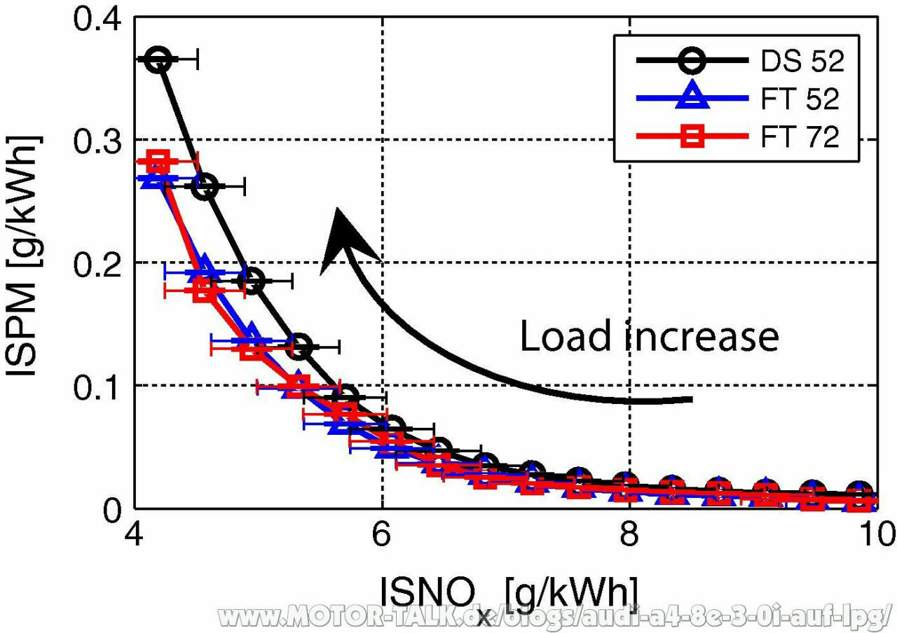

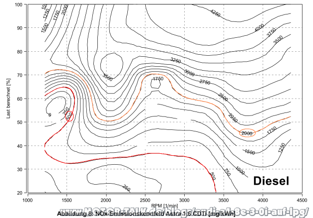

Zurück zum Thema. Hätte "man" das sehen können, dass diese Motoren im Alltag dreckig sind? Ja, natürlich. Die Behörde hätte nur hinschauen und die richtigen Fragen stellen müssen. Wie man auch ohne Emissionsprüfstand sowas selbst als Beamter auf dem warmen Bürostuhl herausfindet, ich gehe es gerne beispielhaft an einem Diagramm durch. Dieses Diagramm ist der Studie des DVFG (Flüssiggas-Verband) unter https://www.dvfg.de/.../Untersuchung_HTW-Saarland-NOx-Pkw-final.pdf entnommen. Die sind auf den "abstrusen Gedanken" gekommen, einen PKW nach LKW Kriterien zu untersuchen. In der Abgasnorm für LKW und der starken Abhängigkeit des Verbrauchs von deren Beladung (Masse) ist in dieser Norm als "Limit" nicht die "mg/km" wie beim PKW vorgeschrieben, sondern Milligramm je Kilowattstunde Wellenarbeit. Ein leerer LKW mit 10t hat halt einen anderen Rollwiderstand als ein voller mit 40t. Für Euro-5 LKW liegt das Limit bei 2000 mg/kWh, bei Euro-6 sind es maximal 450 mg/kWh.
Für den Euro-6 Astra B16DTH mit rund 140PS@3500 RPM und 300 Nm Spitzendrehmoment sieht dieses Diagramm mit der spezifischen NOx Masse je kWh als Funktion von Drehzahl und Last ("quasi" Gaspedalstellung) wie folgt aus:
HTW Emissionskennfeld B16DTHHTW Emissionskennfeld B16DTH
Die orangefarbene Linie ist das Limit, was ein Euro-5 LKW maximal ausstoßen darf und die "rote" würde für einen einen Euro-6 LKW gelten. Dieser "frühe" Euro-6 Opel-Motor ist ein typischer Schummeldiesel und hat die PKW Norm irgendwie auf dem Prüfstand geschafft. Ein VW, Fiat, Benz (you name it) dieser Hubraum- und Leistungsklasse hätte nicht anders ausgesehen.
Was als erstes auffällt: Das ausgesprochene Emissionsloch weit unten links mit kleinen Lasten. Da ist der sauber. Sonst "eher nicht". Will man den "sauber" fahren, darf man das Gaspedal wirklich nur streicheln und am besten mit Tempomat hinter nem LKW herzuckeln. Spendet auch noch Windschatten...

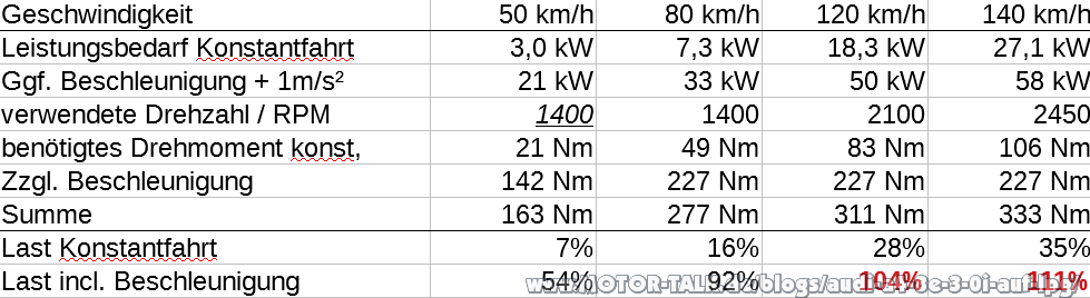

Wie viele Stickoxide kommen raus? Sobald das Gaspedal "relativ unten" ist und 70% Last überschritten werden, dann liegen faktisch "egal bei welcher Drehzahl" über 3000 mg/kWh an. Wie viele Stickoxide sind das je Kilo Brennstoff? Aus dem ersten Teil wissen wir, dass ohne jede Abgasreinigung und 30 Jahre alte Technik etwa 20 Gramm je Kilo "normal" sind. Wenn ich dem Dieselmotor 35% mittleren Wirkungsgrad unterstelle, dann werden aus einem Kilo Diesel mit thermischen 12,6 kWh/kg immerhin 4.4 kWh mechanische Arbeit. Bedeutet aber auch: 3000 mg/kWh mal 4.4 kWh sind somit 13 Gramm Stickoxide je Kilogramm verbrannter Dieseltreibstoff, bei 4000 mg/kWh liegen wir bei fast 18g je Kilo Brennstoff. Wir erinnern uns kurz an den ersten Teil dieses Beitrags - eine "effiziente Abgasreinigung" sieht anders aus. Zum Vergleich: Der Euro-5 LKW Grenzwert von 2000 mg/kWh erlaubt unter den selben Annahmen nur 8.8 Gramm/kg, bei Euro-6 wären es beim Brummi nur 2 Gramm.
Da wir aber keinen LKW haben, schauen wir in die Prüfnorm und rechnen etwas: Der Opel Diesel ist mit 5.1 Litern im NEFZ auf 100 km angegeben, kein untypischer Wert für diese Vierzylinder aus der 100kW Klasse. Das sind etwa 4.3 Kilo Brennstoff je 100km bzw. 43 Gramm Brennstoff je Kilometer. Als Euro-5 Diesel mit 160 mg/km Grenzwert erwartet der Prüfzyklus somit spezifische Emissionen UNTER 3.4 Gramm je Kilogramm Brennstoff, bei Euro 6 ists die Hälfte und damit 1.7 Gramm. Theoretisch sollte dieser Motor die LKW Norm packen. Kleines SChmankerl: Je größer und durstiger der Motor, desto geringer haben die "spezifischen Emissionen" in g/kg zu sein. Alltagswerte von real 800 mg/km (Euro-5) und jenseits 400 mg bei Euro-6 bedeuten für den "5l verbrauchenden Diesel" also spezifische Realemissionen von etwa 18 g / kg bzw. 9 g/kg. Erstes schafft man quasi ohne jede Abgasreinigung. Siehe Teil 1, die meisten Diagramme NOx in g/kWh gegen z.B. Partikel enden irgendwo bei 20 g/kg. Übrigens auch vor 30 Jahren, lediglich die Partikelmasse sinkt im Laufe der Zeit deutlich. Dem hohen Einspritzdruck sei es gedankt.
Würde ein Amt dieses Emissionskennfeld für verschiedene "typische" deutsche Lufttemperaturen anfordern (was es laut der EU 715/2007 Artikel 13 Buchstabe C, D und E darf und der Hersteller zu liefern hätte), wäre sehr leicht zu ermitteln ob und wo gepfuscht wird oder nicht. Dann kann man sich amtlich vom Hersteller gerne erklären lassen, wieso "sowas" zwingend sein muss und technisch gar nicht anders geht. Idealerweise könnte ein Amt einfach anfordern, wieviel Gramm je Kilo Brennstoff und typischen Temperaturen im gesamten Lastkennfeld bei (a) Kaltstart und (b) Betriebstemperatur emittiert wird. Da sieht dann auch der dümmste Verwaltungsbeamte mit der Vorgabe "Euro 6 sind unter 2 Gramm je Kilo Brennstoff, jenseits 10-20 bedeutet "quasi keine Abgasreinigung", wo der das zu prüfende Fahrzeug zunehmend "dreckig wird". Wie so ein Diagramm aussehen kann wenn die Abgasreinigung tatsächlich funktioniert - siehe https://www.motor-talk.de/.../nox-und-autogas-t5624549.html ... Wahrscheinlich ist jeder Euro-2 Benziner sauberer als das, was VW/Benz (you name it) mit dem Euro-6 Label der Schummeldiesel samt Energieeffizienzklasse-Aufkleber rausgebracht hat. Die hauen auf den ersten 5-10 Kilometern bereits mehr Stickoxide raus als ein Ottomotor während einer kompletten Tankfüllung.
Eine andere Option wäre ein simpler mathematischer Ansatz. Auch hier wird das Emissionskennfeld eines Motors genommen, wie man es leicht von LKW Prüfständen erhalten kann und was wie bereits erwähnt ein Hersteller im Rahmen seiner Nachweis- und Kooperationspflicht abzuliefern hat wenns ein Amt anfordert. Man muss sich nur ein paar "typische Lastpunkte" ausrechnen. Wie man sowas macht ist recht einfach. Die Bewegungsgleichung sagt: Gesamtwiderstand ist Rollwiderstand plus Windwiderstand plus ggf. "Trägheitskraft" beim beschleunigen und Kraft für Steigungen. Letzte lass ich außen vor.
Rollwiderstand ist typisch 0.01 mal Masse mal Gravitationskonstante
Windwiderstand ist 1/2 mal Luftdichte mal Cw mal Stirnfläche mal Geschwindigkeit hoch zwei
Trägheitskraft ist einfach Masse mal geforderte Beschleunigung.
Aus der jeweiligen Kraft kann die Leistung und aus der Leistung bei bekannter Drehzahl (Geschwindigkeit, Gang) nun das angeforderte Drehmoment berechnet werden.
Leistung ist einfach Kraft mal Geschwindigkeit.
Und nun gilt noch Leistung ist Drehmoment mal Drehzahl durch 9550 wenn man die Leistung in kW und die Drehzahl in "pro min" angibt. Schon hat man zusammen mit der Getriebeübersetzung Anhaltspunkte, die man in das Emissions-Diagramm einzeichnen kann.
Also nehmen wir ein paar typische Geschwindigkeiten wie die 50 innerorts, 80, 120 und 140 und rechnen dazu Drehzahlen (höchster Gang wenns geht, wir wollen schließlich "sauber" sein) sowie resultierende Drehmomente aus. Die Last ist einfach gefordertes Drehmoment durch maximales Drehmoment. Wenn ich also 300Nm maximal habe und 100 Nm brauche, ist das 33% Last. Für einen Wagen mit genannten 140PS, 3500 RPM bei Nenndrehzahl und maximal 300 NM sowie 1500 Kilo, 0.30 Cw und 2.2 qm Stirnfläche (Hochdachkombi/SUV mehr, Sportwagen weniger) ergibt sich folgendes Bild. Turbos setzen typisch bei 1300-1500 RPM ein, daher habe ich die Drehzahl bei 50 km/h auf 1400 RPM gesetzt um "im Arbeitsbereich des Turbos" zu bleiben.
Fahrwiderstände, Leistungen und DrehmomenteFahrwiderstände, Leistungen und Drehmomente
Es ist eins gut zu sehen: Man braucht im "Alltagsbereich" erstaunlich wenig Last um die Fahrt konstant zu halten, aber Beschleunigung mit nur 1 m/s² (bzw. "kaum 27 Sekunden" für 0->100 km/h) fordert einiges ZUSÄTZLICH ab. Ab 120 km/h ist sogar die Last in Summe über 100% und damit die geforderte Beschleunigung nicht möglich. Eigentlich ist man bei "handelsüblichen Beschleunigungen" jederzeit über 50% Last, somit außerhalb der Grenzen jeder installierter Emissionsminderungsmaßnahme. Was die "roten Wellen" in Innenstädten bzw. "Känguruh-Verkehrsfluss" besonders emissionsstark gestaltet und somit Anwohner wie Mess-Stationen "freut".

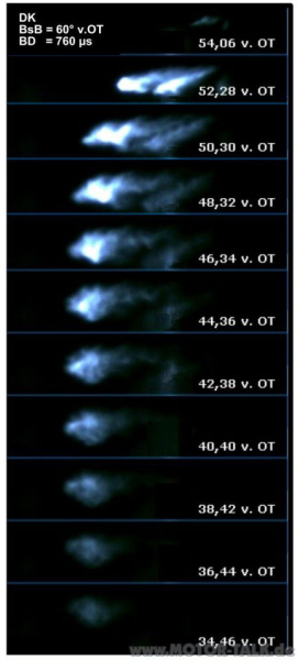

Pfiffige argumentieren nun, dass Dieselmotoren deutlich über Lambda=1 betrieben werden, da diese durch die Brennstoffmenge und nicht durch die Luftmasse geregelt werden. Stimmt. Dummerweise ist das nur die halbe Wahrheit.
Ausbreitung Dieselkraftstoff im BrennraumAusbreitung Dieselkraftstoff im BrennraumWeil: Ein Kraftstofftropfen verbrennt nicht als Flüssigkeit, sondern es brennt der Dampf ÜBER der Flüssigkeit bei Kontakt mit Sauerstoff. Also die direkte Umgebung des Tropfens bzw. Dieselstrahls. Und diese Umgebung ist direkt am verdampfenden Tropfen / Strahl nunmal fett, ziemlich weit weg an der Brennraumwand "ziemlich" mager. Und dazwischen gibts eine Zone dicht am Tropfen bzw. Strahl, wo wir nahe bis knapp über an Lambda=1 sind. Und das ist bei üblicher Sauerstoff-Konzentration die Zone, wo die Temperaturen für Stickoxide und deren Bildung ideal sind. Somit ist das globale "Lambda" des Abgases egal, es kommt auf das lokale Kraftstoff/Luftverhältnis im bzw. am Tropfen/Flammenstrahl an. Nur da entsteht über die lokale Temperatur das NOx und stabilisiert sich, da der nach unten laufende Kolben das Gas expandiert und damit abkühlt, was die einmal gebildeten NOx wiederum stabilisiert.
Wie so ein Dieselstrahl aussehen kann hab ich einer Dissertation entnommen: "Potenziale einer Voreinspritzung zur Steuerung der Verbrennungsführung an schweröltauglichen Großdieselmotoren" von Herrn (Dr.) Rabe, Uni Rostok, Abbildung 7-8, siehe Bild.
Wir halten also zwischendrin fest: Es braucht hohe lokale Temperaturen während der Verbrennung damit Stickoxide entstehen können. Diese stabilisieren sich durch die abkühlend wirkende Expansion.

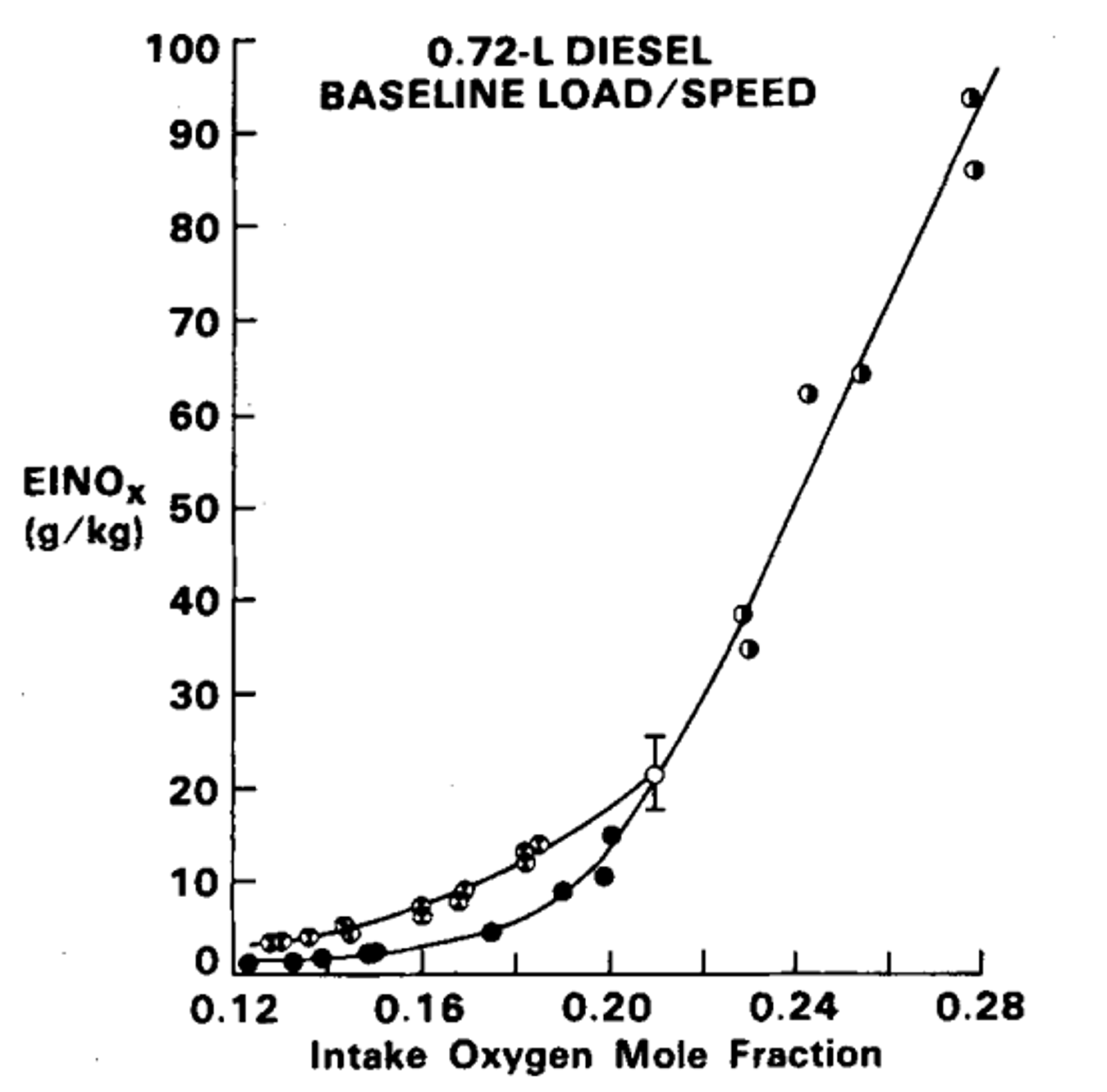

AGR führt (verbranntes) Abgas zurück in den Ansaugbereich. Es wird also ein Gas zugeführt, was deutlich Wasserdampf, Kohlendioxid und zudem weniger Sauerstoff enthält als die Umgebungsluft. Was bedeutet, die Sauerstoffkonzentration im Brennraum sinkt. Und damit die maximal mögliche LOKALE Brenntemperatur in den Zonen, wo lambda=1 knapp überschritten wird. Wodurch die NOx deutlich weniger werden. Es ist in Summe aber immer genug Sauerstoff im Brennraum vorhanden, dass der gesamte eingespritzte Brennstoff in Wärme umgesetzt wird. Eine Zunahme des Verbrauchs ist alleine wegen des AGR nicht zu befürchten, ganz im Gegenteil.
Spezifische Stickoxidemissionen als Funktion der SauerstoffkonzentrationSpezifische Stickoxidemissionen als Funktion der SauerstoffkonzentrationWie stark sich das auswirkt ist in der nebenstehenden Abbildung zu sehen, wo die Masse an Stickoxiden je Kilo Brennstoff gegen die Sauerstoffkonzentration (Vol%) aufgetragen wurde. Ohne AGR sind wir bei 21%. Bei "Luft" werden wir mit dem Stand der Dieseltechnik des Jahres 1982 etwa bei 25 Gramm Stickoxiden je Kilo Dieseldurchsatz landen. Die Zahl bitte im Hinterkopf halten, die kommt "wieder". Einfache Rechnung: Wenn ein PKW knapp unter 6 Liter Diesel oder etwa 5 Kilo je 100km verbraucht, dann sind das je KILOMETER also 25g/kg*5 Kilo/100 km und damit 1250 mg/km. Ganz ohne jede Abgasreinigung. Stand 1982, ein simpler (sicherlich "Vorkammer") Versuchsdiesel. Entnommen aus "Diesel NOx emissions—A simple correlation technique forintake air effects"
Ein funktionierendes AGR verbessert sogar den Kraftstoffverbrauch, im englischen "Brake Specific Fuel Consumption". AOYAGI, Y. Improvement of BSFC and effective NO x and PM reduction by high EGR rates in heavy duty diesel engine. Combustion Engines. 2017, 171(4), 4-10. DOI: 10.19206/CE-2017-401
Es ist nicht wirklich viel Kraftstoffersparnis, je nach Einspritzbeginn bei AGR kann das auch knapp "negativ" ausgehen. Denn dieser Spritzbeginn beeinflusst auch die Partikelmasse und die will man auch "wissen" bzw. beeinflussen, aber immerhin. Mehr oder weniger ist das ein verbrauchstechnisches Nullsummenspiel. Nur muss das ein AGR auch dauerhaft "können", was bei LKW und deren Dauerbetrieb einfacher ist als beim PKW und "ich fahr mal eben zum Briefkasten". Was VW offenbar dazu verleitet hat ein AGR zu bauen, was außerhalb des Prüfstandes grundsätzlich geschützt werden musste. Tolle Konstruktion, deutsche "Ingenieurskunst". Oder wars doch der Kaufmann, der in Serie lieber ein Billigteil baut, sich die Taschen vollmacht und dieses als Motorschutz deklariert? Ich hab eine Befürchtung....

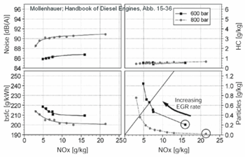

Mollenhauer, "Handbook of Diesel Engines", Abb 15-36Mollenhauer, "Handbook of Diesel Engines", Abb 15-36 Soot/NOx Tradeoff aus doi.org/10.1016/j.fuel.2016.08.009Soot/NOx Tradeoff aus doi.org/10.1016/j.fuel.2016.08.009
Der erstgenannte Artikel ist frei zugänglich, als PDF vollständig abrufbar, es wurde ein DAF LKW Motor untersucht. Aus dem Mollenhauer entnehme ich ein Bildzitat. Aufgetragen ist in den zitierten Bildern die Partikelmasse als Funktion der produzierten Stickoxide, jeweils je Kilo Brennstoff. Man sieht gut, egal welche Messung, "man" bewegt sich in jedem Motor und Brennstoff auf einer Kurve. Entweder-Oder, einen Tod muss man sterben. Und wenn nun das AGR zur NOx Minderung tatsächlich benutzt wird, dann wird der DPF schneller voll und will entsprechend früher regeneriert werden. Was Opa mit seinen 5 km zum Briefkasten und einmal die Woche Landstrasse 80 km/h zum Tanztee nicht freuen wird, denn irgendwann muss er in die Werkstatt zur Zwangsregeneration. Weil Filter voll. Zudem ist im Mollenhauer mit seiner Mehrfachauftragung gut zu sehen, wie eine erhöhre EGR sogar den Verbrauch senkt.
Zudem ist aus der Abbildung im Mollenhauer gut zu sehen, wie ein erhöhter Einspritzdruck etwas weniger NOx verursacht. Dort wurden 600 und 800 bar vermessen, mittlerweile sind wir im PKW bei bei 1500 bar. Daher wäre eigentlich "weniger NOx" als Startwert zu erwarten, die 20 g/ kg sind schon viel im Vergleich zu dem DAF LKW Motor mit seinen knapp 10 g/kg.
Umgekehrt erklärt der Soot/Nox Tradeoff auch, wieso die Dreckschweine mit stillgelegtem AGR und manipuliertem Filter beim TÜV nicht zwingend auffallen. Die sind stark auf der NOx Seite, gemessen wird aber die Trübung ("Partikelmasse") im Abgas. Somit kommen die tatsächlich durch den Trübungstest, selbst (teilweise) mit leergeräumtem DPF. Was übrigens ein kreativer TÜV mit einer ganz billigen portablen NOx Sonde, wie z.B. BMW diese in den N53 Motoren verwendet plus einer lokalen Anzeige der NOx Konzentration auch erfassen könnte. Damit hätte der TÜV sowohl Trübung als Maß der Partikel und parallel NOx erfasst, wodurch manipulierte AGR und DPF sowie diverse "Tuningchips" und "Kennfeldoptimierungen" supereinfach auffallen. NOx hoch, wenig Partikel -> AGR weg.

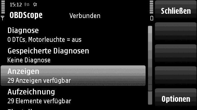

Nachdem ich seit einigen Wochen bereits mit meinem Smartphone (Nokia S60R5) und OBD2 Spass hab, möchte ich euch diesen nicht vorenthalten. Zutaten: Smartphone, OBDSCOPE für recht exakt 10€ und ein Bluetooth Adapter aus China mit ELM Chipsatz (bzw. dessen PIC Kopie, nur der Vollständigkeit halber) für etwa 30€ incl. Versand. Sinn und Zweck der Übung: Dem Steuergerät während der Fahrt über die Schulter schauen. Wer einen Wagen vor 2000 (Benziner) bzw. 2004 (Diesel) hat, der sollte unbedingt schauen ob sein Fahrzeug OBD2 unterstützt. Besitzer älterer Fahrzeuge haben leider verloren. Bei Euro-4 ist OBD2 recht sicher verfügbar.
Edit JUN-2014: Wer Youtube gucken mag - https://www.youtube.com/watch?v=5WnM_NsOtd8 .. achtung, das sind alleine Video-Tutorials von etwa 20 min bis hin zu einer Stunde aufwärts, dieses nur als Beispiel. Daher ist dieser Artikel ein "Kondensat" und hat keinesfalls Anspruch auf irgendeine Vollständigkeit ;)
mainmenumainmenu messwertemesswerte Nach dem Bluetooth Pairing sieht das ganze so aus wie nebenan gezeigt. Idealerweise sieht man "verbunden", ob Trouble Codes gespeichert sind und ob die MKL an ist. Ok, das würde man auch ohne Blauzahn sehen. Man kann nun zu den Messwerten gehen und schauen, was einem alles angeboten wird. Das schwankt von Fahrzeug zu Fahrzeug, nicht überall sind alle Werte verfügbar.

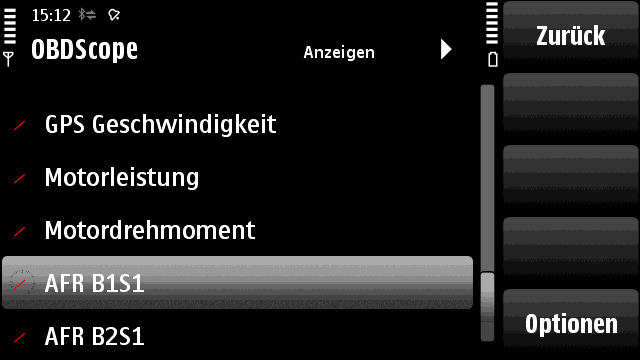

livescreen-1livescreen-1 Man kann sich nun eine einzelne Anzeige als Vollbild-Display holen oder wie ich es im folgenden gemacht habe deren sieben auf einen Streich. Als Saug-V6 Fahrer hab ich zwei unabhängige Bänke und daher kann man sich die Lanzeit- und Kurzzeit-Adaptionswerte beider Bänke auf den Schirm holen. Dazu fand ich das Lambda der beiden Bänke ganz interessant, vor allem da mein Wagen eine Breitband-Sonde verbaut hat. Man sieht also sehr gut wann wie sehr angefettet wird um die Abgastemperatur im Griff zu halten. Wenn lambda=1 verlassen wird ist zudem die Reinigungsleistung des Katalysators im Eimer, ab diesem Zeitpunkt mutiert jeder Benziner zur "Drecksau". Nicht ganz so schlimm wie die Diesel mit Sommersmogrelevanten NOx Emissionen, aber Kohlenmonoxid und unverbrannte Kohlenwasserstoffe müssen auch nicht unbedingt sein. Bei LPG/Erdgas sind zumindest die Kohlenwasserstoffe leidlich harmlos.
livescreen-3livescreen-3 Auf dem Hauptdisplay (als große Zahl, Chart mit MIN/MAX Speicher bzw. als Balken-Diagramm) kann jeder sich Parameter wie Zündzeitpunkt, GPS Geschwindigkeit (falls verfügbar), Geschwindigkeit wie OBD2, Motortemperatur und andere Werte holen. Jederzeit kann einer der "kleinen" Werte aus der rechten Hälfte mit dem Finger ins große linke Feld gezogen werden um sich dort z.B. den zeitlichen Verlauf anzusehen. Min/Max Werte der Charts sind editierbar um eine bessere Höhen-Auflösung zu bekommen. Bei manchen Werten kann man auch zwischen verschiedenen Einheiten umschalten. Beim Verbrauch zwischen l/h, l/100km und km/l. Beim Lamba steht das "Lambda", das "A/F Ratio" und das Equivalence Ratio Phi (Fuel/Air) zur Verfügung, die Geschwindigkeit kann in m/s, km/h und mph angezeigt werden.
