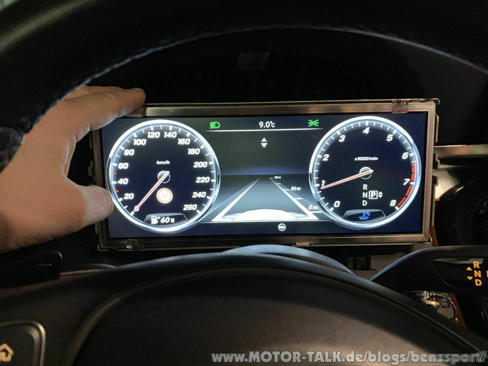

Ist ja einige Zeit seit Einführung des Mopf vergangen.
Die Versuche das Mopf Display scheitern bisher am Zündschloss.
Nun eine neue Idee ein dem 205 ähnlichen Tacho.
Nun läuft alles, Motor, Drehzahl und so weiter keine Fehlermeldung im KI oder Fahrzeug.
Schildererkennung im Tacho permananent.
Alle Funktionen sind steuerbar und funktionieren.
Lenkradfernbedienung wird vollständig unterstützt.
AMG Menü ist auch in Arbeit.
Werde mich nun an den mechanischen Einbau kümmern, sieht bisher aus als ob es möglich ist.
Das Amaturenbrett muss im nicht sichtbaren Bereich angepasst werden.
Denke, das sollte passen, aber das sehe ich erst wenn es fertig ist.
Natürlich muss das Display fest sitzen...
Die Mopfblende wird bestellt und dann sehen wir weiter.

wird das nachgerüstete KI von der Menüauswahl Aufbau und Design genau wie beim Mopf werden? oder ist dies nicht möglich. Da es ja bei der Mopf keine Individualisierungsmöglichkeiten gibt im Vergleich zur Mopf je nach Auswahl des Fahrprofils
Wed Dec 05 07:30:12 CET 2018    |    benzsport
Nein, das Mopftacho ist nicht kompatibel.
Somit auch nicht die Software.
Will man die Funktionen vom Mopf muss man einen Mopf kaufen.
Den Umbau auf Mopf Technik schätze ich auf ca 8K €.
Unmöglich ist es nicht.

Da muss ich jetz mal ganz doof Nachfragen: Was bedeutet das denn jetzt genau?
Ist das dann der Digitaltacho so wie er auf dem Bild zu sehen ist und Fertig? Normaler Reiserechner eben auch noch, aber nichts anderes? Also z.B. keine Karte vom Navi, keine vollständige Titelanzeige von Musik und so weiter?
Das wäre...schade, denn die S-Klasse konnte das ja "damals" auch schon bedingt (und das sieht fast aus wie ein S-Klasse Tacho)...

Wird nicht funktionieren. Der W205 basiert auf der 222 Plattform und der CLA auf der 166er.
Mon Feb 17 13:24:57 CET 2020    |    geiti94
sicher das nicht funtionieren wird? weil der w205 analog tacho funktioniert aufm cla. und wenn mir sagen kannst in welche ecus der codiert werden muss kann ich grad gucken ob ich bei mir nicht denn tacho modell umcodieren kann. tacho zurücksetzen ist für mich eh kein problem da ich die nötige files hab für monaco usw. und nen versuch ist es eh wert da man die tachos gebraucht ja schon ab 350€ findet
Mon Feb 17 18:11:08 CET 2020    |    geiti94
So habs abgeklärt und der tacho kann im cla c117 wie auch im w166 retrofitted werden. Gibt auch chinesische händler die denn tacho als kompatibel verkaufen
