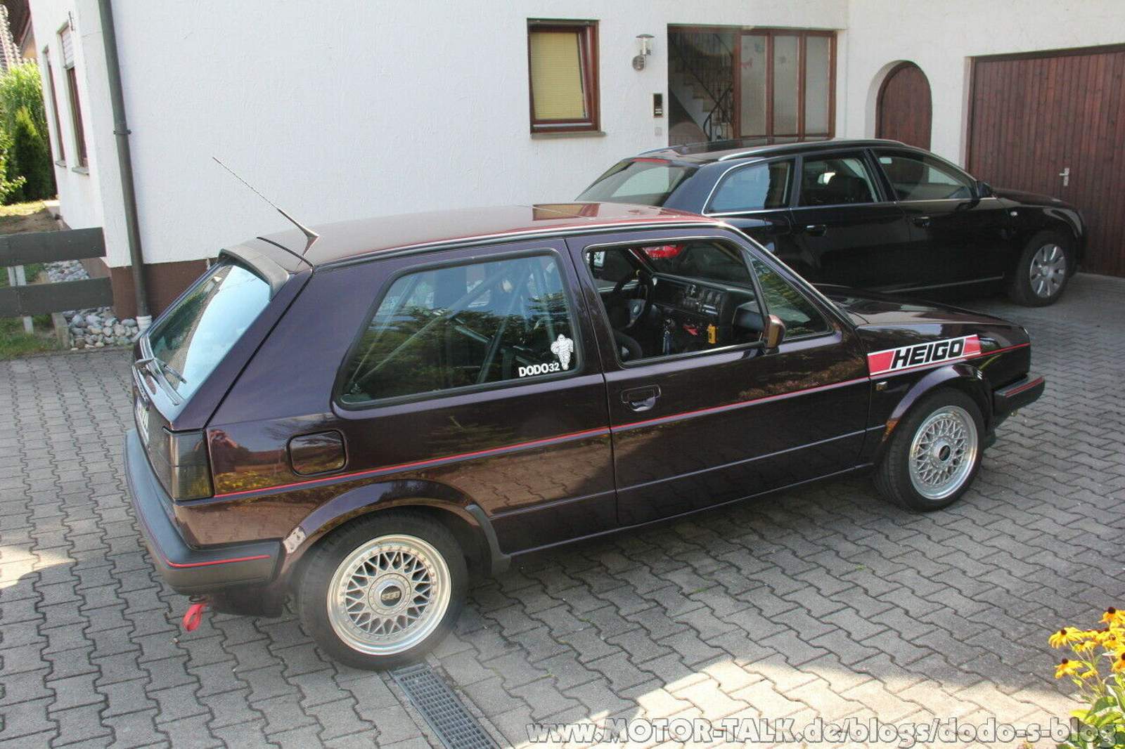

FrontFrontHallo Zusammen, auf Wunsch von Sony8V, hier das Ergebnis. Ich habe heute die letzten Handgriffe durchgeführt, der Golf ist jetzt rennfertig. Was auf den ersten Blick nach wenig aussieht, war richtig Arbeit. Nachdem sony im Frühjahr bei mir gewesen war, ging das Unternehmen Renngolf in die zweite Runde. Der Kabelbaum musste wieder ins Auto, die Stromunterbrechung angeschlossen und in der Mittelkonsole verstaut werden. Bei dieser Gelegenheit wurde auch der Bowdenzug der Löschanlage endgültig fixiert und die Düsen im Motorraum anders angeordnet. Sollte es zum Brand kommen, zielen 3 Düsen direkt zwischen Vergaser und Abgaskrümmer.

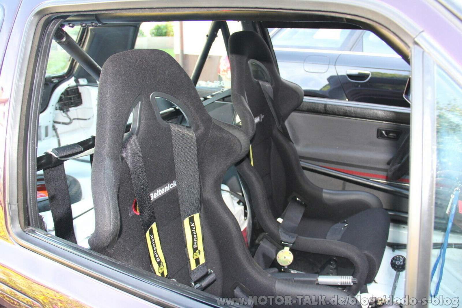

CockpitCockpitUm auf Nummer sicher zu gehen, ist noch ein FIA zugelassener Handlöscher mit 4 Kilogramm Inhalt hinter dem Beifahrersitz verstaut. Das Armaturenbrett ist im übrigen kein weiches aus einem GTI, sondern ein Plastikteil wie es in den Wald und Wiesen Gölfen verbaut worden war. Zum zerschneiden war mir das weiche zu schade und wurde daher im Keller eingelagert. Irgendwann war dann der Wagen wieder fahrbereit und die Zeit gekommen, Rennsitze und Gurte zu bestellen. Natürlich mit FIA Zulassung. Nun ist es so, dass man die Dinger nicht einfach reintackern darf, sondern es müssen laut DMSB Reglement Stahlplatten und Streben eingeschweißt werden, auf die dann die ebenfalls zugelassenen Konsolen geschraubt werden.
InnenInnenDa es etwas umständlich gewesen wäre, das bei mir in der Garage zu machen, wurde der Golf kurzerhand auf einen Hänger gepackt und zu sony nach Rosenheim geschippert. Ein Tag Arbeit und die Fahrerseite war fertig. Die Beifahrerseite habe ich dann Zuhause fertiggestellt. Sony hatte mir die Vierkantrohre entsprechend gekürzt und eingepasst gehabt, so dass ich diese „nur“ noch ins Auto einschweißen musste. Dann alles lackieren, das übliche halt. Leute, das ist eine Sauerei die man da in der Karre hat, das glaubt man kaum. Ich dachte schon, das bekomme ich nie wieder sauber. :eek:
KonsolenKonsolenDann war da noch die Breitbandlambdasonde, die fast 2 Jahre auf ihren Einbau wartete. Also Auto aufbocken, Auspuff raus und überlegen wie und was. Die Aufnahme hat mir mein Nachbar eingeschweißt. Der gute Mann hat eine Schlosserei und der Mitteltopf ist aus Edelstahl. Eine ideale Kombination und das Ergebnis kann sich sehen lassen. Ich habe selten so eine präzise Schweißnaht gesehen...:cool:
AbschleppschlaufeAbschleppschlaufeFehlte also noch der Käfig. Nach Rücksprache mit einem Clubkollegen, habe ich mich für einen HEIGO entschieden. Schwarz lackiert, zusätzliche Türstrebe und eine H.A.N.S. Strebe um die Gurte schlaufen zu können. Der Mensch wächst an seinen Aufgaben also hatte ich beschlossen, den Käfig alleine einzubauen. 2 Tage Urlaub sollten reichen – dachte ich. Am Ende waren es dann 3,5 Tage, aber das Ergebnis kann sich durchaus sehen lassen und ich war meinem Ziel nun endlich entscheidend näher gekommen. Herzlichen Dank an dieser Stelle an Klaus Möst, für das Bereitstellen von Werkstatt und Werkzeug! Das hat mir die Arbeit erheblich erleichtert.
bild-2bild-2In den letzten Tagen dann noch allerlei Kleinkram. Beifahrersitz einbauen, Gurte schlaufen, Öldruckwarnlampe anschließen, Spal-Lüfter einbauen etc.
Die obligatorischen Abschleppschlaufen wurden freilich auch zwischendurch noch montiert. Die hintere Aufnahme habe ich auf die Halterung geschweißt, die bei der Produktion der Gölfe genutzt wurde um die Karosserie zu transportieren.
SeiteSeiteTja, nun ist er fertig..., der Golf. Während ich heute das Ergebnis in Ruhe betrachtete, ist mir aufgefallen, man sieht die Arbeit einfach nicht, die in so einem Wagen steckt. Ich schätze dass es gute 350 – 400 Stunden gewesen sind..., ich habe irgendwann aufgehört zu zählen. Das Geld sieht man auch nicht wirklich und man sieht es mit hoher Warscheinlichkeit auch nicht wieder. :D
Löschanlage, BatterieLöschanlage, BatterieErwähnenswert ist darüber hinaus, dass das Projekt „Renngolf“ ohne die Unterstützung von Sony8V für mich nicht umsetzbar gewesen wäre. Herzlichen Dank noch einmal an dieser Stelle, mein lieber Sony.
bild-5bild-5Der erste Einsatz ist Anfang September am Salzburgring geplant. Ich bin gespannt und werde auf jeden Fall berichten, wie es gelaufen ist. Drückt mir die Daumen, dass ich das Auto wieder heile nach Hause bringe...
Bis bald
-dodo-

ich find das alles sehr interessant und supercool. aber erklär mir bitte, wofür ist der rote pfeil vorne?
und sind die nebelscheinwerfer abgeklebt, damit bei bruch keine scherben auf die rennstrecke kommen?
Fri Aug 17 21:12:10 CEST 2012    |    sony8v
ich antworte mal für dodo ;)
die pfeile sind vorschrift laut DMSB reglemant da der abschlepper nicht immer weiß wo die abschleppösen versteckt sind :eek:
und mit dem abkleben von den scheinwerfern hast du richtig geraten ;)
