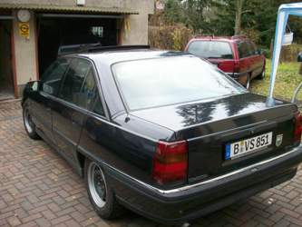

Omega AAls im Mai diesen Jahres absehbar war, dass ich meine Tätigkeit im Außendienst nach insgesamt 20 Jahren aufgebe stand die Frage im Raum, wie ich mich künftig fortbewegen werde. Bisher stand alle 2 bis 3 Jahre ein neuer Wagen vor der Tür und ich musste mir darüber keine Gedanken machen. Ich hatte dann beschlossen den betagten Omega meiner Mum zu sichten und im Anschluss zu entscheiden, wie ich weiter verfahre.

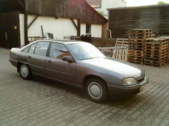

Omega AZuerst einmal wurde der Wagen gewaschen. Erster Eindruck: gar nicht so schlecht. Hier ein wenig Rost an der Tür, dort ein Steinschlag, eine Delle in der hinteren Tür, ein Loch im Kotflügel aber insgesamt für sein Alter in Ordnung. Auch ein Besuch auf der Hebebühne brachte keine Abgründe hervor. Bis auf die Tatsache, dass beide Einstiege hinten bereits geschweißt wurden, sah alles für das Alter recht gut aus. Tank und Auspuff kamen vor rund 9 Jahren neu, dazu gibt es auch eine Rechnung. Nach den Schweißarbeiten wurde der Unterboden eingewachst. Das war eine gute Idee denn ob er sonst noch so gut wäre, ist zumindest fraglich. Die Roststellen habe ich mit dem Dremel bearbeitet und danach mit Brunox Epoxy behandelt. Nach der Trocknung wurde Brantho Korrux Nitrofest und etwas Lack aufgetragen. Das Ganze dann mit transparentem Carlofon Sprühwachs behandelt und fertig war das smart repair.

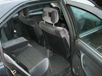

Omega ADer Innenraum präsentierte sich in einem außerordentlich guten Zustand! Keine Kunststoffteile gerissen, nichts abgebrochen. Einzig dem Schaltsack sieht man an, dass er nicht mehr der neueste ist und der Dachhimmel vorne hängt herunter. Die Sitze sind bequem und nicht durchgesessen. Die Ausstattung ist, bis auf die elektrischen Außenspiegel und dem höhenverstellbaren Sitz mit Lendenwirbelstütze, spartanisch. Stört mich jedoch nicht. Im Gegenteil. Wo nichts ist, kann auch nicht kaputt gehen und bekanntlich brauche ich vieles nicht, das man heute so in die Karren konfigurieren kann. In Ermangelung einer Klimaanlage wäre elektrische Fenster zwar nice to have aber es geht auch so.
Omega AIn der Zwischenzeit wurde die Batterie aufgefrischt. Optisch machte sie nämlich den Eindruck als wäre sie bis auf die lange Standzeit davor nicht allzu lange in Betrieb gewesen. Ein klarer Fall für meinen noch recht jungfräulichen Power-Pulsar! Das Gerät beaufschlagt taube Batterien laut Hersteller mit hochfrequenten Nadelimpulsen welche dafür sorgen, dass sich Bleisulfat wieder in Blei bzw. Bleidioxid zurückverwandelt. Um hier nicht weiter ins Detail gehen müssen verweise ich auf folgenden Link: https://www.microcharge.de/anleitungen/Anleitung_Power-Pulsar.pdf
Omega ANach ca. einer Woche war die Batterie soweit, dass sie geladen und in Betrieb genommen werden konnte. Ein Entladung mit 2 H 4 Leuchtmitteln offenbarte, dass sie zwar nicht wie neu war aber in der Lage sein sollte, einen Motor zu starten. Das wurde dann auch getan! Im Tank waren laut Anzeige noch ca. 35 Sprit. Da dieser auch 8 Jahre auf dem Buckel hatte habe ich vorsichtshalber 20 Liter V-Power Racing spendiert. Dann konnte ich endlich starten. Ein wenig georgelt und brumm – läuft! Und wie! Ein anwesender KFZ-Meister konnte es kaum glauben, wie ruhig der Motor gelaufen ist. Ich im übrigen auch nicht. Eine im Anschluss durchgeführte AU hat er sofort (!) und mit besten Werten bestanden. Na also, ging mir durch den Kopf, wieder ein Sieg.
Omega ANatürlich gab es auch Mängel. Die Kraftstoffleitungen sind serienmäßig aus Metall. Vor- und Rücklauf waren derart verrostet, dass ein zufällig anwesender Prüfer nahelegte, diese zu erneuern. Der rechte Spurstangenkopf war ausgeschlagen, die Bremsen vorne in desolatem Zustand und die Bremsleitungen machten auch keinen taufrischen Eindruck mehr. Fazit: überschaubarer Aufwand, wenn man sich selbst helfen kann. Wenn nicht, ein Fall für die Presse weil die Kosten dann in keinem Verhältnis zum Fahrzeugwert stehen. Alleine für die Bremsleitungen habe ich eine Woche jeden Nachmittag in der Werkstatt verbracht. Und weil ich gerade dabei war, bekam der Wagen auch neue Bremsschläuche. Dass das Bremssystem danach ordentlich gespült wurde, versteht sich von selbst.
Omega A KombiinstrumentNachdem alles repariert war konnte ich dann endlich eine AU durchführen lassen, welche auch mit Bestwerten bestanden wurde. Dann konnten die Nummerntafeln angeschraubt werden und der Wagen wurde mit Ultimate 102 vollgetankt. Es folgte die erste Überraschung denn es ging weniger in den Tank, als die Anzeige hätte vermuten lassen. Überdies zeigte sie die 70 Liter Füllmenge nicht korrekt an. Woran das lag bzw. liegt, weiß ich nicht. Ist auch nicht so tragisch denn ich bin meine Tanks noch nie trocken gefahren.
Omega ADie Fahrt zur Tankstelle war somit auch die erste Probefahrt, welche erfolgreich verlief. Auffällig waren 2 Punkte: er fuhr nicht vernünftig geradeaus und das Kühlwasser kam nicht aus dem blauen Bereich der Anzeige. Für beides hatte ich rasch eine Erklärung: das Thermostat ist schlicht in geöffnetem Zustand hängen geblieben und die verstellte Spur das Resultat eines kleinen Unfalles, weswegen auch der Blinker beschädigt war. Ich beschloss mich zuerst um das Thermostat zu kümmern um weitere Probefahrten durchführen zu können, bei denen ggf. weitere Mängel zu Tage gekommen wären um dann zu entscheiden, ob man sich vielleicht doch davon trennt. Die Reifen sind rund 13 Jahre alt und vorne leicht schräg abgelaufen also müssen sowieso neue drauf.
Omega AAlso Thermostat bestellt und frisch ans Werk. Kein Problem, sollte man meinen. Aber es kam anders, wie man *in diesem Thread* nachlesen kann. Ein kurioses Problem mit dem ich so nicht gerechnet hatte. Da ich den Schlauch zum Kühler während der Prozedur auch öfters herunter machen musste, wurde dieser undicht. Zum Glück habe ich vom Bau des neuen Rennwagens noch einige Silikonschläuche und Verbinder im Keller und somit war auch dieses Problem rasch gelöst.

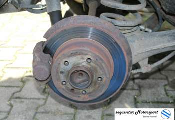

BremseNun aber endlich eine vernünftige Ausfahrt, ging mir durch den Kopf. Gesagt, getan und siehe da: der nächste Abgrund. Leerlauf stellenweise viel zu niedrig oder zu hoch. Das Problem ist mittlerweile gelöst: es lag am Leerlaufdrehsteller. Zündgeschirr, Viskolüfter, Zahnriemen, Wasserpumpe, beide Keilriemen, Kerzen, Luftfilter, Öl und OT-Geber kamen ebenfalls neu. Letzterer weil die Ummantelung fast auf die komplette Länge rissig war. Der Rest ist für das Alter von 31 Jahren in einem verhältnismäßig guten Zustand und man muss abwarten, was sich als nächstes in Wohlgefallen auflöst.
BremseWie fährt sich die Musik? Überraschend gut! Ich hätte damit gerechnet, dass das Fahrzeug alleine aufgrund des Alters wie ein Gummiball auf der Straße liegt. Dem ist aber nicht so. Nachdem die Spur eingestellt wurde fährt der Wagen einwandfrei geradeaus und auch das Fahrwerk zeigt sich in gutem Zustand. Interessant ist, dass der Wagen für sein Größe recht leichtfüßig zu fahren ist. Man hat nicht das Gefühl ein schweres Auto zu bewegen was natürlich u.a. am niedrigen Gewicht liegt. Gerade einmal 1.300 Kilogramm bring er auf die Waage. Das weiß ich deshalb genau, weil ich mit dem Omega in der Müllverbrennungsanlage auf die Waage musste. Im Schein stehen 1.265. ABS vermisst man im übrigen genauso wenig wie ESP oder Antischlupfregelung. Der Wagen hat serienmäßig 3 Pedale und das reicht mir.
BremseIm direkten Vergleich zu unserem BMW E 30 stellt man fest, dass Lenkung, Kupplung und Schaltung eher schwergängig und zäh sind. Beim BMW geht alles geschmeidiger. Die Öle für Getriebe, Lenkung und Hinterachse werden noch gewechselt ich rechne jedoch nicht mit einer signifikanten Verbesserung. Wir werden sehen. Die Geräuschkulisse ist geringer als im E 30 alleine schon weil der Motor nicht so kernig zur Sache geht. Die Übersichtlichkeit ist obgleich der stattlichen Größe gut.
FahrzeugweiheDie Motorleistung ist mit 115 PS aus 2 Litern Hubraum ausreichend um im Alltag locker mitschwimmen zu können. Auf der Autobahn stehen nach relativ kurzer Zeit 200 auf der Uhr und auch das ist im Grunde ausreichend, wenn's mal etwas schneller gehen muss. Bei normaler, eher zurückhaltender Fahrweise habe ich einen Verbrauch von 8,8 Litern Ultimate 102 ermittelt. Ein guter Wert für eine Konstruktion aus den frühen 80er Jahren. Insbesondere im Hinblick auf Größe und Raumangebot.
Omega A HöchstgeschwindigkeitPositiv hervorzuheben ist auch der geradezu gigantische Kofferraum. Es ist bemerkenswert, wie viel man einladen kann. Zählte früher das entsorgen der Kartonagen eher zu den lästigen Aufgaben macht es mittlerweile sogar Spaß: Klappe auf, Zeug rein, Klappe zu . Auch das Raumangebot für Fahrer und Beifahrer ist ausreichend großzügig bemessen. Die Fahrgeräusche halten sich ebenfalls in Grenzen. Lediglich die Reifen sind etwas laut aber kein Wunder bei dem Alter und vor allem sind es „Sava“, die bekanntlich eher am unteren Ende der Preisskala zu finden sind. Ein Satz Allwetterreifen in 185 / 70 R 14 liegt bereits zur Montage bereit. Ich würde vermuten, dass diese Abmessung heute wahrscheinlich nur noch auf Kleinstwagen zu finden ist.
Omega AZusammenfassend kann ich sagen, dass ich nach rund 900 Kilometern Fahrstrecke überzeugt bin, das Richtige getan zu haben. Der Wagen ist äußerst wirtschaftlich wenn man sich selbst helfen kann. Er fährt gut, ist bequem und hat ein sehr gutes Platzangebot. Was will oder braucht man mehr? Vor allem ist er eines: eine Erinnerung an meine Mum. Das Kennzeichen trägt ihre Initialen und Geburtsjahr. Sie wurde nur 64 Jahre alt.

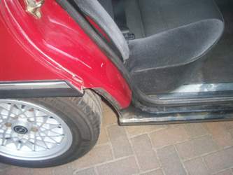

Es war so: nachdem ich den Wagen gesichtet hatte war mir klar, dass das nicht so einfach wird. Fangen wir bei den hinteren Einstiegen an. Das wurde vor ca. 10 Jahren gemacht inklusive neuem Tank, aber schön ist es nicht. Funktional mit angeklebten Zierleisten. Wenn man davor steht sieht man das auch. Dann das Loch im Kotflügel. Die Zeit lief davon und somit wurde das Loch Tüv konform verschlossen und der Schweller von vorne bis hinten mit schwarzem U-Schutz gespritzt. Ich strebte die H-Zulassung zwar nicht an, wir haben den Prüfer aber dennoch um seine Meinung gebeten und die beiden Punkte lagen ihm quer im Magen. Kann ich auch vollumfänglich nachvollziehen. Vom defekten Stoßfänger vorne einmal ganz zu schweigen.
Ich werde auf jeden Fall einen befreundeten Karosseriespengler bitten, sich das hinten einmal anzusehen. Tendenziell, je nach Kosten, würde ich es vielleicht machen lassen. Den Kotflügel könnte ich selbst instand setzen. Vor allem muss man sehen, wie er nach diesem und vor allem dem nächsten Winter beinander ist. Sollte ich doch irgendwann endlich an eine Halle mit Bühne kommen könnte ich mir vorstellen, der Gerät unten zu strippen, Motor raus und binnen eines Winters die Karosseriearbeiten sauber und ordentlich zu machen.
Von den Türgummis etc. ist er gut. Die habe ich über den Sommer auch regelmäßig mit Armor All behandelt und werde es auch weiterhin tun.
Schwieriges Thema. Um die Arbeit wäre es mir nicht. Die Frage ist halt, was steckt man monetär rein und was ist er unter dem Strich dann wert. Im Zweifel versuche ich einfach noch einmal HU zu bekommen wenn er optisch weitestgehend so bleibt, wie er ist
