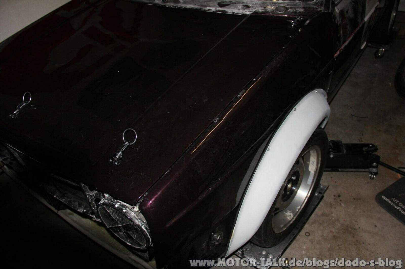

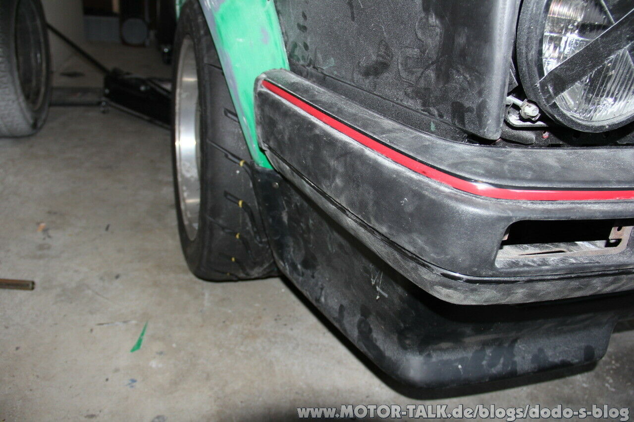

VerbreiterungVerbreiterungHallo Zusammen!
Es ist wieder einmal an der Zeit, einen Zwischenstand zu vermelden. Dieses Jahr etwas früher, denn das erste Rennen ist in knapp 50 Tagen und bis dahin muss alles fertig sein. Vergangenen Freitag reiste sony erneut an um Motor, Getriebe und Stabilisatoren einzubauen. Aber schön der Reihe nach....

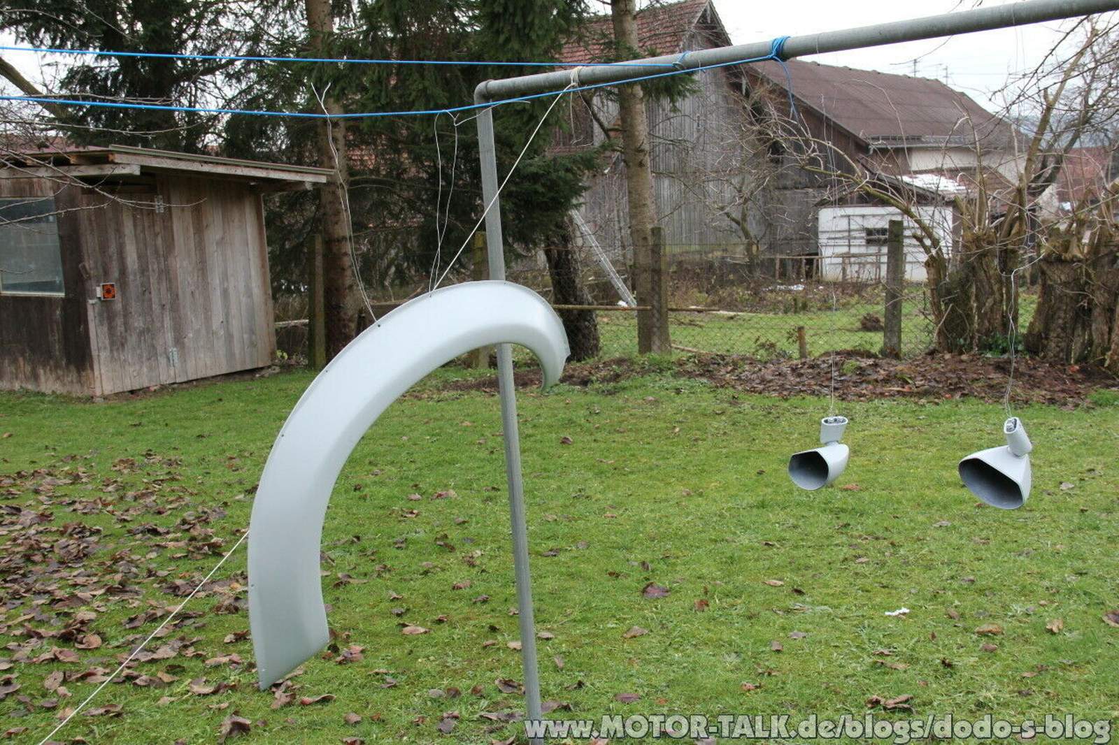

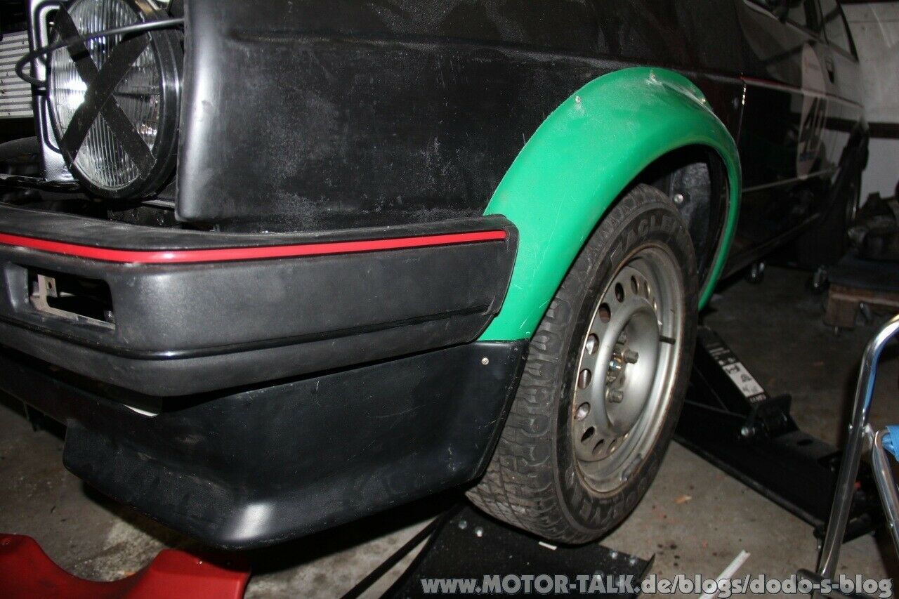

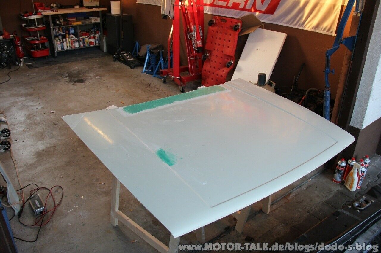

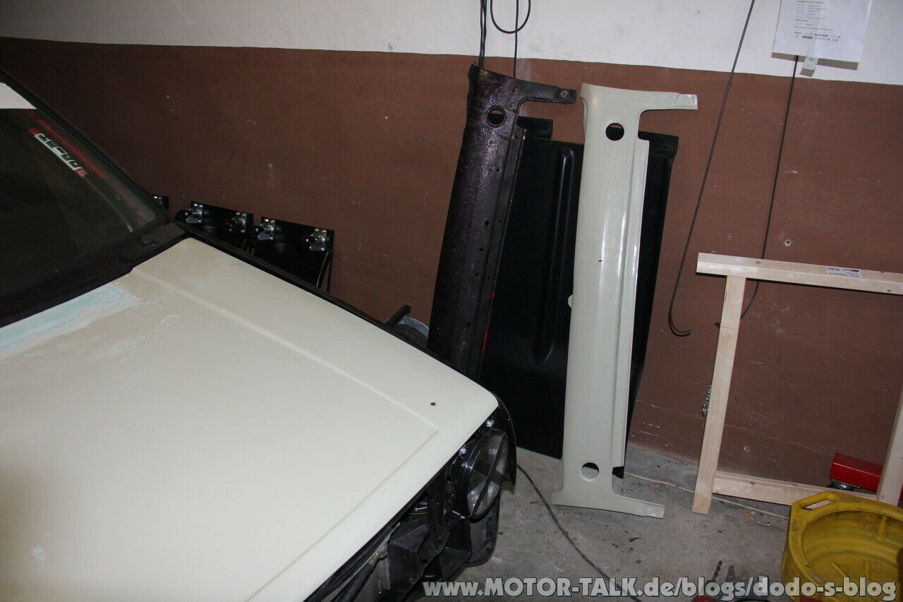

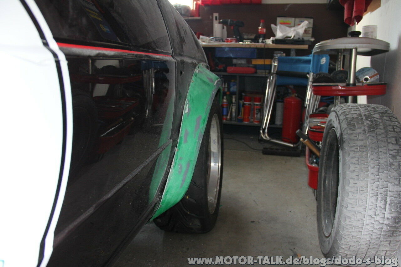

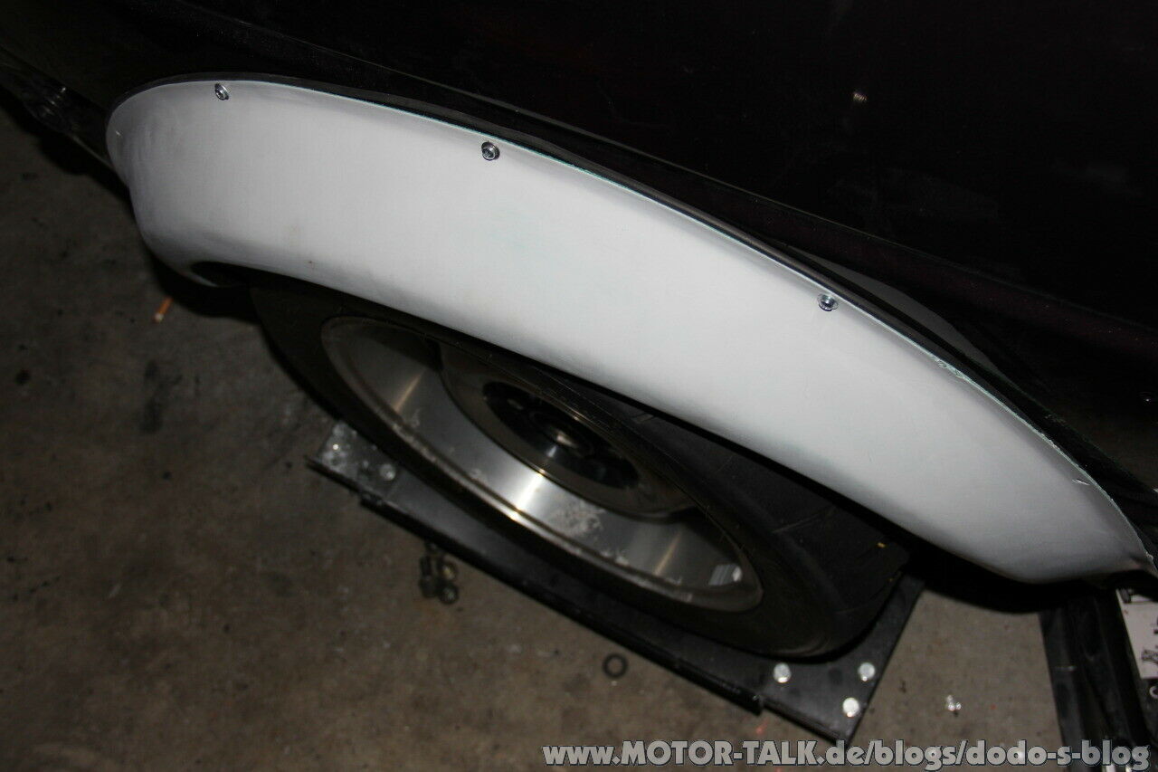

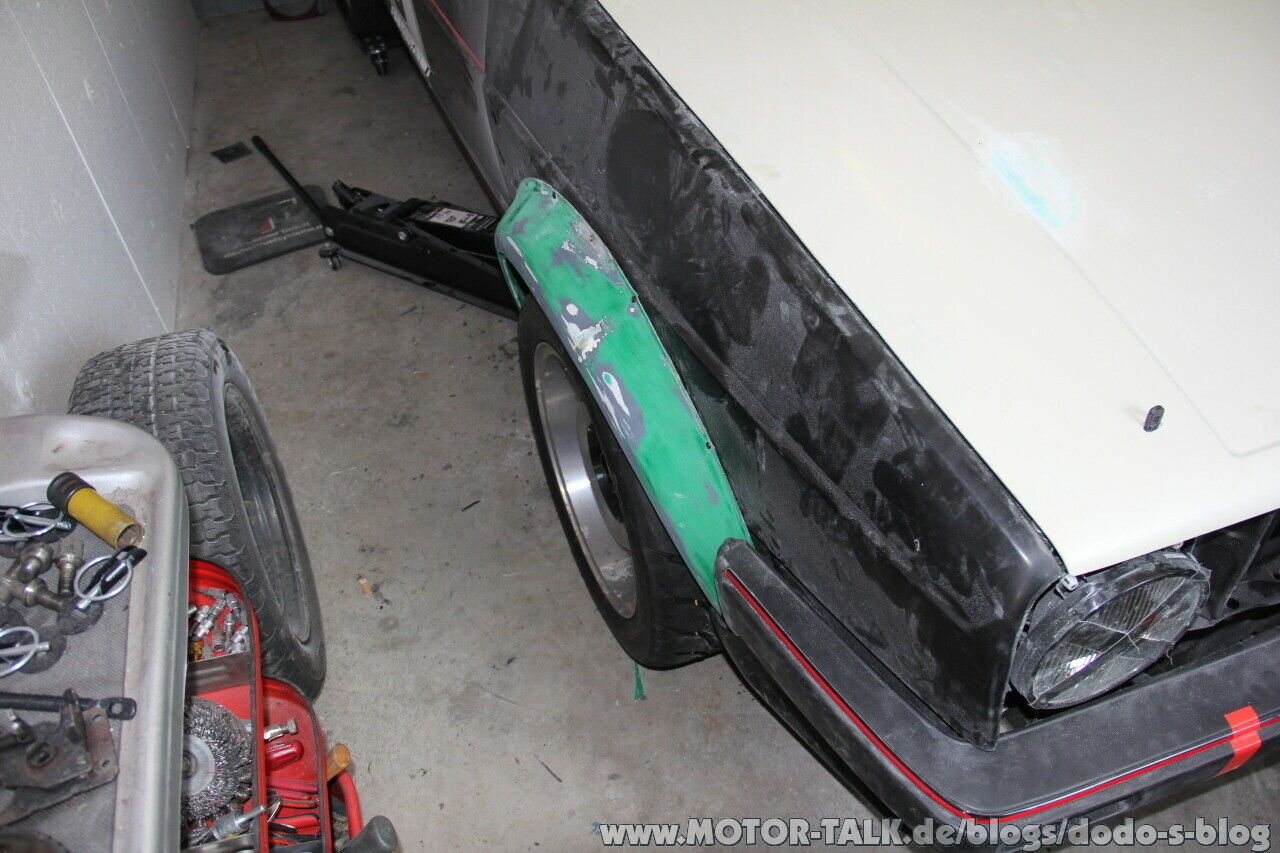

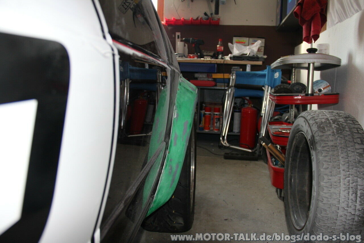

VerbreiterungVerbreiterungIch hatte mir vorgenommen Haube und Kotflügel durch GFK zu ersetzen. Sony hatte im Herbst 2012 einen Satz Lexmaul Verbreiterungen mit im Gepäck und die konnte ich gut gebrauchen, denn GFK lässt sich bekanntlich schlecht ziehen. Die Anpassungsarbeiten gestalteten sich als echte Fleißarbeit! Der vordere Stoßfänger musste an die Verbreiterungen angepasst werden und dann stand noch die Frage im Raum, wie verbindet man Spoiler, Verbreiterungen, Frontblech und Kotflügel?

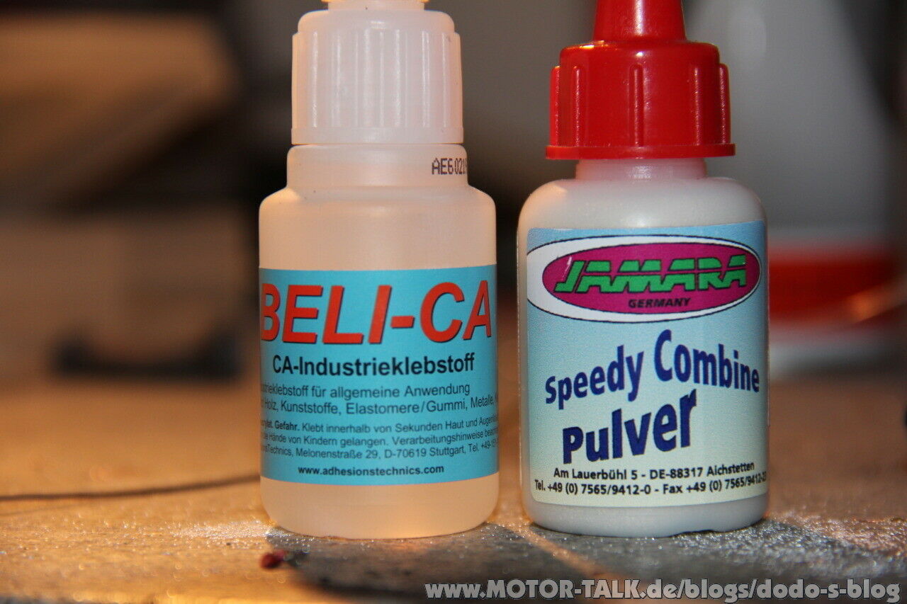

Gruppe AGruppe AAls alles angepasst und die Befestigungspunkte gewählt waren, konnte es mit der Motorhaube weiter gehen. Letztere war relativ günstig also musste im Bereich in dem sich normalerweise die Lüftungsschlitze befinden, nachgearbeitet bzw. gespachtelt werden. Auch das anpassen und festlegen der Aufnahmepunkte für die Haubenhalter war eine kleine Herausforderung. Es soll ja trotz Rennauto alles halbwegs passabel aussehen. Aus Carbonwinkeln wurden noch 3 Auflagen gebastelt, so dass die Haube im hinteren Bereich nicht durchängen kann.

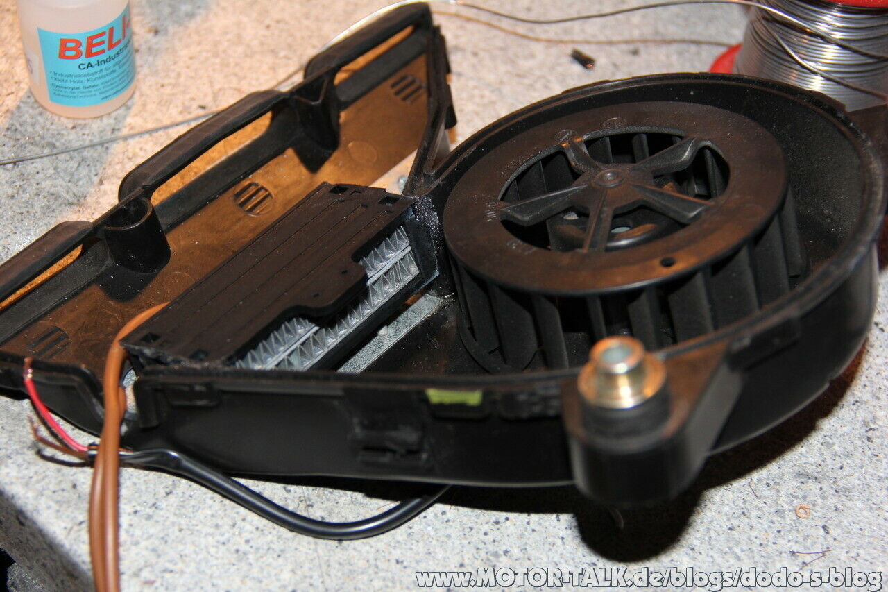

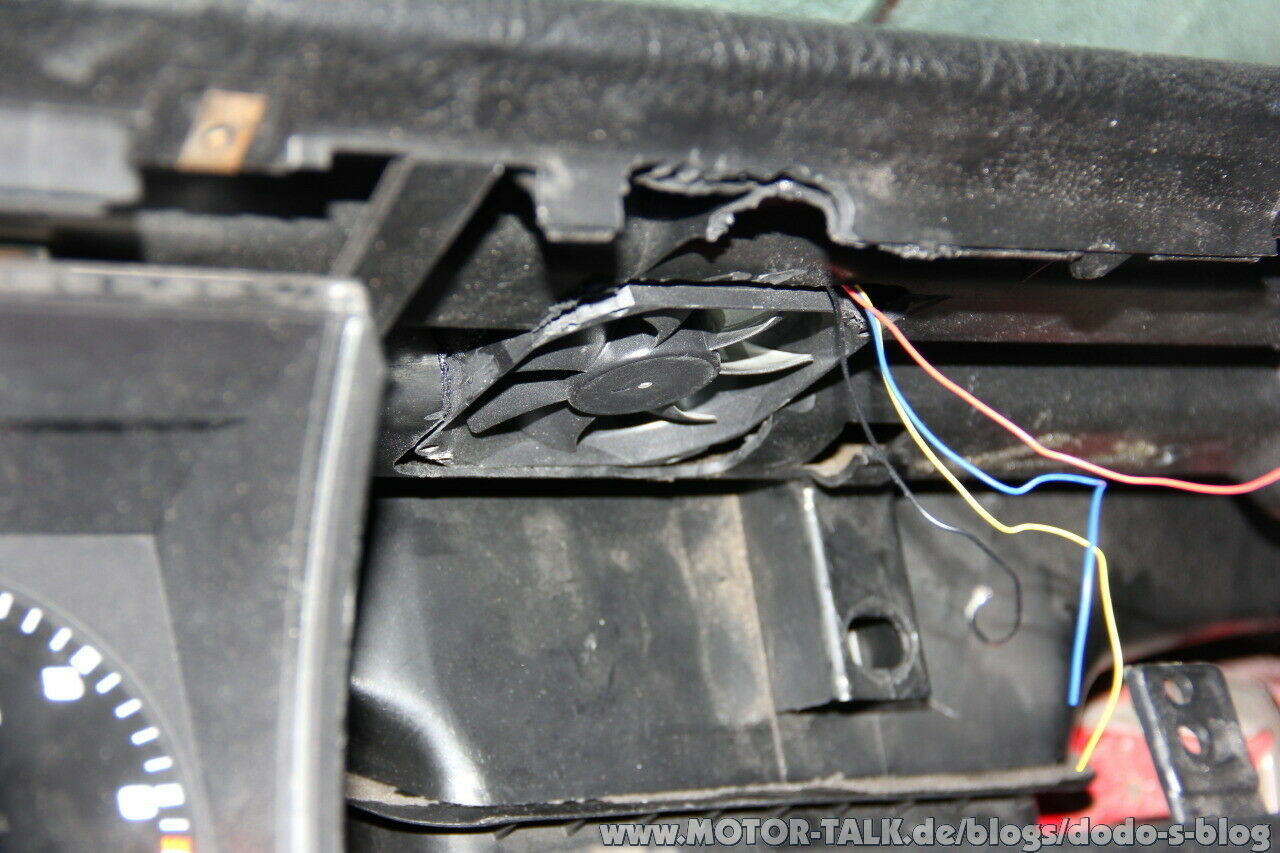

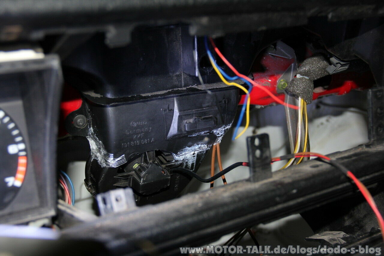

LüfterLüfterZwischenzeitlich war auch die Schrick Aluölwanne eingetroffen. Hintergrund dieser Anschaffung war nicht die Tatsache dass ich zwingend mein Geld loswerden muss, sondern diese bekloppte Stahlwanne war einfach nicht dicht zu bekommen. Die Aluwanne hat breite und vor allem plane Auflageflächen, also hoffe ich dass jetzt endgültig Ruhe ist. Die Montage gestaltete sich eher unspektakulär also habe ich auf Bilder verzichtet. Wie ein Schrickwanne aussieht wissen die meisten ja.

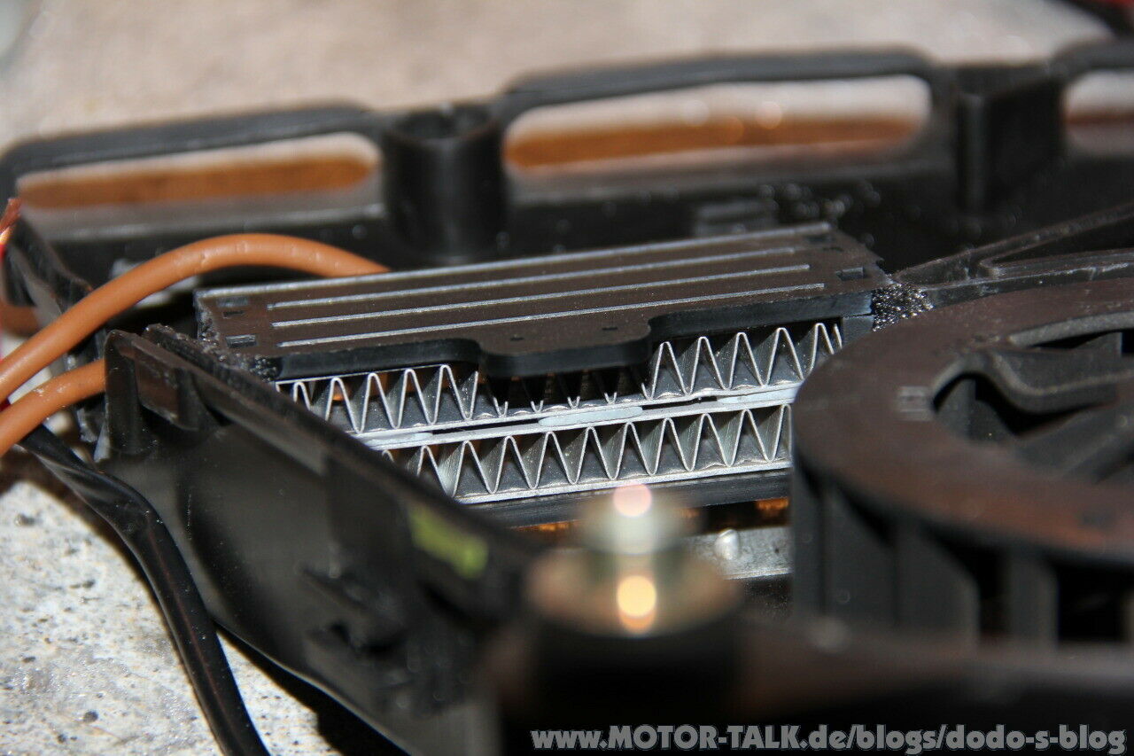

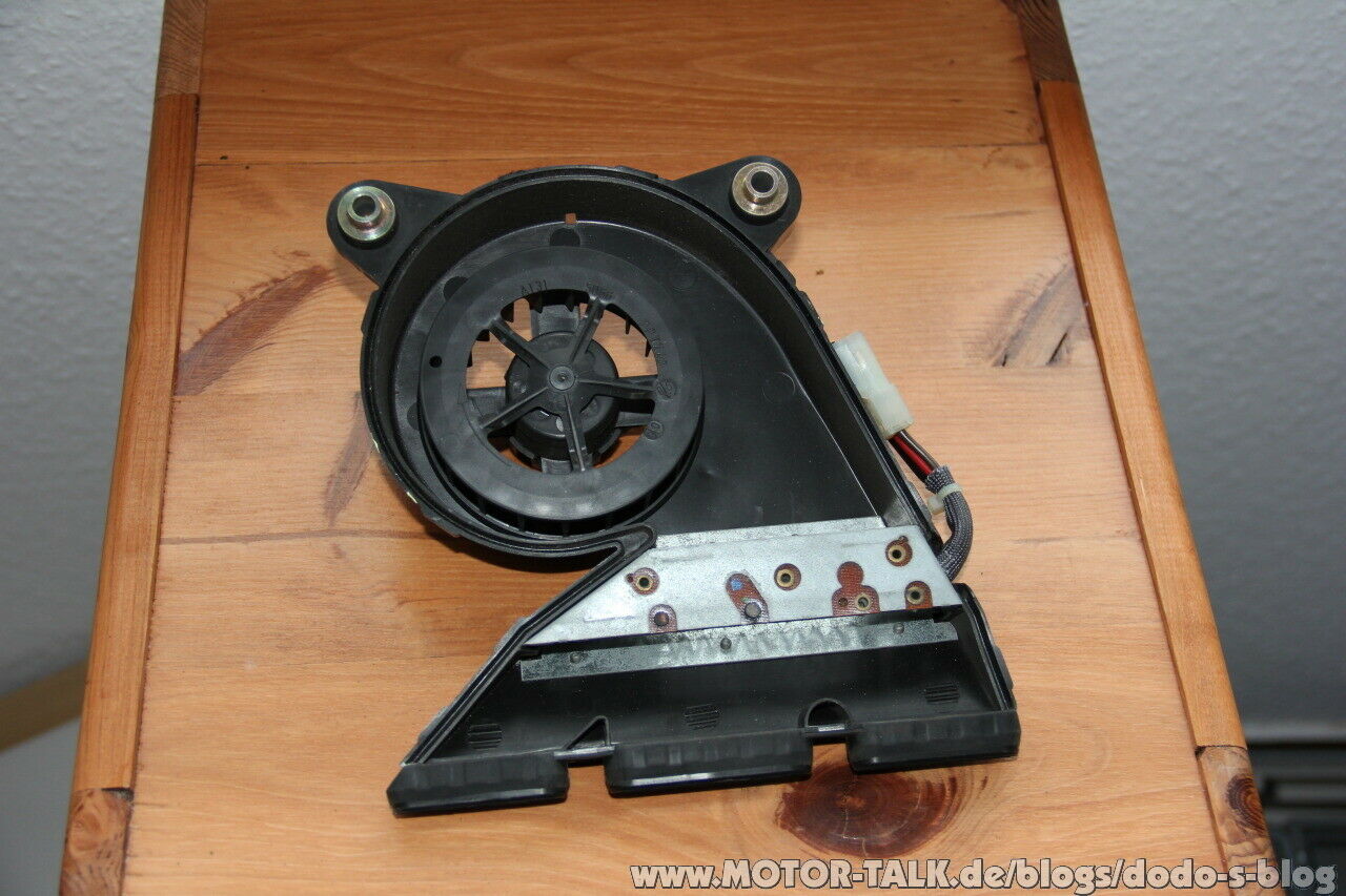

LüfterLüfterDer originale Heizungskasten war mir schon längere Zeit ein Dorn im Auge. Erstens wiegt das anständig und zweitens wird die Luft praktisch aus dem Motorraum angesaugt denn die Spritzwand wurde ja vor einiger Zeit aufgrund der Vergaser ausgeschnitten. Im Falle eines Brandes, würde man also den Rauch bzw. das Feuer in den Innenraum hineinsaugen - nicht gut. Ich habe eine kleine Ewigkeit überlegt, wie man ein neues Gebläse schaffen könnte. Der entscheidende Tipp kam wie so oft von einem Forenkollegen: Anarchie99 schlug einen Heckscheibenlüfter vom BMW E36 Cabrio vor.

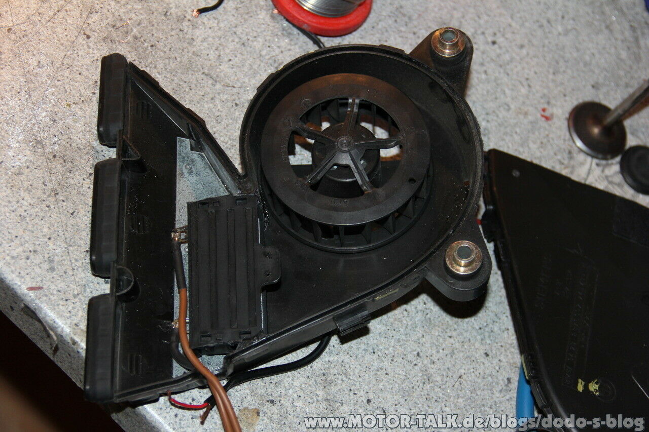

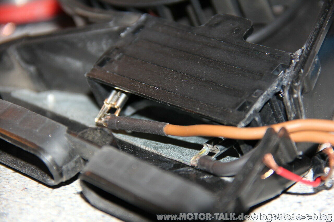

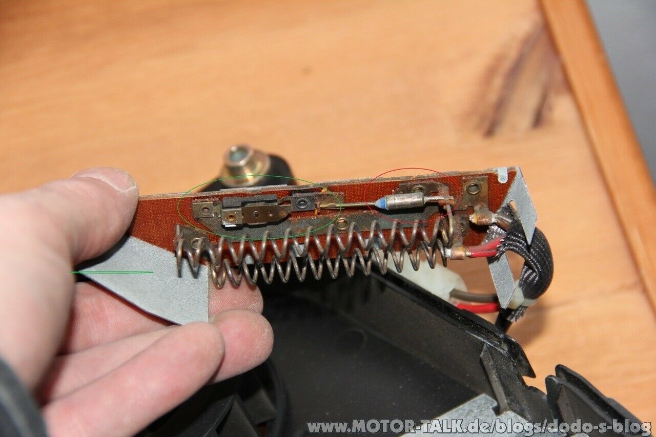

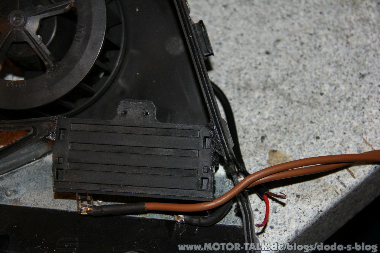

ZEZEDie Besonderheit an diesem Lüfter ist die integrierte Heizung. Also bei Ebay gestöbert, Lüfter gefunden: gekauft. Der Lüfter kam und wurde freilich umgehend getestet mit negativem Ergebnis: Heizspirale defekt. Da an eine Reparatur nicht zu denken war musste eine andere Lösung erarbeitet werden. Ich hatte kurze Zeit vorher einen dieser billigen Heizer für den Zigarettenanzünder gekauft. Der hat doch auch ein Heizelement..., hab ich mir gedacht. Also rasch zerlegt und in mühevoller Arbeit in den BMW Lüfter integriert. Bischen Sekundenkleber, bischen Füllpulver und fertig war die Laube.

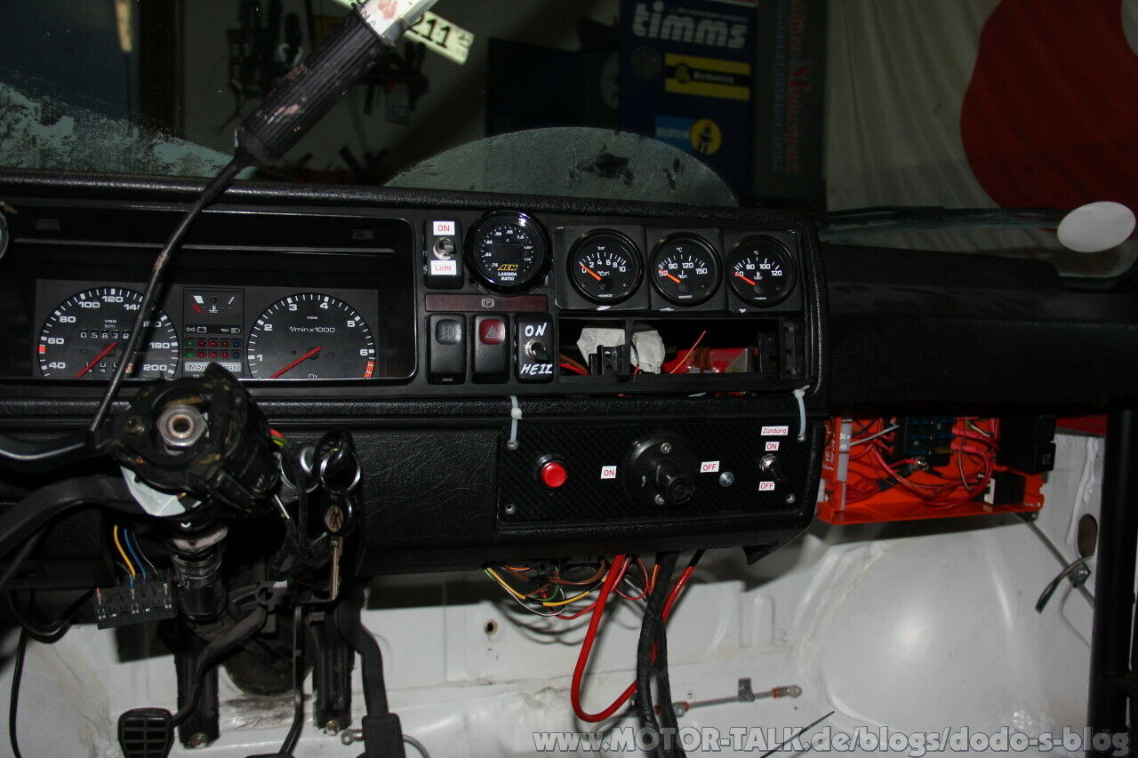

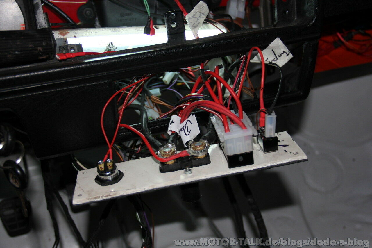

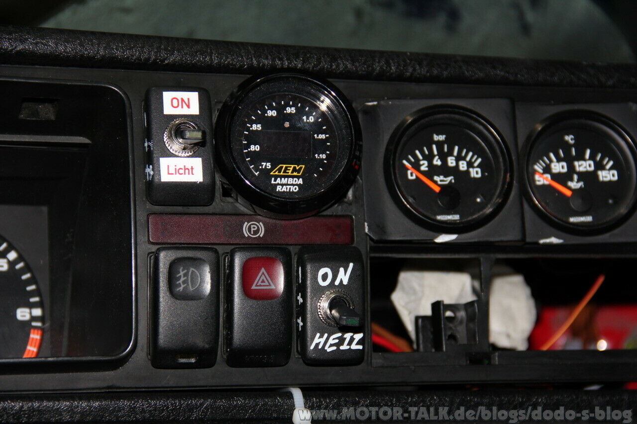

neue Schalterneue SchalterDas ganze wurde dann an die originale Aufnahme angepasst, die die Luft zu den Schlitzen im Armaturenbrett leitet. Die Förderleistung ist in etwa mit Stufe 1 des originalen Gebläses zu vergleichen. Dennoch wurde noch ein großer Computerlüfter oben in das Armaturenbrett bündig eingelassen. Sicher, ist sicher. Um ein beschlagen sicher zu vermeiden, habe ich zusätlich noch von Sonax ein Spray gekauft. Dieses wird aufgesprüht und auspoliert. Also ähnlich wie Rain-ex, nur von innen.

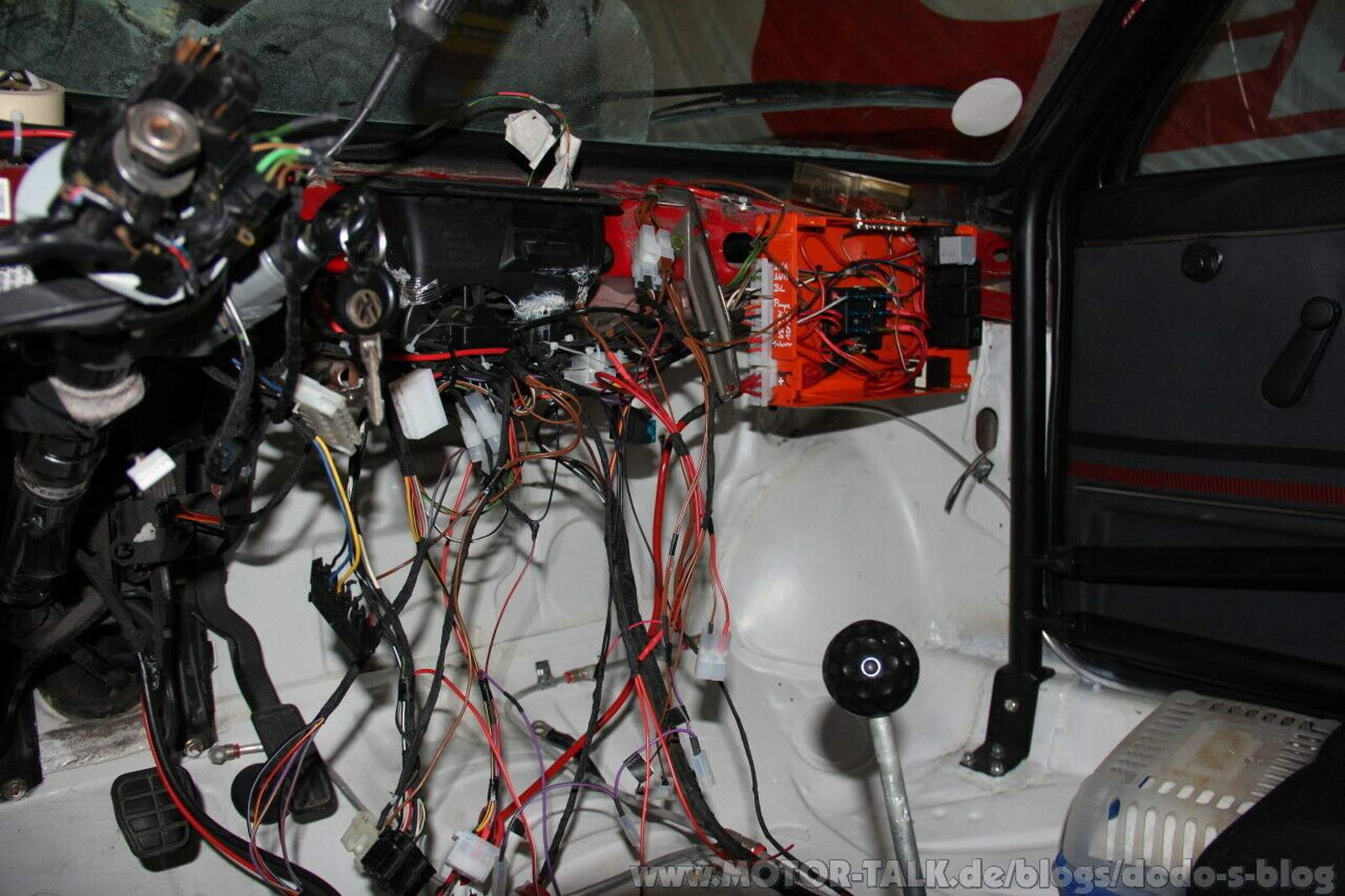

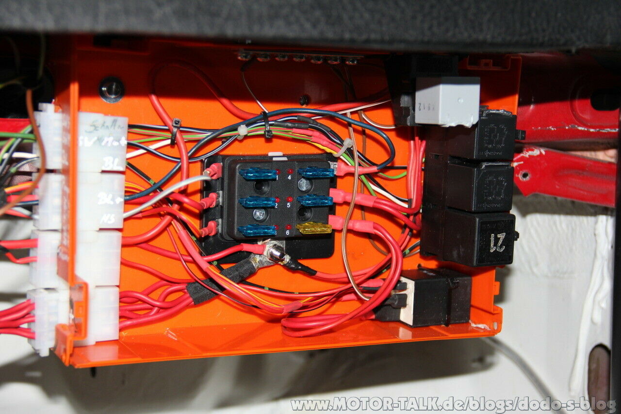

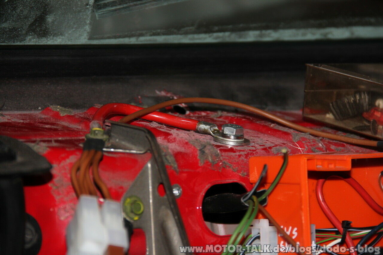

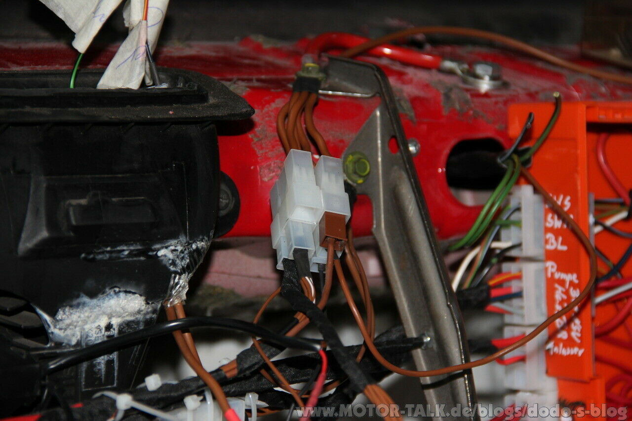

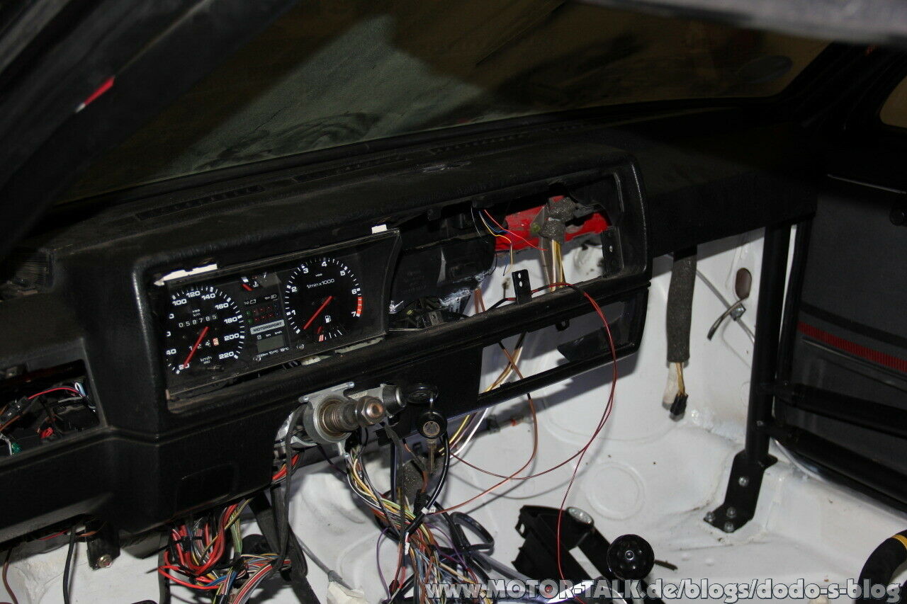

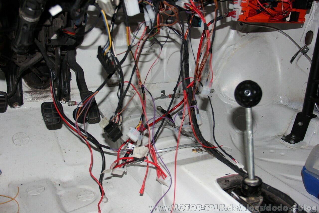

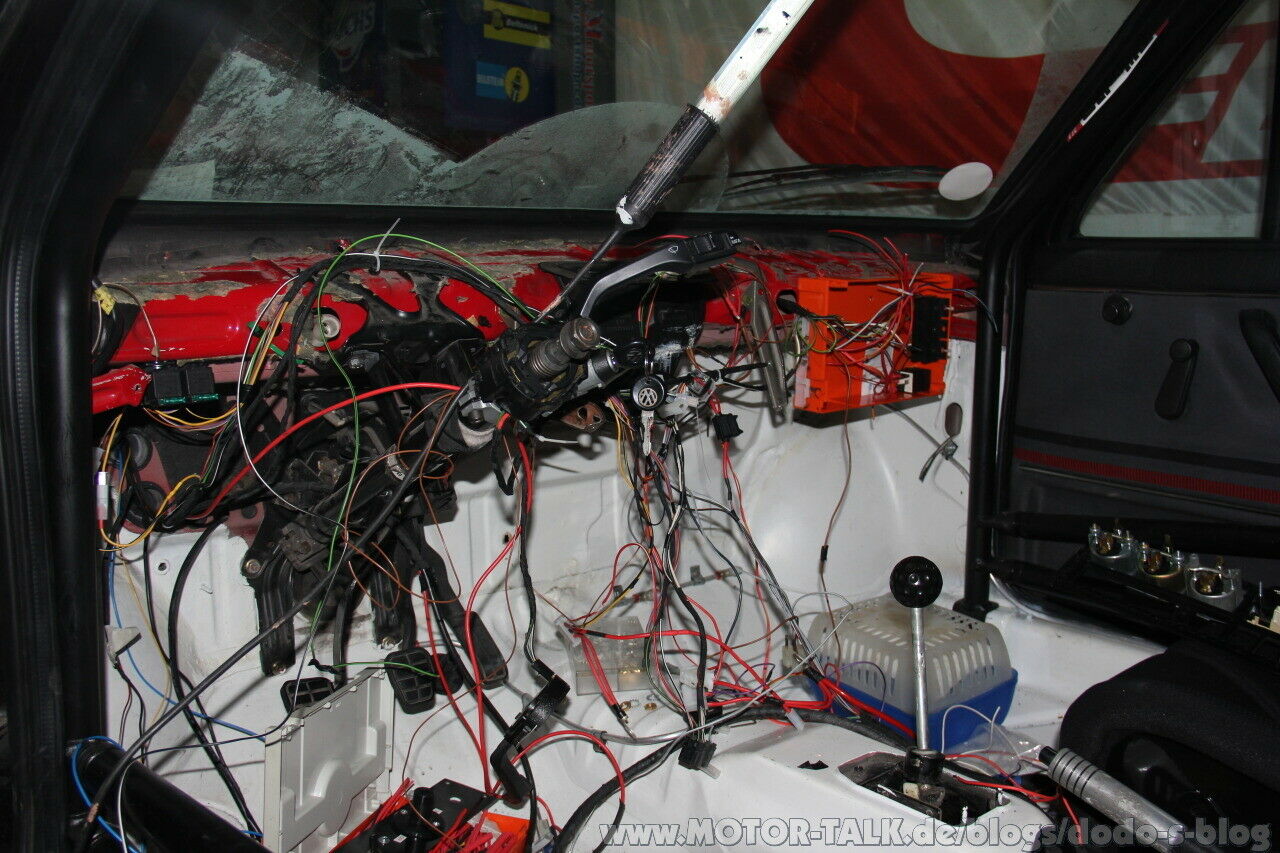

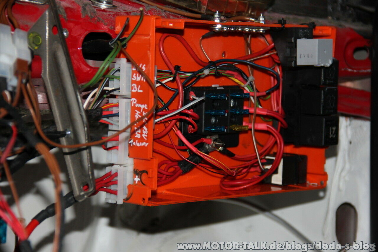

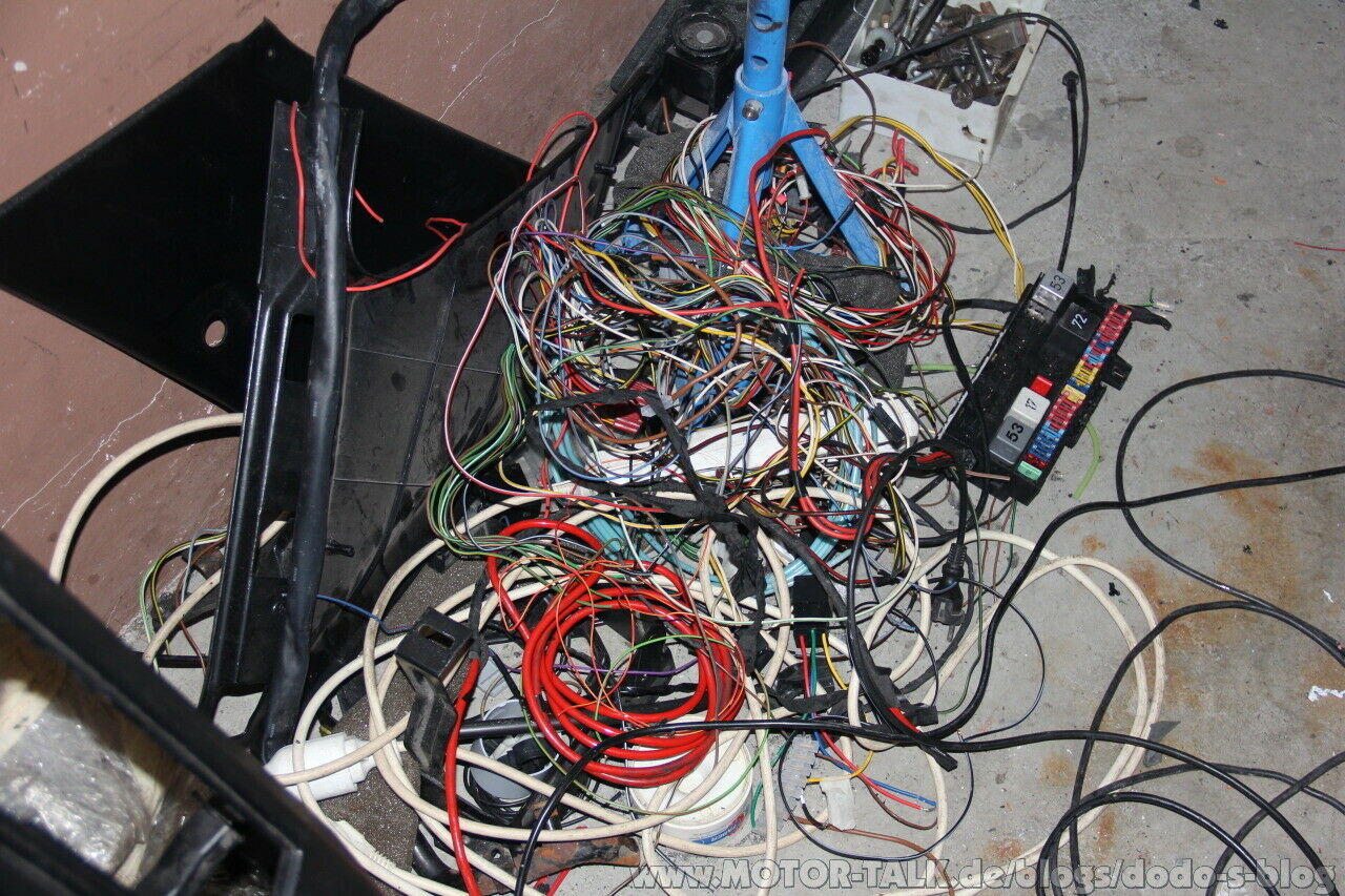

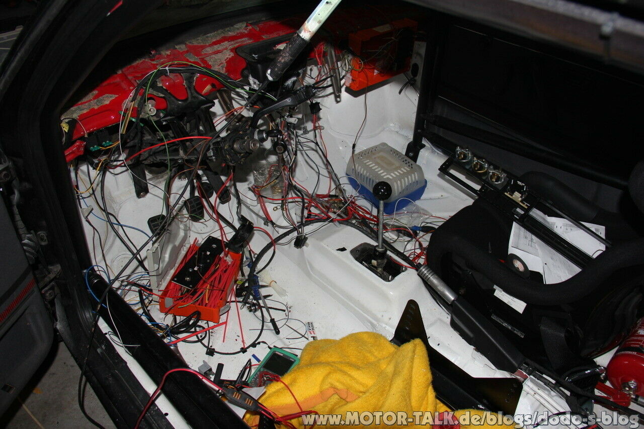

kabelbaum-neu-004kabelbaum-neu-004Zum Einbau musste freilich das Armaturenbrett raus und was sieht man dann? Richtig, den Kabelbaum. Dieses Gewurstel ist mir schon längere Zeit ein Dorn im Auge also habe ich kurzerhand beschlossen, mir einen eigenen Kabelbaum mit eigener ZE zu bauen. Der Aufwand war beträchtlich zumal ich auf Warnblinker und Abblendlicht nicht verzichten wollte. Ich erspare Euch die Details, seht Euch einfach die Bilder an. Mir gefällt das Ergebnis recht gut denn es ist wesentlich übersichtlicher und auf das wesentliche zurück geschnitten. Wenn man sich den Berg Kabel auf den Bildern ansieht weis man, was ich meine.

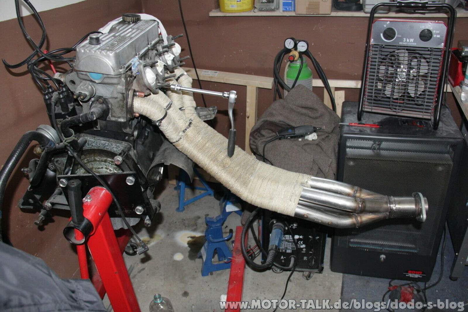

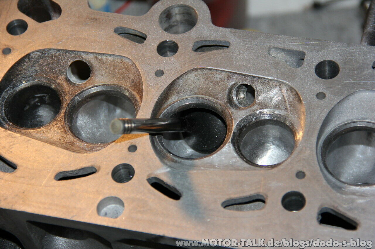

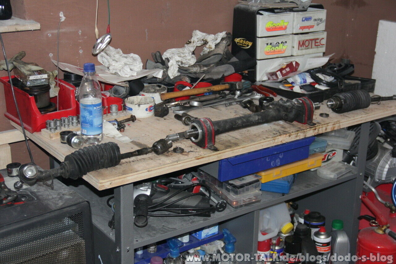

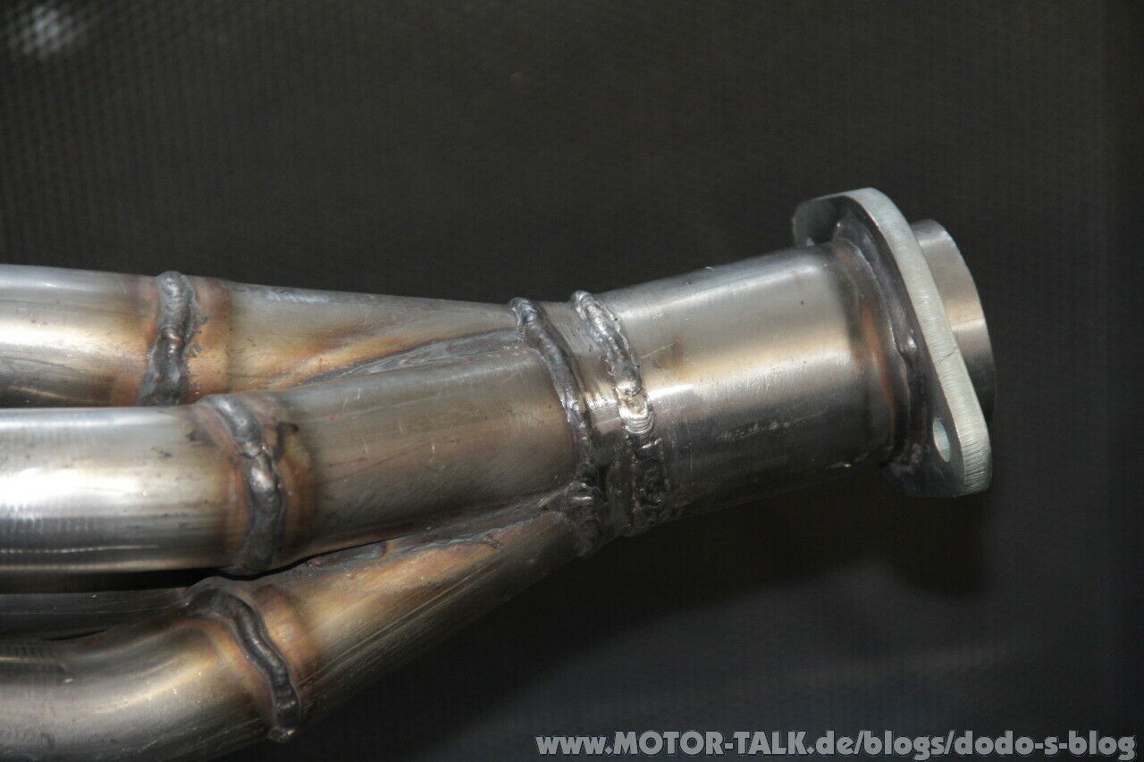

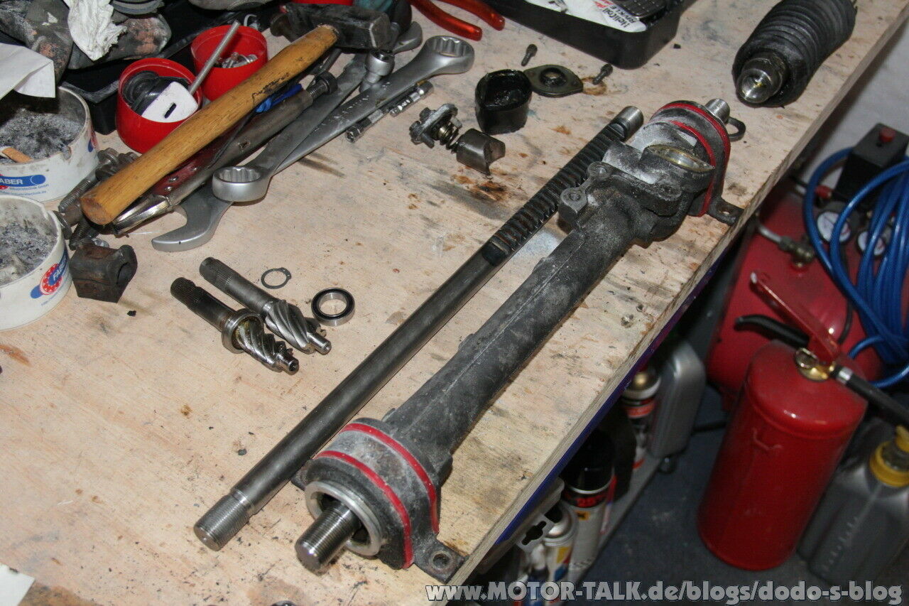

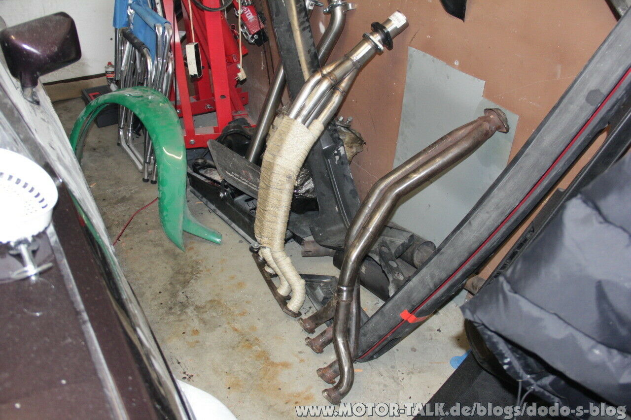

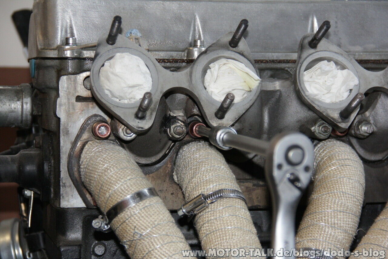

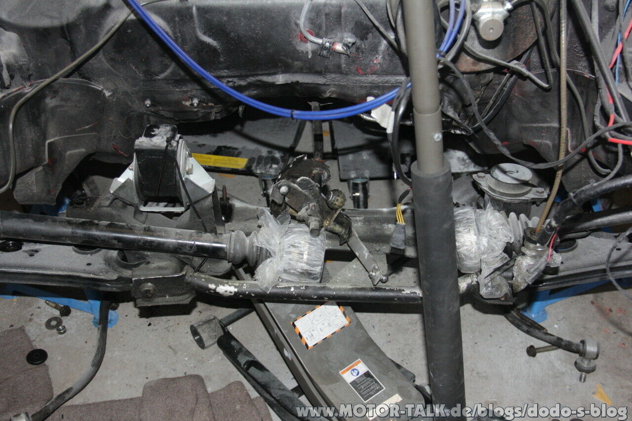

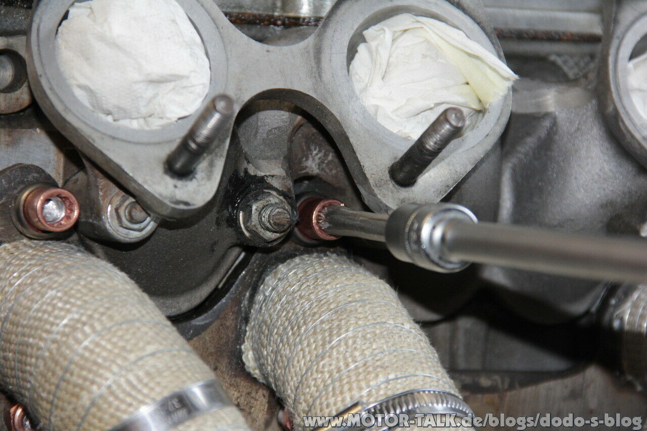

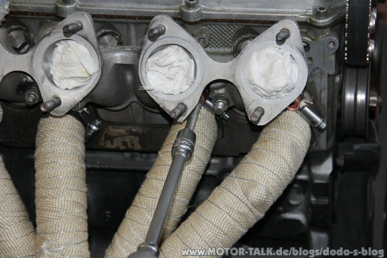

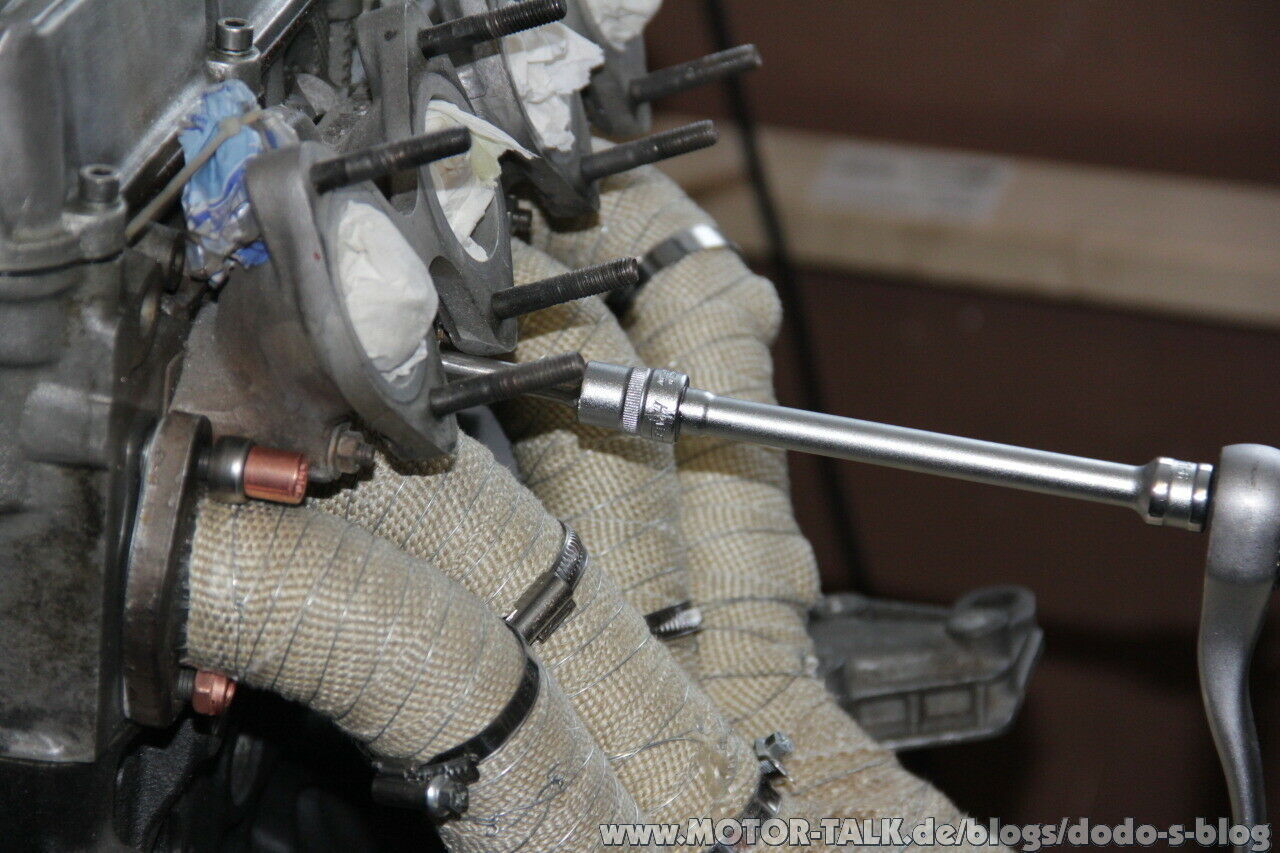

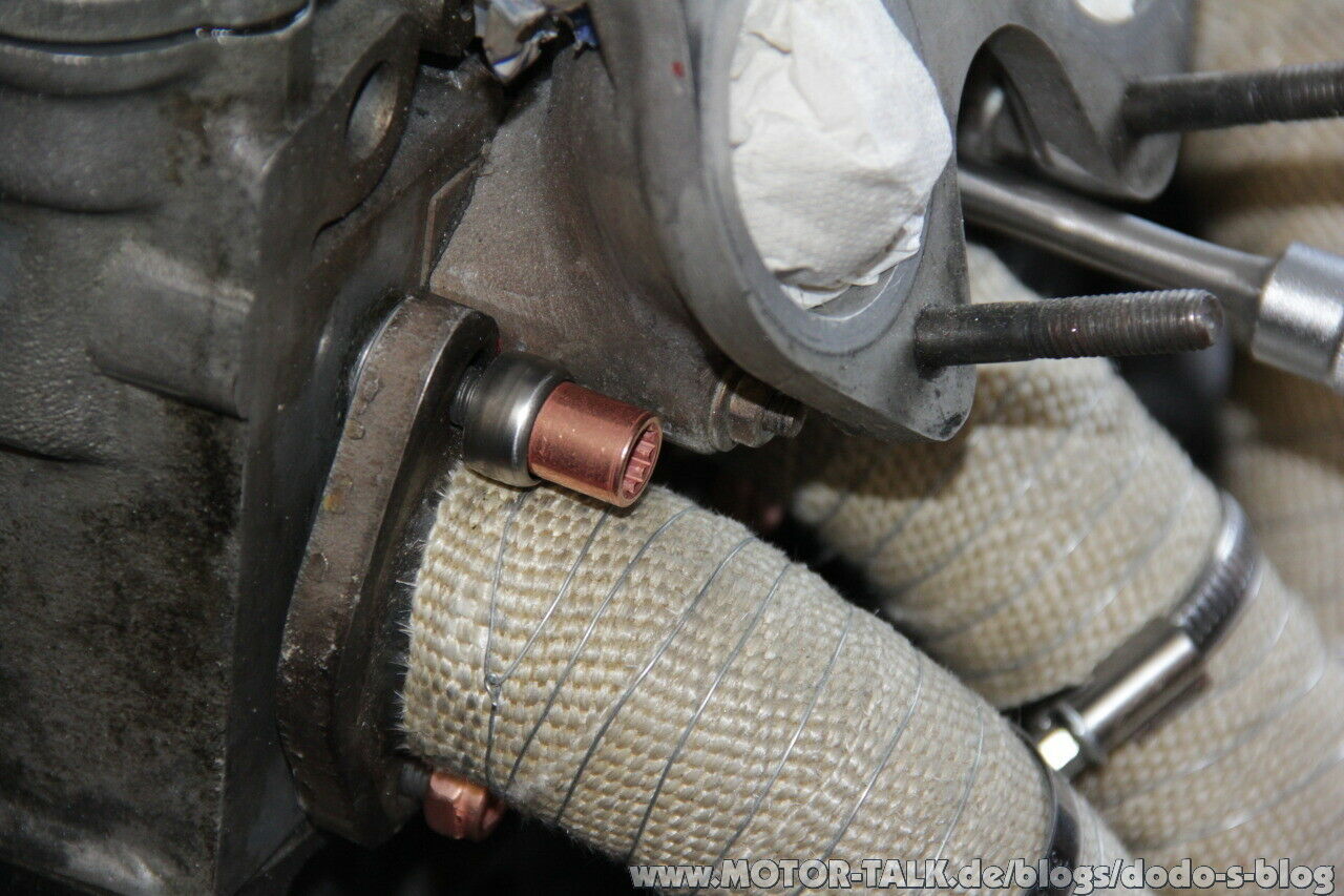

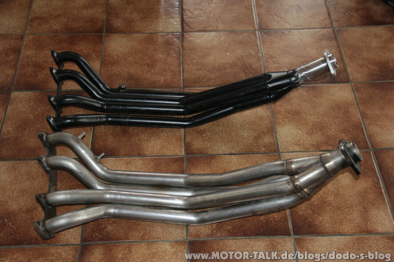

LenkungLenkungDes Dramas dritter Akt war meine Einbildung, den 4-2-1 Krümmer durch einen 4-1 zu ersetzen. Bei Ebay war ausser den sündhaft teuren Tezet nichts aufzutreiben also habe ich einen Ashley bestellt. Und was soll ich sagen..., das Ding ist einfach Scheiße. Passt nicht richtig, zu dünne Rohre und vor allem habe ich relativ schnell festgestellt, dass der Abgang zu weit nach oben steht. Unter "relativ schnell" ist zu verstehen, dass ich eine Hälfte eines Kompensators habe anschweißen lassen und dann habe ich das Unheil bemerkt.

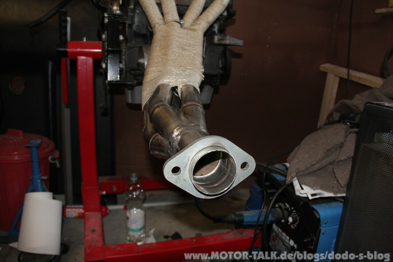

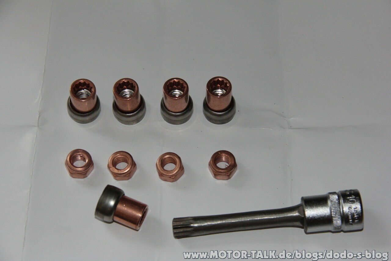

VerschlussVerschlussLange Rede: ich bin durch Zufall an einen nagelneuen Gillet Krümmer gekommen! Leute, das Ding ist geil. Passte saugend auf die Stehbolzen. Vorher musste freilich noch gewickelt werden. Das habe ich dieses mal mit befeuchtetem Band gemacht und das funktioniert wesentlich besser als trocken wickeln. Für die Rohre habe ich im oberen Bereich auf ein Band von "Cool it" zurück gegriffen. Teuer, aber qualitativ sehr hochwertig!

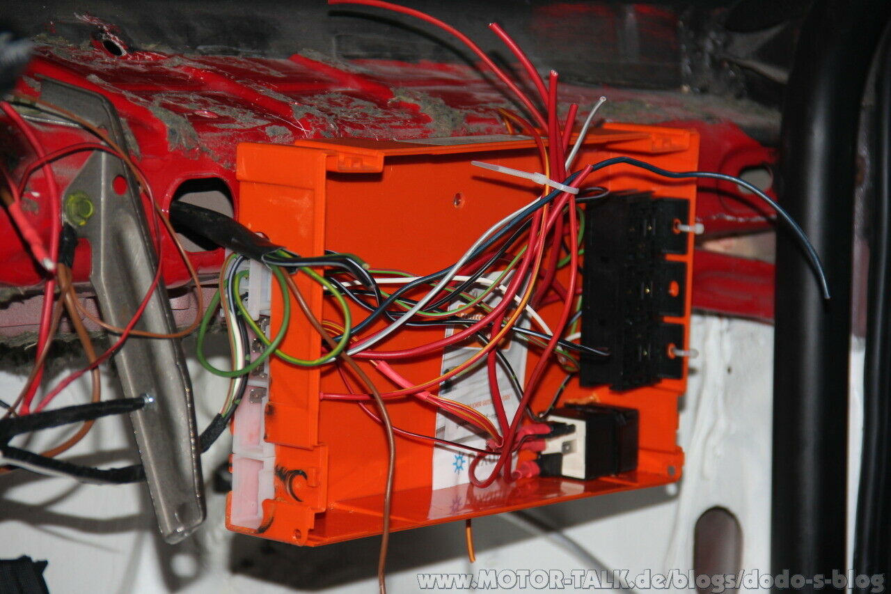

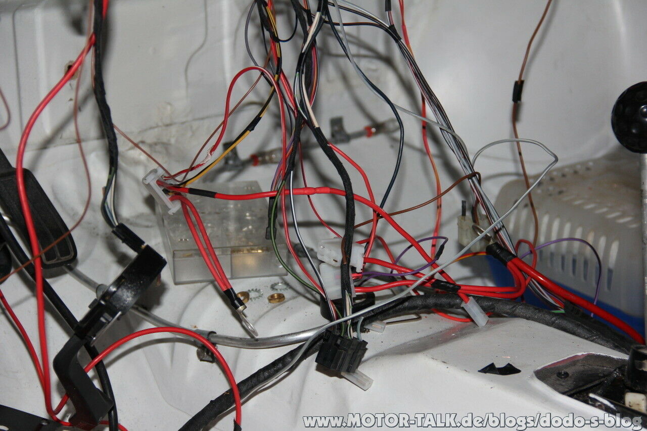

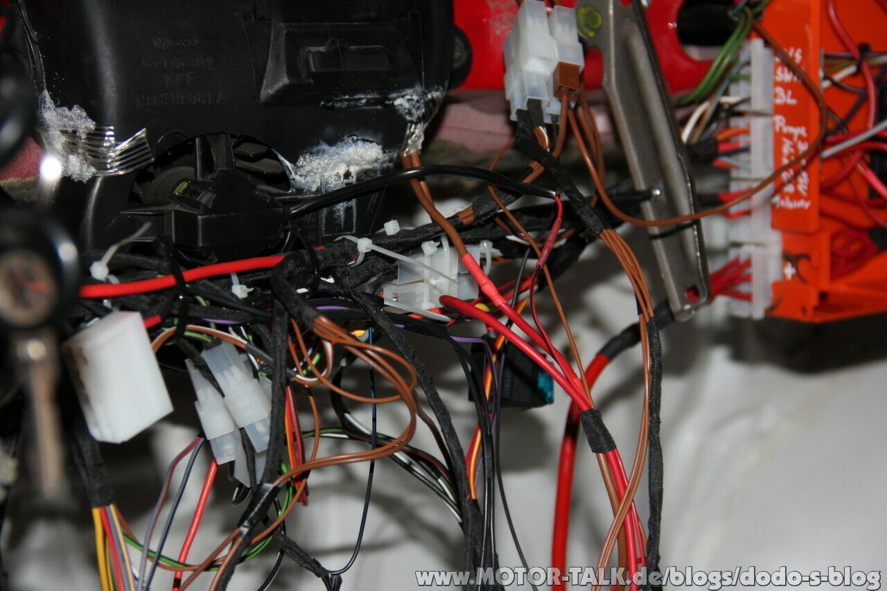

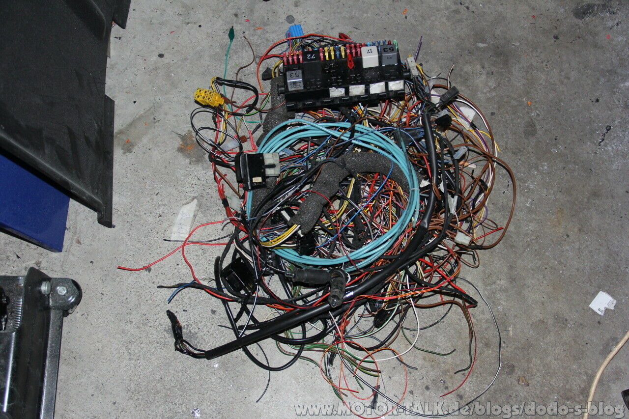

Kabelbaum altKabelbaum altDann war da noch das bekannte Problem der Montage. Um den alten Krümmer auszubauen, habe ich satte 2 Stunden gebraucht. Ich musste einen Schraubendreher auf 2 Stehbolzen schweißen um den Krümmer herunter zu bekommen. Also was tun? Ich habe mir spezielle Muttern mit Innenvielzahn besorgt und einen passenden Steckschlüssel. Letzteren habe ich mit der Flex und einer 40er Fächerscheibe seiner Ecken beraubt. Bischen noch am Saugrohr abgenommen und siehe da...: ich kam axial gerade so vorbei. Ich bin wirklich ausserordentlich froh, dass sich das so hat lösen lassen denn 2 Stunden um einen Krümmer eines Golf 2 zu demontieren ist schon mehr als grenzwertig...

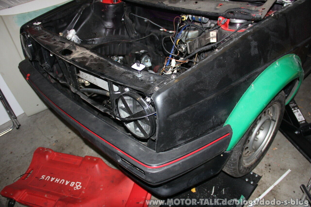

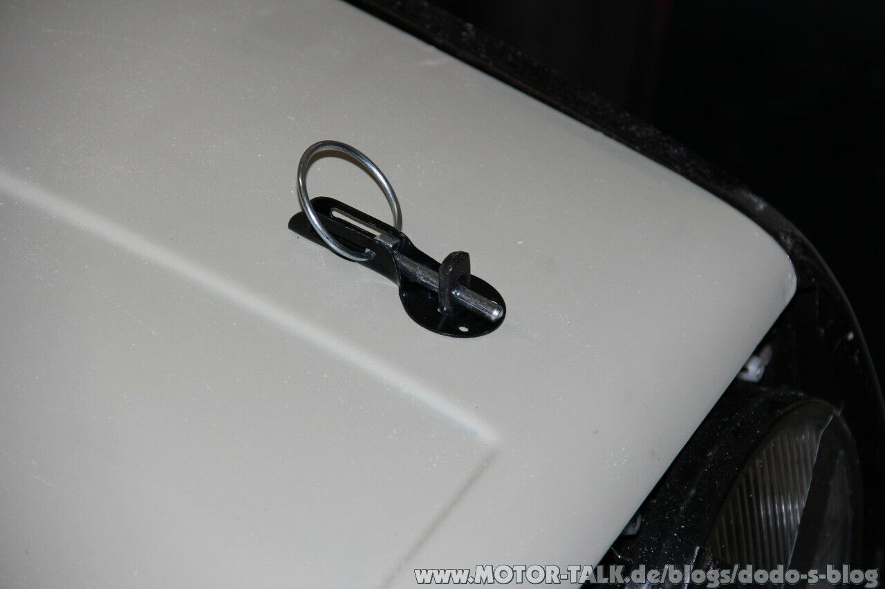

Haube und Kotflügel lackiertHaube und Kotflügel lackiertIm laufe der vergangenen Woche habe ich noch rasch 2 Hitzebleche angefertigt die leicht schräg montiert sind, so dass eventuell austretender Kraftstoff abfließen kann und nicht sofort auf den Krümmer läuft. Klar, wenn ein Schwimmer hängen bleibt kann es auch vorne herauskommen aber für's erste ist das eine kleine weitere Verbesserung. Ich denke auch, dass die Bleche gerade beim warten im Vorstart ein übermäßiges aufheizen der Vergaser verringern sollten. Wo wir gerade bei den Vergasern sind..., ich habe die 36er Hauptlufttrichter gegen 37er getauscht und längere Ansaugtrompeten montiert. Diese kann ich verwenden, weil ich diese Saison ohne Luftfilter fahren werde.

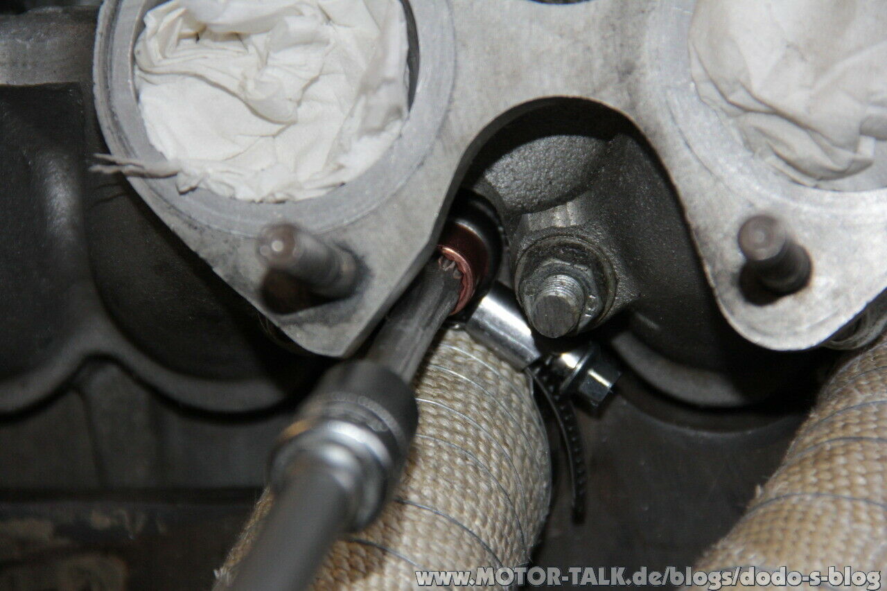

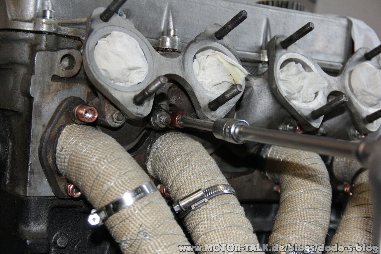

Gillet FächerGillet FächerAm Freitag kam also sony8V angereist und wir haben angefangen alles wieder zusammen zu setzen. Zuerst montierte sony mein neues Lenkgetriebe mit kürzerer Übersetzung. Das heist zwar höhere Lenkkräfte, dafür werde ich mit hoher Warscheinlichkeit aber auch nicht mehr am Lenkrad umgreifen müssen. Das war in Monza schon grenzwertig, vor allem weil ich damit nicht gerechnet hatte.
Gillet FächerGillet FächerIch hatte zwar einen G60 Stabi besorgt gehabt, aber da mir das Teil nicht wirklich gefallen hat, habe ich mir einen Stabisatz von H+R gekauft. Der vordere hat 23mm Durchmesser und der hintere 25mm. Zum Einbau musste die Vorderachse abgesenkt werden. Wir hatten Glück: keine Schrauben abgerissen! Man muss sich stets vor Augen halten wie alt das Auto ist und man weis eben nicht, wie lange die Schrauben nicht mehr geöffnet wurden. Dann konnten wir endlich den neuen Stabi einbauen. Ganz einfach war es nicht, aber mit ein bischen tüfteln gelang es uns dann doch das ganze ohne größeren Stress einzubauen.

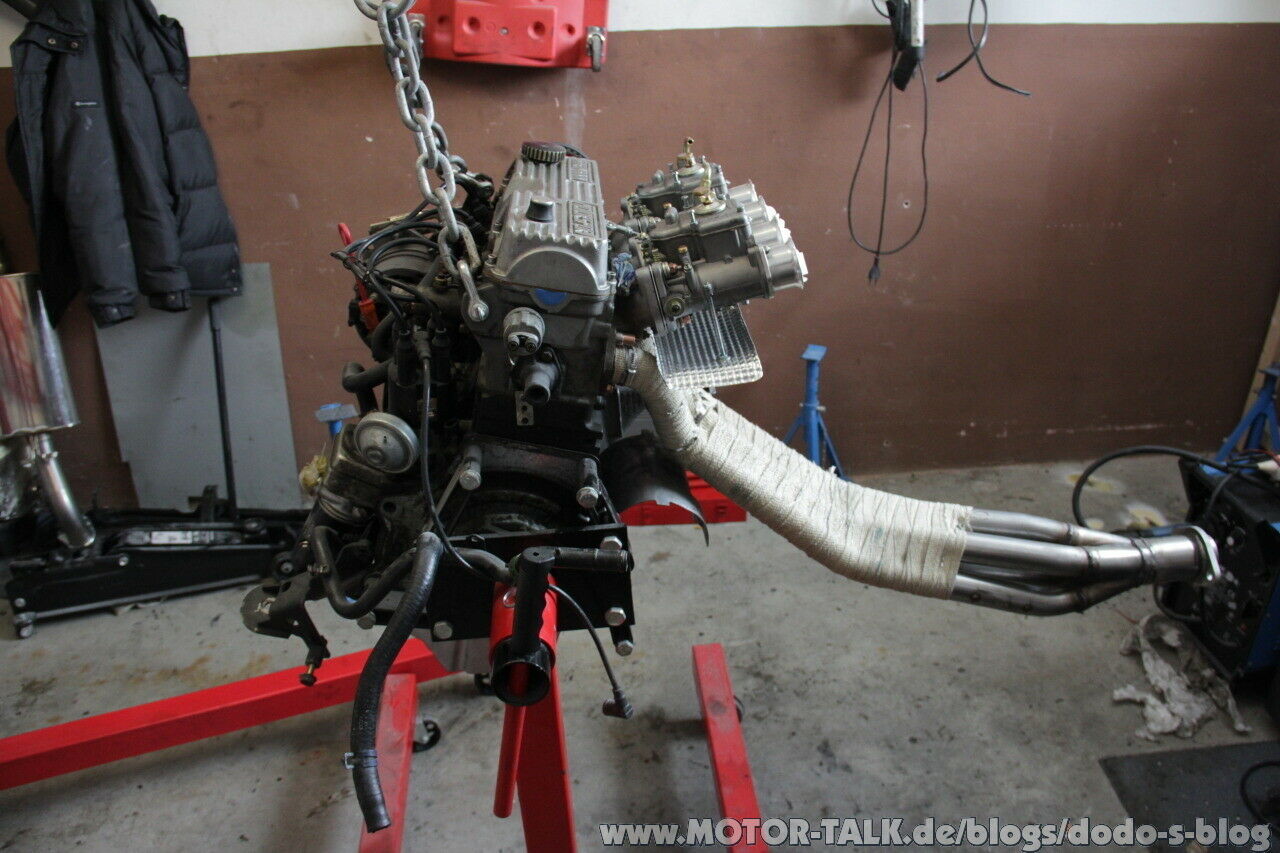

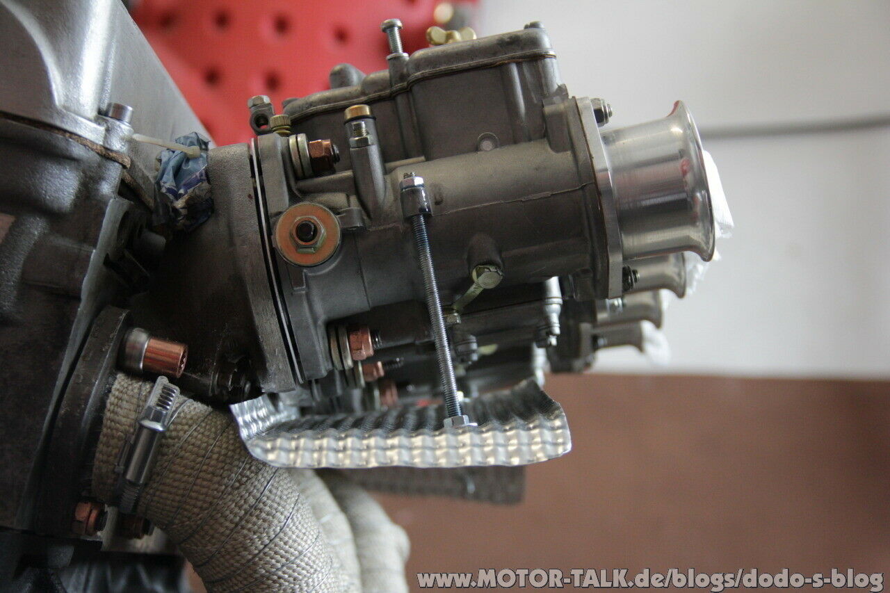

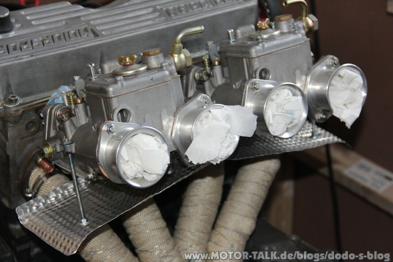

Bleche VergaserBleche VergaserAm Samstag war dann Motor und Getriebe drann. Es ist im übrigen ein AUG geworden mit Peloquin Sperre. Bilder habe ich keine, denn dazu hätte ich das neue Getriebe zerlegen müssen. Eine neue Kupplung habe ich auch besorgt. Nach langem hin und her habe ich mich für eine Helix entschieden mit Dämpfung. Das Belagmaterial soll irgend etwas zwischen einem reinen Sinterbelag und organisch sein. Ist mir auch egal: Hauptsache sie löst sich nicht wie die Sachs in Rauch auf. :D

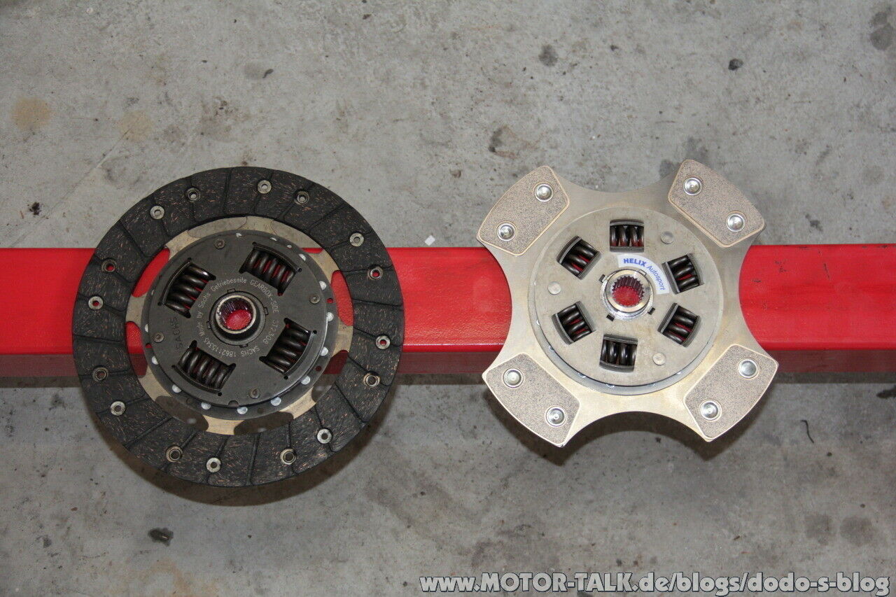

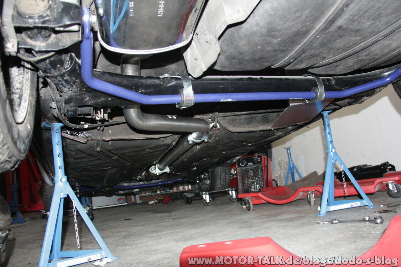

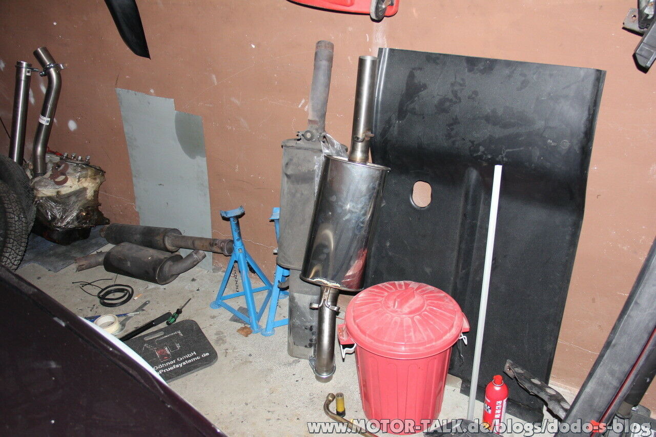

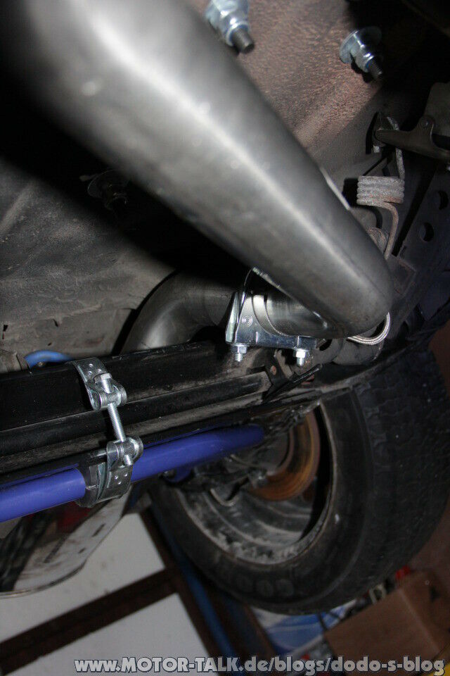

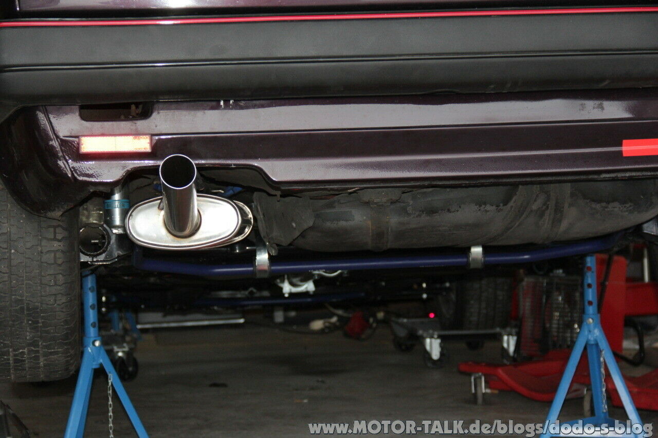

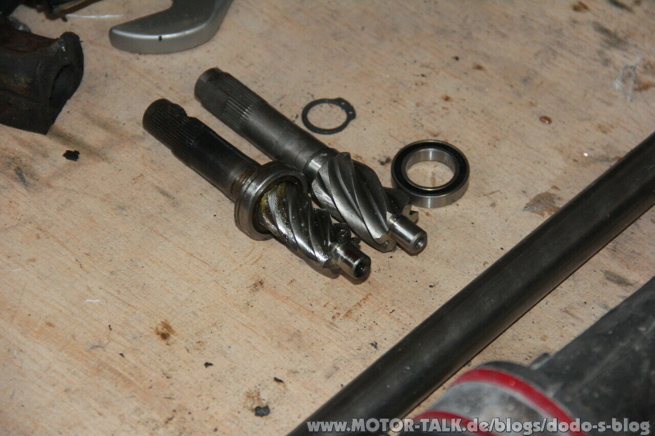

Helix KupplungHelix KupplungDann blieben noch Auspuff und Stabi hinten. Auch diese beiden Teile bereiteten keine größeren Schwierigkeiten. Insbesondere der Auspuff ist ein Traum! Passte perfekt, keinerlei Nacharbeit notwändig. Da der Krümmer auch von hoher Qualität ist und kerzengerade in den Mitteltunnel ragt, klappert nichts, scheppert nichts - schon fast langweilig. Aber besser so, als ewig herumdoktern bis es passt.
LenkungLenkungSo, das war es erst einmal. Sobald der Rest fertig ist und der Motor läuft, geht es noch einmal auf den Prüfstand. Achse muss auch noch vermessen werden und dann sollte eigentlich alles passen. Der nächste Bericht ist dann dem fertigen Ergebnis gewidmet.

Sun Feb 24 22:42:26 CET 2013    |    CaptainFuture01
Du solltest isolierte Winkelkabelschuhe verwenden.....
Das hier gibt beim ersten einschalten einen fetten Kurzschluß: Klick
Greetz
Cap
Sun Feb 24 22:47:03 CET 2013    |    anntike
das sieht beeindruckend aus, ich bin sehr gespannt auf den nächsten eintrag.
Sun Feb 24 22:55:59 CET 2013    |    dodo32
Ich freue mich über diesen Beitrag weil da jemand gut aufgepasst hat
. Das Pic ist in der "Entwicklungsphase" entstanden und der Kabelschuh wurde freilich isoliert. Das war in der Tat ein Riesenproblem weil ich mir gleich gedacht habe dass das zwar kurzzeitig gut geht, aber auf längere Sicht sicher nicht. Nochmal: freut mich, denn dann hat sich die Mühe gelohnt den Artikel zu schreiben weil es offensichtlich doch Leute gibt die sich das genau ansehen

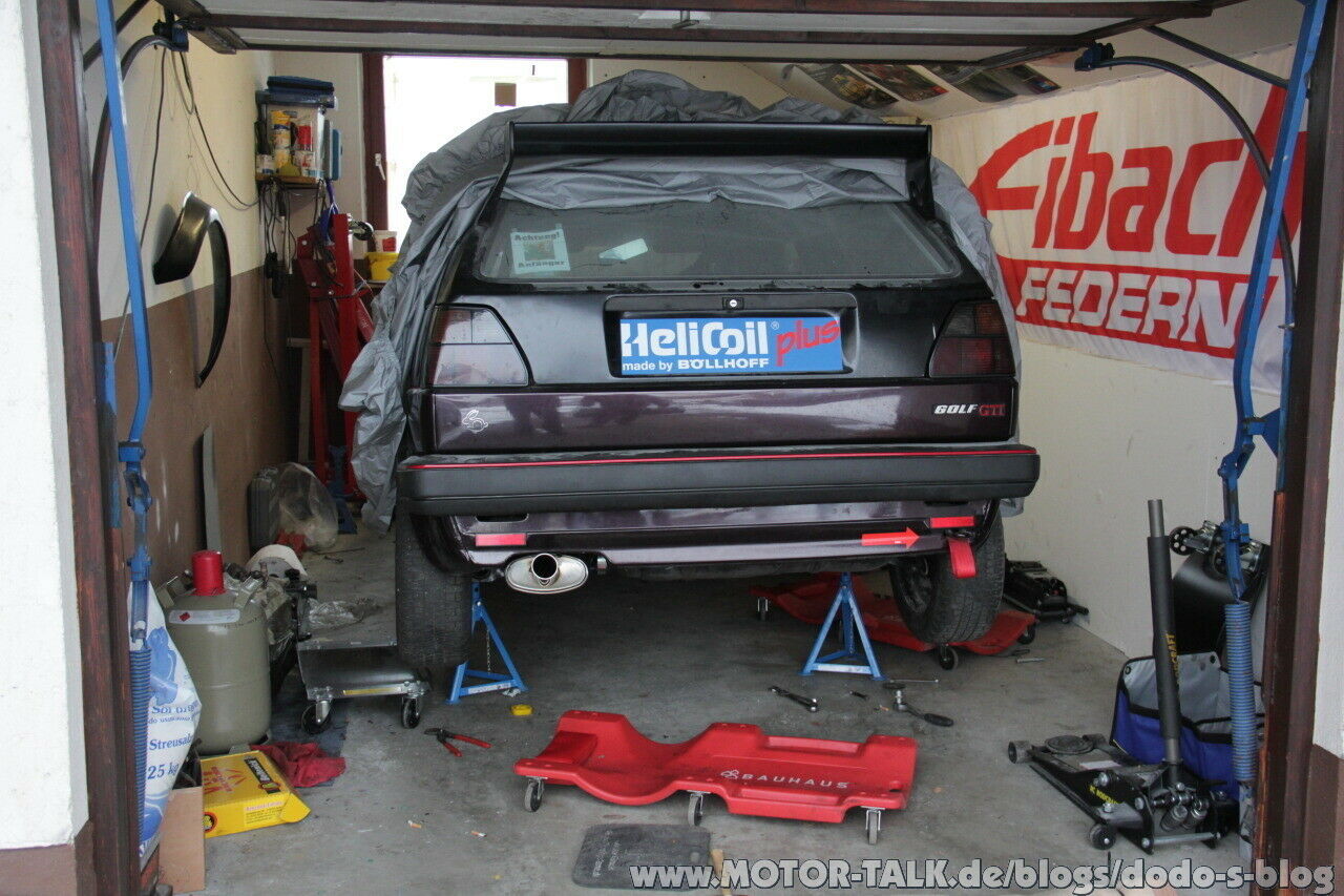

Sun Feb 24 23:03:55 CET 2013    |    oneedition
Hi..:eek:..so viele Bilder...interessant finde ich auch den Entwicklungsstatus deiner Garage..wird immer enger...warum zeigt der rote Pfeil auf sonys .......:confused::D
Sun Feb 24 23:10:22 CET 2013    |    dodo32
das ist in der Tat ein Problem..., ich hab noch mehr :D
Der "Status" ändert sich fortwährend. Bist halt immer am aus- oder umräumen. Je nach dem, was gerade anliegt. :( Treppe hoch Treppe runter und so...
:D loooooooooool, noch einer der gut aufgepasst hat. Allerdings ist mir DAS bislang nicht aufgefallen. :D
Sun Feb 24 23:18:14 CET 2013    |    oneedition
..die Idee mit einem PTC-Widerstand aus einem Zubehör-Heizlüfter hatte ich vor Jahren auch mal..eher war ich zu faul ,Scheiben zu kratzen ;) ..jedenfalls das Heizelement von unten in den Luftkanal eingesetzt...5 Sekunden lauwarme Luft ,dann wieder kalt :eek:..der Luftstrom des org. Gebläses hatte den Widerstand "kaltgeblasen".....:(
Sun Feb 24 23:24:53 CET 2013    |    dodo32
...das originale BMW Heizelement wäre sicher die beste Variante gewesen. Jedoch frisst der Teufel in der Not bekanntlich Fliegen und daher muss das erst einmal reichen. Vor allem weil das Auto nicht im Winter bewegt wird. Das mit dem "Kaltblasen" hat in dem Fall auch den Vorteil, das nichts zu brennen anfangen kann. Ich hab das Teil schon 45 Minuten laufen lassen um alle Eventualitäten erst einmal ausklammern zu können ;)
Sun Feb 24 23:26:44 CET 2013    |    oneedition
..ich wollte meinen Eiskratzer nur net verschleißen....:cool::D
Mon Feb 25 06:51:10 CET 2013    |    CaptainFuture01
@dodo32
Jaaaaa,du hattest ja wegen dem Ding bei uns im Unterforum angefragt,daher war das jetzt doch ganz interessant das fertige Endprodukt zu sehen. :D
Viel Spaß noch beim zähmen des wilden Kabelbaums,sieht nach viel Spaß aus! :D ;)

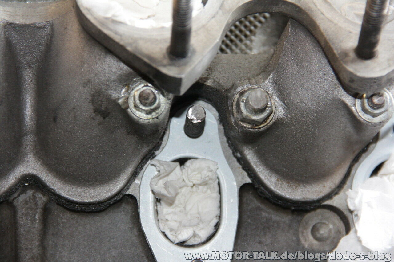

Wozu dient eigentlich der Anschluß über den Abgasrohren?Turbo?
Greetz
Cap
Mon Feb 25 07:43:38 CET 2013    |    dodo32

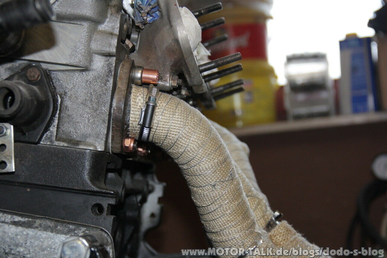

...meinst Du die beiden Stehbolzen am Gillet? Falls ja: keine Ahnung. Ich habe diese mit der Flex entfernt..

Und was die Kontakte am Heizer angeht: Ist das 2x Masse? Dann wäre das mit dem Blech ja nicht tragisch.

Was hast jetz für'ne Übersetzung an der Lenkung?
Keine Ahnung :D
