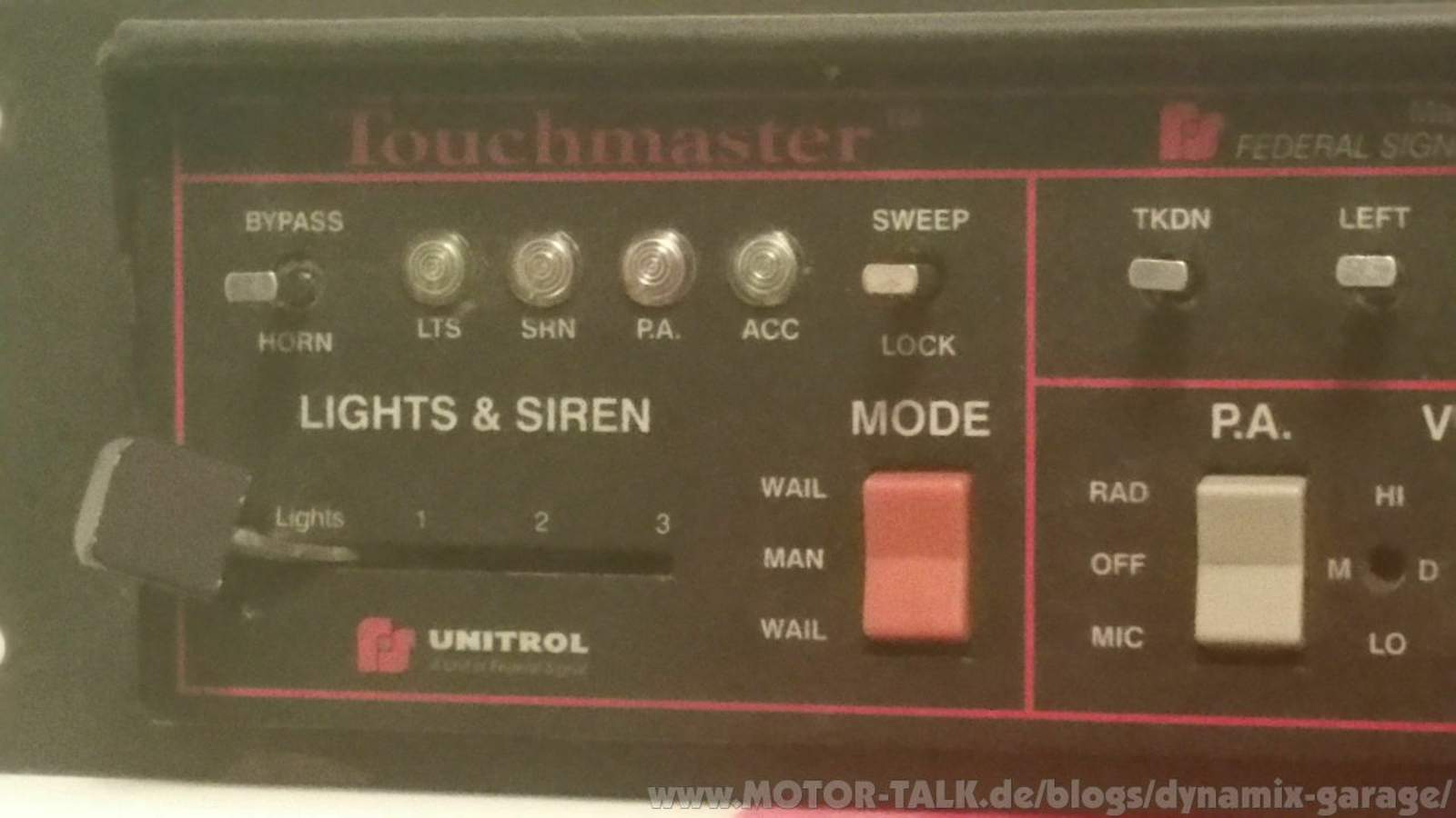

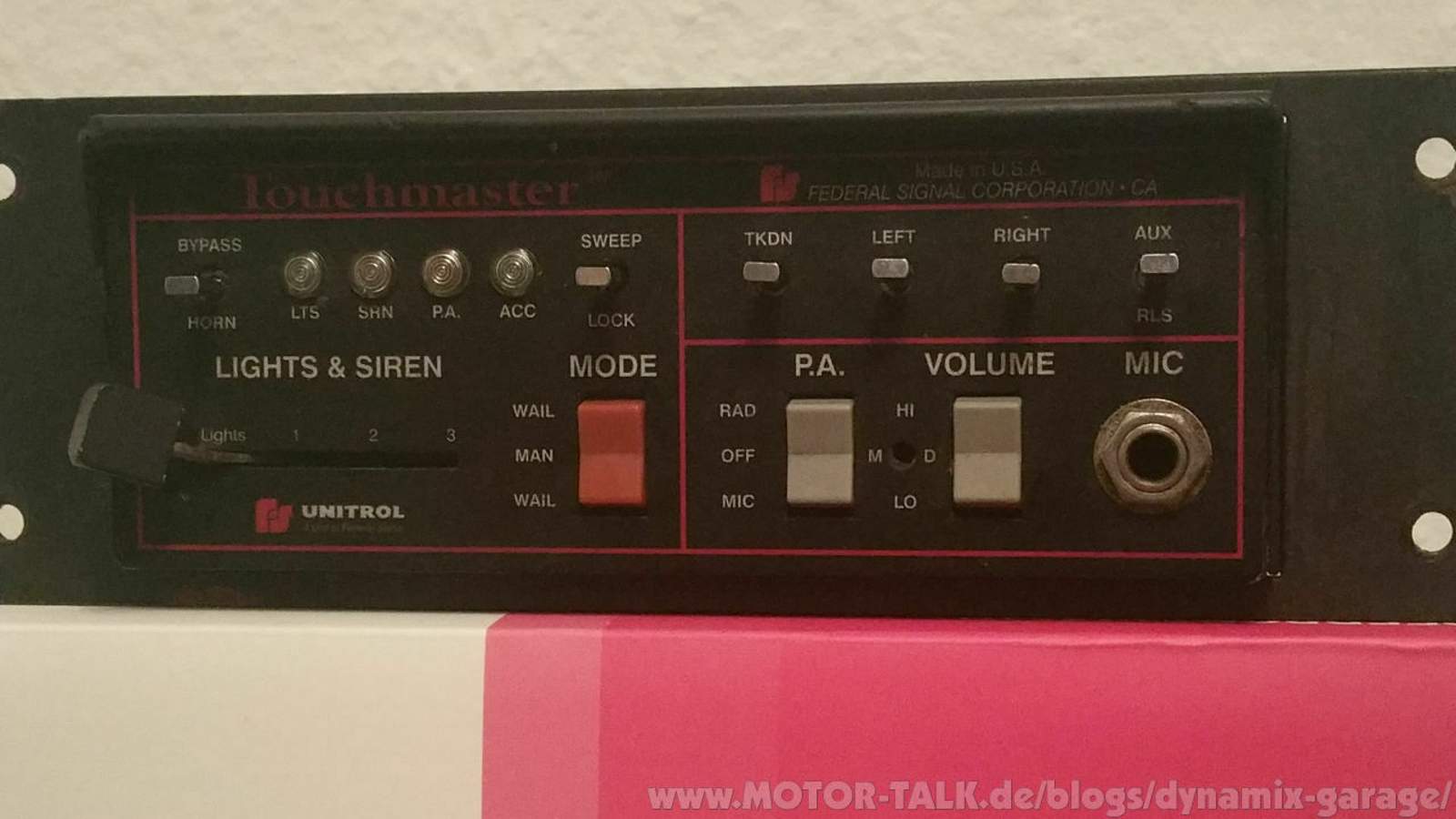

Touchmaster
Der kleine schwarze Kasten mit den vielen Schaltern und Tasten hat einiges auf dem Kasten :) Dieser liegt mittlerweile auch bei uns, bereit bei Gelegenheit einmal testweise angeschlossen zu werden. Diesen zu finden war nicht sonderlich schwer und preislich war er mit unter 100 Dollar auch nicht sonderlich teuer. Der Verkäufer hat den Kasten sogar saubergemacht! Sah die Sirene auf den Fotos etwas mitgenommen und schmutzig aus, so waren wir beim auspacken überrascht das er plötzlich so sauber aussah :)
20160113-18290720160113-182907

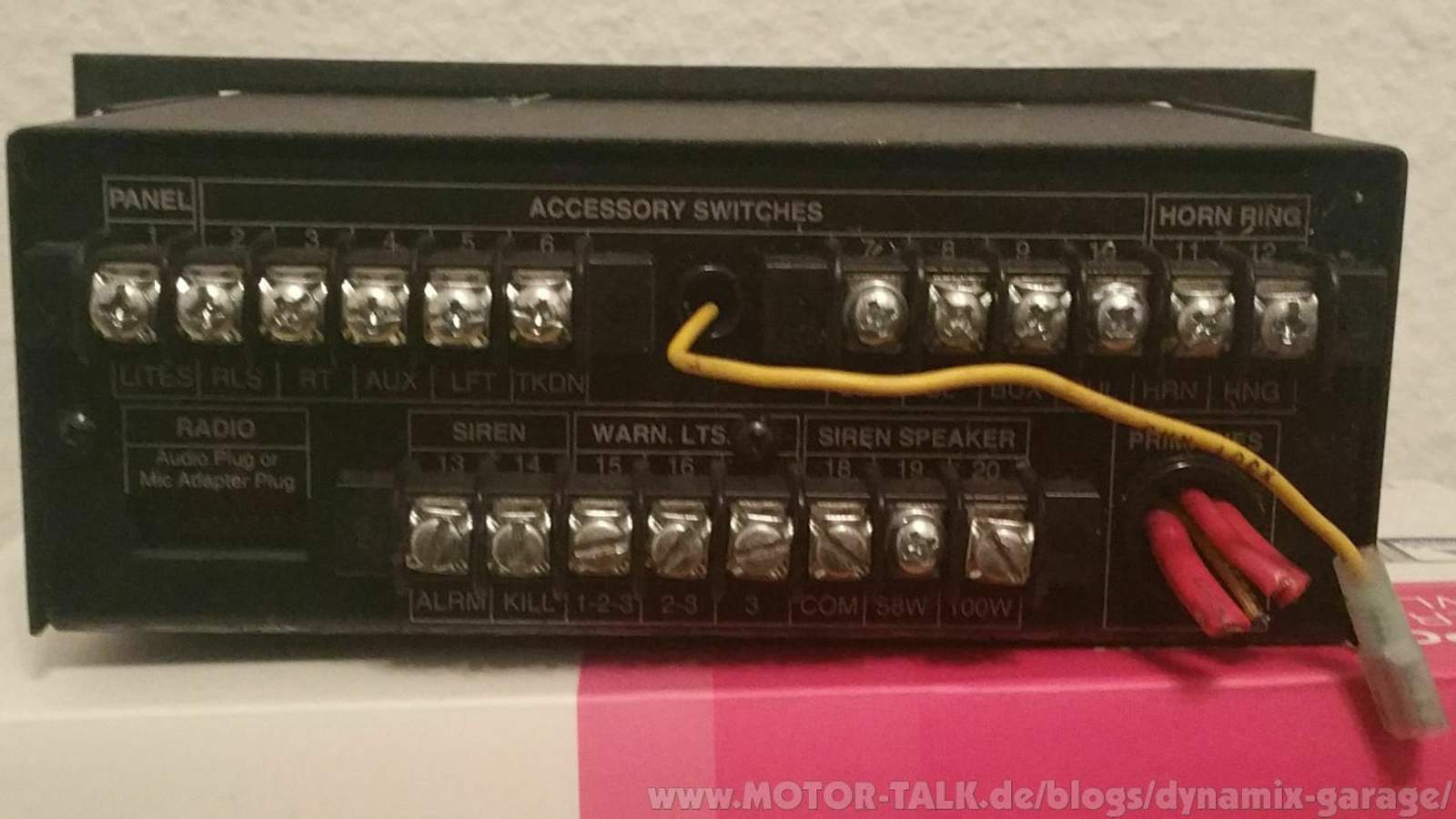

Wie schon erwähnt kann der Touchmaster nicht nur Lärm machen, sondern auch gleichzeitig die Sirene steuern. Auf den Bildern kann man die ganzen Schalter und Tasten gut erkennen. Der große Schieberegler links unten steuert die Drehspiegel der Sirene. Diese lassen sich in 3 Stufen regulieren. Je weiter rechts der Regler, desto schneller rotieren die Drehspiegel. Darüber befinden sich die Kontrollleuchten für Balken und Sirene. Der Schalter links daneben ermöglicht es die Sirene manuell zu übertönen und ein Geräusch zu erzeugen das wie eine Hupe klingen soll. Habt Ihr bestimmt schon mal irgendwo gehört. Der Schalter rechts von den Kontrolleuchten aktiviert die Zusatzfunktionen der Sirene. Dieser Schalter wird mit der Hupe gekoppelt. Je nach Schalterstellung wird dann die "Yelp" Funktion der Sirene aktiviert oder aber eine bestimmte Tonfolge aktiviert. Dies ist mit der Hupe gekoppelt, bedeutet also das diese Funktionen dann nur aktiv sind wenn der Schalter aktiviert und die Hupe benutzt wird.
20160113-18281620160113-182816

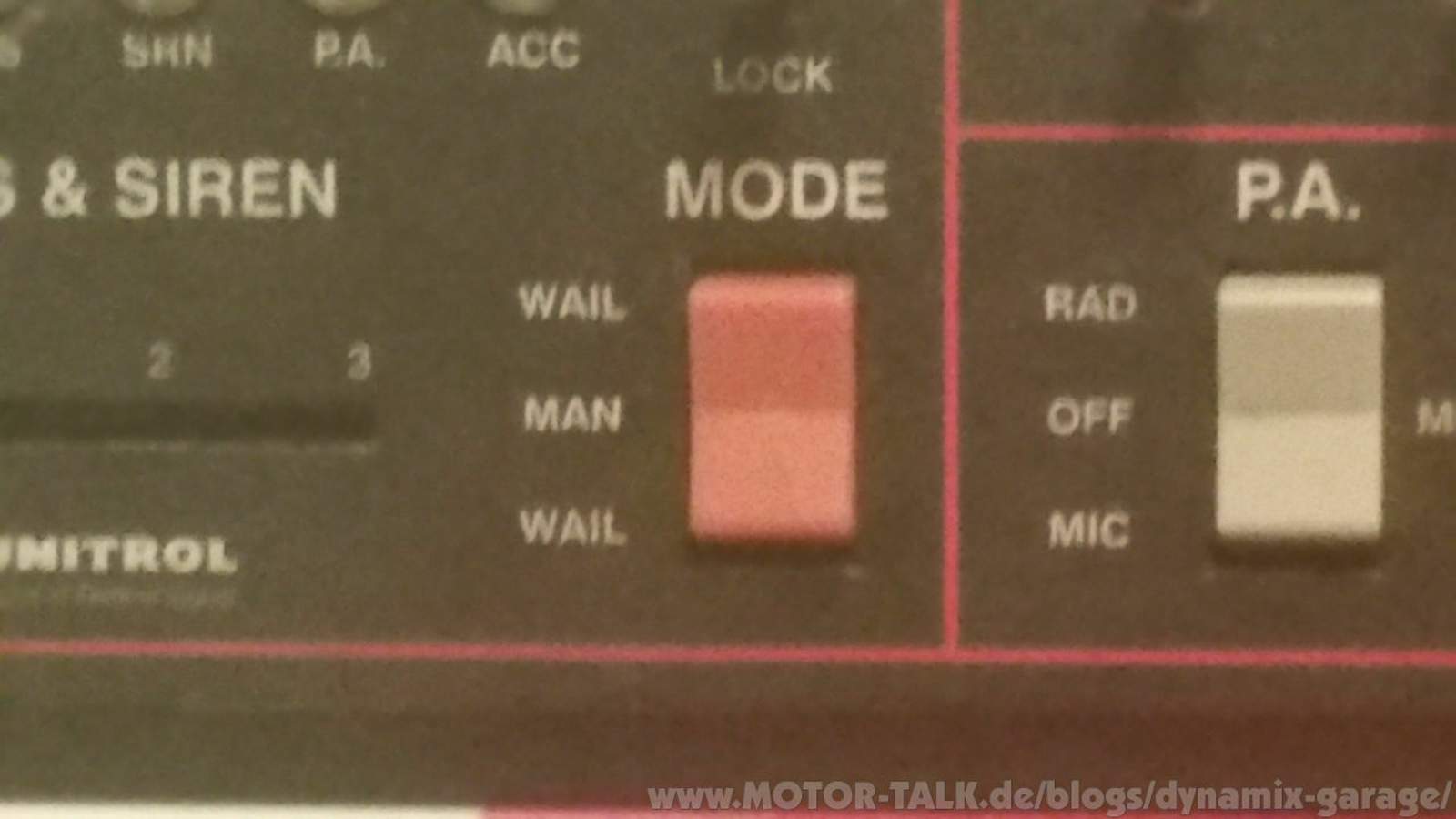

Der rote Kippschalter steuert die Sirene. Man kann die Sirene entweder auf das klassische "Wail" schalten oder auf "Hi-Lo", dass klingt dann so ähnlich wie eine deutsche Sirene. In unserem Falle ist das Ganze allerdings etwas anders. Bei meinen Recherchen zur Sirene ist mir aufgefallen das unser Exemplar gar keine Hi-Lo Funktion hat wie die Exemplare die ich sonst so im Netz gefunden habe. Stattdessen ist der Schalter doppelt mit "Wail" beschriftet was für sich genommen erstmal merkwürdig sinnlos erscheint. Etwas Fragerei brachte allerdings Klarheit. Wie bereits im Lightbar Artikel angedeutet hat Kalifornien einige Besonderheiten wie das "Steady Burn" bei den Lightbars. Scheinbar hat Kalifornien eine weitere Besonderheit im Bezug auf die Sirene. Soweit ich das verstanden habe ist der Hi-Lo Ton (ähnliche Tonfolge wie deutsche Polizeisirenen) in Kalifornien "verboten" da die CHP wohl irgendwann mal in den 70ern dank einer Studie festgestellt hat das dieser Ton im Vergleich zum "Wail" und "Yelp" kaum wahrgenommen wird. Da unsere Sirene passenderweise aus Kalifornien (ohne es zu wissen) kam haben wir nicht nur aus Zufall den perfekten Balken, sondern auch noch die perfekte Sirene gekauft. Manchmal hat man einfach mehr Glück als Verstand ;)
20160113-18291420160113-182914

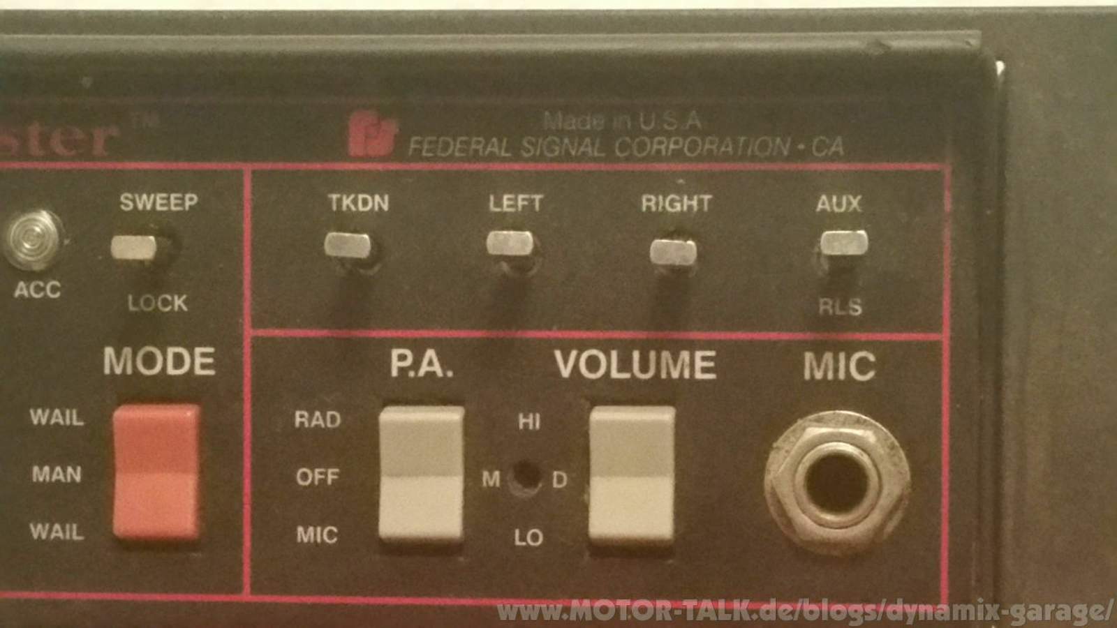

Die Schalter in der rechten oberen Ecke steuern die Zusatzfunktionen der Lightbar wie die Alley Lights und Takedown Lights, soweit diese natürlich vorhanden sind. Die Taste ganz rechts kann für verschiedene Funktionen genutzt werden. Man kann dort beispielsweise ein Shotgunrack anschließen und mit der Taste dann das elektrisch gesteuerte Schloss öffnen.
Rechts unten sind dann die Tasten mit denen man unter anderem auch die Gegensprechanlage bedienen kann. Der Sirenenlautsprecher kann nämlich auch als eine Art Megaphon verwendet werden was für sich genommen schon eine ziemlich coole Funktion ist :cool:

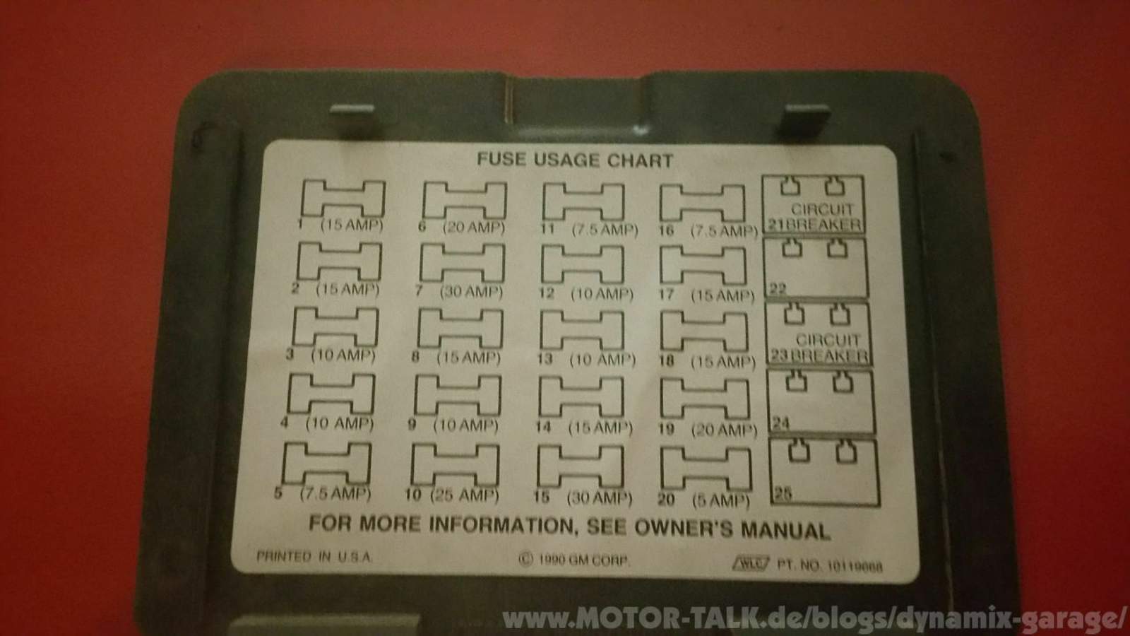

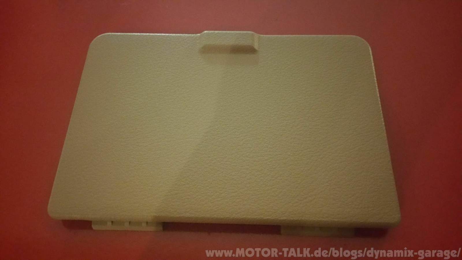

Wir haben auch endlich das fehlende Fuse Box Cover (Abdeckung Sicherungskasten) in der passenden Farbe ergattert :) Ironischerweise steht ausgerechnet jetzt noch ein weiteres zum Verkauf. Erst kommt monatelang überhaupt keins und dann gleich 2 :rolleyes:

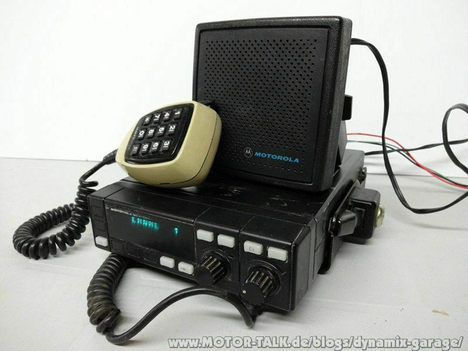

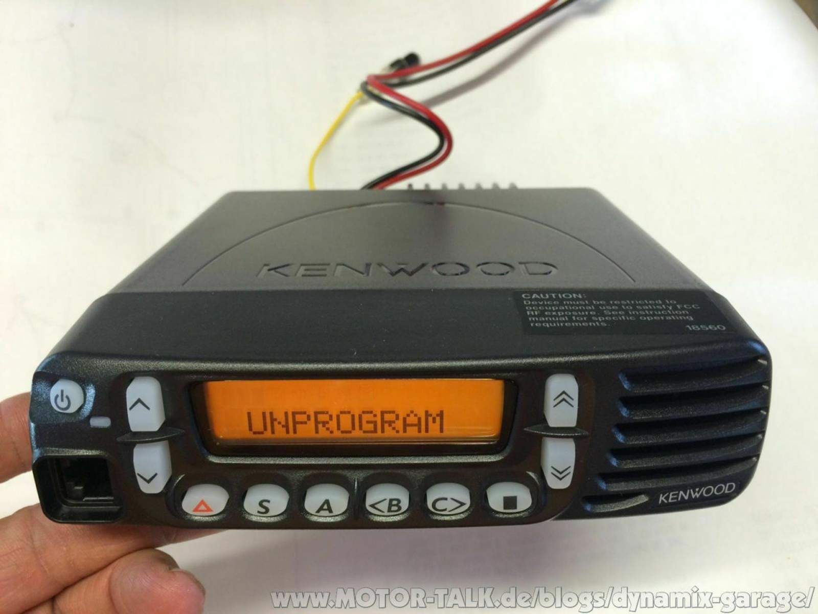

Wir haben mittlerweile herausgefunden welche Autofunkgeräte beim Department verwendet wurden. Da man nur 2 Typen in rauhen Mengen versteigert hat ist die Auswahl relativ klein ;) Da unser Auto 2 Funkgeräte gehabt haben muss stehen die Chancen ziemlich gut das er von jedem eins hatte. Bei den Funkgeräten handelt es sich einmal um ein Motorola MCX1000. Der Optik nach zu urteilen passt es gut in die späten 80er, frühen 90er. Deshalb vermute ich das dieses das erste Funkgerät war. Leider konnte ich bisher noch nicht herausfinden von wann bis wann es gebaut wurde. Das zweite Funkgerät ist ein Kenwood T8180-K welches optisch eher Ende 90er Anfang 00er Jahre ist. Gut möglich das man dieses erst nach ein paar Jahren nachgerüstet hat. Vielleicht hat man den Wagen tatsächlich mal für die Verkehrsüberwachung umgebaut. Passt auf jeden Fall zur langen Antenne die für den County Funk war. Die meisten Autos wurden eher lokal eingesetzt weshalb man dort keine große Funkreichweite brauchte. Das unser Wagen 2 Antennen hatte bedeutet das Ihm eine besondere Aufgabe zukam. Vielleicht wurde der Wagen auch deshalb besser behandelt und am Ende für das Citizen on Patrol Programm ausgewählt, wer weiß?!
motorola-mcx1000motorola-mcx1000
Zurück zum Thema! Neben dem Funkgerät suchen wir noch das richtige Gun Rack. Dachten wir ja erst das der Wagen einen Laptop hatte, so fanden wir später heraus das der Wagen einen Schrotflintenhalter hatte. Mittlerweile weiß ich welcher Typ Halter verwendet worden sein muss. Da auch hier bei den Versteigerungen wenig Auswahl war (es wurde genau 1 Typ Halter versteigert :D) muss es das Patriot Pro Gard sein.

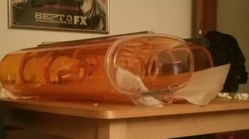

Nach längerer Wartezeit sind auch mittlerweile die farblich passenden Domes für den Lichtbalken angekommen. Sind die nicht schön? ;)
