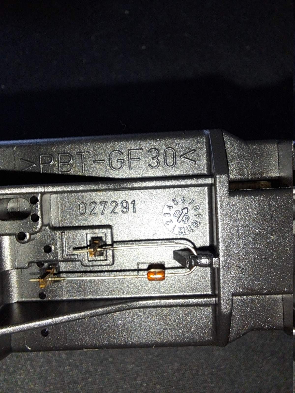

Heute morgen wurde der Luftmassenmesser getauscht.
Ich hatte schon laaange das Gefühl, dass dem Auto Leistung und Drehmoment fehlt. Der Motor erreichte trotzdessen sein Abregeldrehzahl und fuhr auch laut Tacho 220km/h. Ganz besonders merkte man es unten rum. Das Drehmoment kam fast schon sprunghaft bei etwa 1800upm. Laut Audi hat der Motor das maximale Drehmoment bei 1500upm. Besonders bei leichten Steigungen im 5. Gang fühlte der Motor sich eher an wie ein Saugbenzinmotor bei niedrigen Drehzahlen.
Auch "verschluckte" sich der Motor leicht, wenn man die Gänge wechselte. Sauberes Schalten war auch nur bedingt bis gar nicht möglich. Die abgerissenen Motorlager, die ich Ende Mai 2023 erneuerte, taten da bestimmt ihr übriges.
Ich hatte sonst keine großen Probleme mit dem Motor. Der Kraftstoffverbrauch war in Ordnung, vielleicht nicht optimal, aber definitiv nicht extrem überhöht.
Es leuchtete keine MIL.

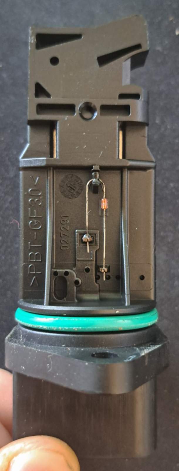

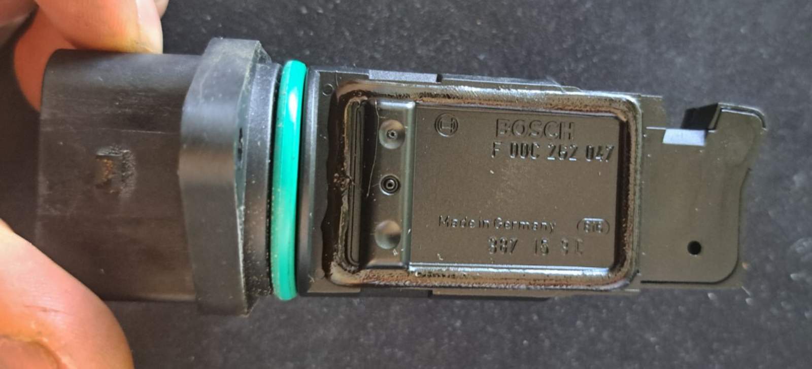

Der alte LMM war ein Bosch Luftmassenmesser (von denen ich nichts Gutes gelesen habe) mit der Teilenummer F 00C 2G2 047. Die Teilenummer findet man nicht mehr wirklich auf.
Das Baudatum ist Juli 2003! 20 Jahre und 2 Monate.
Kein Wunder, warum dann so viel Drehmoment fehlt. Immer wenn man den Motor ausschaltet, steigt in der Ansaugung ein leichter Ölnebel, wegen der Kurbelgehäuseentlüftung, auf.
Zusammen mit extrem kleinen/feinen Partikeln, die nicht durch den Luftfilter aufgehalten werden, bildet sich eine ölige Schicht auf dem LMM, welches dann beim Aufheizen sich zusammen mit etwaigen Partikeln auf der Oberfläche der Heizelementes einbrennt. Das ändert die Wärmekapazität und den Wärmeübergang, wordurch die Ausgangsspannungen bzw. PWM-Signal negativ beeinflusst werden. Resultat ist eine zu geringe Luftmasse dadurch dann auch zu geringe Einspritzmengen und damit fehlende Leistung/Drehmoment.
Eingebaut habe ich einen LMM von Pierburg mit der TN 7.22684.10.0. Aus- und Einbau dauerte keine 5 Minuten. Die Schrauben am LMM sind aber Sicherheitstorx! Es wird also zwingend ein Torxbit T20H benötigt. Pierburg verkauft dieses Werkzeug auch für ein paar Euro. Habe ich mir direkt mitbestellt und hat einwandfrei gepasst und funktioniert. Warum da seitens Bosch Sicherheitstorx verwendet wird, weiß ich zwar nicht, aber naja. Seis drum.
