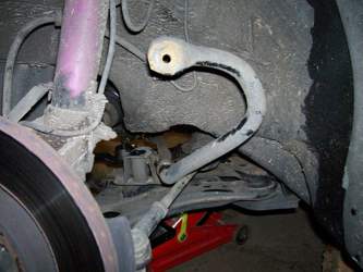

- Vorderachse Lenkersatz komplett (Es sind mehrere ausgeschlagen vermutlich durch falsche Montage auf der Hebebühne, daher Komplettsatz)

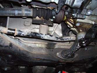

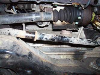

- Aggregateträger/Vorderachse (Ist im vorderen Bereich wo ein Schutzgummi aufliegt durchgerostet, Ersatz habe ich bereits für 120€ bei Ebay bekommen)

Karosserietechnisch steht der Audi bis auf die Kotflügel super da. Der Lack ist zwar matt aber ansonsten in Ordnung, sprich aufpolieren sollte reichen. Am Unterboden ist ebenfalls kein Mangel festzustellen.
Mein Plan ist es Motor und Getriebe auszubauen und beides in Ordnung zu bringen. Danach die Vorderachse raus und komplett überarbeiten. Wenn der Vorderwagen wieder komplett ist geht's am Hinterteil weiter. Zu Abschluss kommt dann die Optik.

Dann ging es bei der Vorderachse weiter. Die Koppelstangen und Querlenkerbuchsen waren schnell gewechselt, womit das poltern dann auch ein Ende hatte.
Die Schleifgeräusche von vorne links wurden dann leider doch nicht durch das Radlager verursacht, sondern durch ein eingelaufenes Antriebswellengelenk. Das äußere Gelenk war schöne 175tkm an einer Stelle gelaufen und durch den Getriebeausbau hat sich die Position leicht verschoben. Dadurch sind die Kugeln dann auf den "eingelaufenen" Kanten gelaufen und haben das Schleifgeräusch verursacht. Spiel war in dem Gelenk gar keines vorhanden.
Ein Kollege meinte, am besten wäre es die Antriebswellen auszubauen und zu zerlegen. Selbst wenn die eingebaut kein Spiel haben, können die Gelenke trotzdem hinüber sein.

Hier noch ein paar Bilder des Vorderachsrahmens zur Erinnerung:

Weiter ging es dann mit dem Vorderachsrahmen. Ich habe den Audi dann vorne mit einer Kette angehoben und unter den Schwellern auf Bohlen gestellt. (Auf den Bilder nicht zu sehen)
Dann wurden die Achsschenkel zerlegt und gleich mehrere Überraschungen sichtbar.
Dazu gibt es dieses Suchbild von mir.
Einige aus dem A4 B5 Forum kennen das Bild schon.
Hier die Lösung:
Alle 4 Lenker (2 Traglenker und 2 Führungslenker) wurden auf der Hebebühne angezogen und stehen dadurch unbelastet nach unten. > Dadurch verschleissen die Buchsen im Zeitraffer. (Das Dämpferbein ist frei !!!) Die Koppelstangen zum Stabi sind falsch herum montiert worden.Der rechte Führungslenker ist gerade einmal 2 Jahre bzw. 15.000 km alt.![:rolleyes:](https://static.motor-talk.de/data/smilies/rolleyes.gif)

Dann wurde die Vorderachse mit einem kompletten Lenkersatz wieder zusammengebaut. Außerdem wurden gleich neue Bremsscheiben und Klötzer, sowie neue Bremsschläuche montiert.
Dieses Bild kann auch als Vergleichsbild für mein Suchbild genommen werden. Die Koppelstangen und Schrauben sind hier korrekt montiert

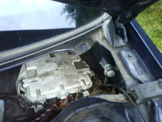

Die Abläufe des Wasserkastens gereinigt und alle Masseverbindungen gereinigt sowie mit Waxoyl konserviert. Außerdem habe ich gleich sämtliche Unterdruckschläuche im Motorraum ersetzt.

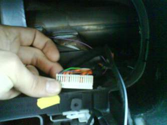

Im Bild 15 ist direkt in der Bildmitte eine Metallscheibe zu sehen. Diese gehört auf das rechte Getriebelager. Nicht vergessen!
Der Wählhebelzug wird folgendermaßen montiert: Wählhebel auf Stellung P dann den Hebel am Getriebe auf P rasten. Kugelkopf aufstecken und den Halter in das Langloch drücken und befestigen. Die O-Ringe an den Wasserkühleranschlüssen kosten nichts und sollten sicherheitshalber ersetzt werden.
Beim Einbau gibt es eigentlich nicht viel zu beachten. Sorgt dafür, dass alle Stecker wieder fest sitzen und vor allem richtig einrasten. Gerade die Stecker der Klimaanlage rasten sehr schwer ein.
Einzig den Stecker der Einspritzpumpe lasst ihr offen. > Dazu später mehr.
