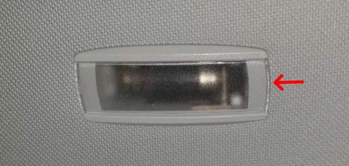

Am einfachsten gehen die Lämpchen über dem Schminkspiegel zu tauschen. Die Leuchtenhalter bekommt man sogar ohne Werkzeug raus, indem man die etwas Richtung Fahrzeugtür drückt und nach unten zieht.
Leuchtenhalter SchminkspiegelLeuchtenhalter Schminkspiegel
Die Soffitte Kontakte muss man etwas nach innen biegen, weil die mitgelieferten nicht ganz maßhaltig sind aber das ist kein Problem. Die Soffitten haben hinten einen Kühlkörper, so dass die Abwärme abgeführt werden kann und das nicht auf die Lebensdauer geht.
