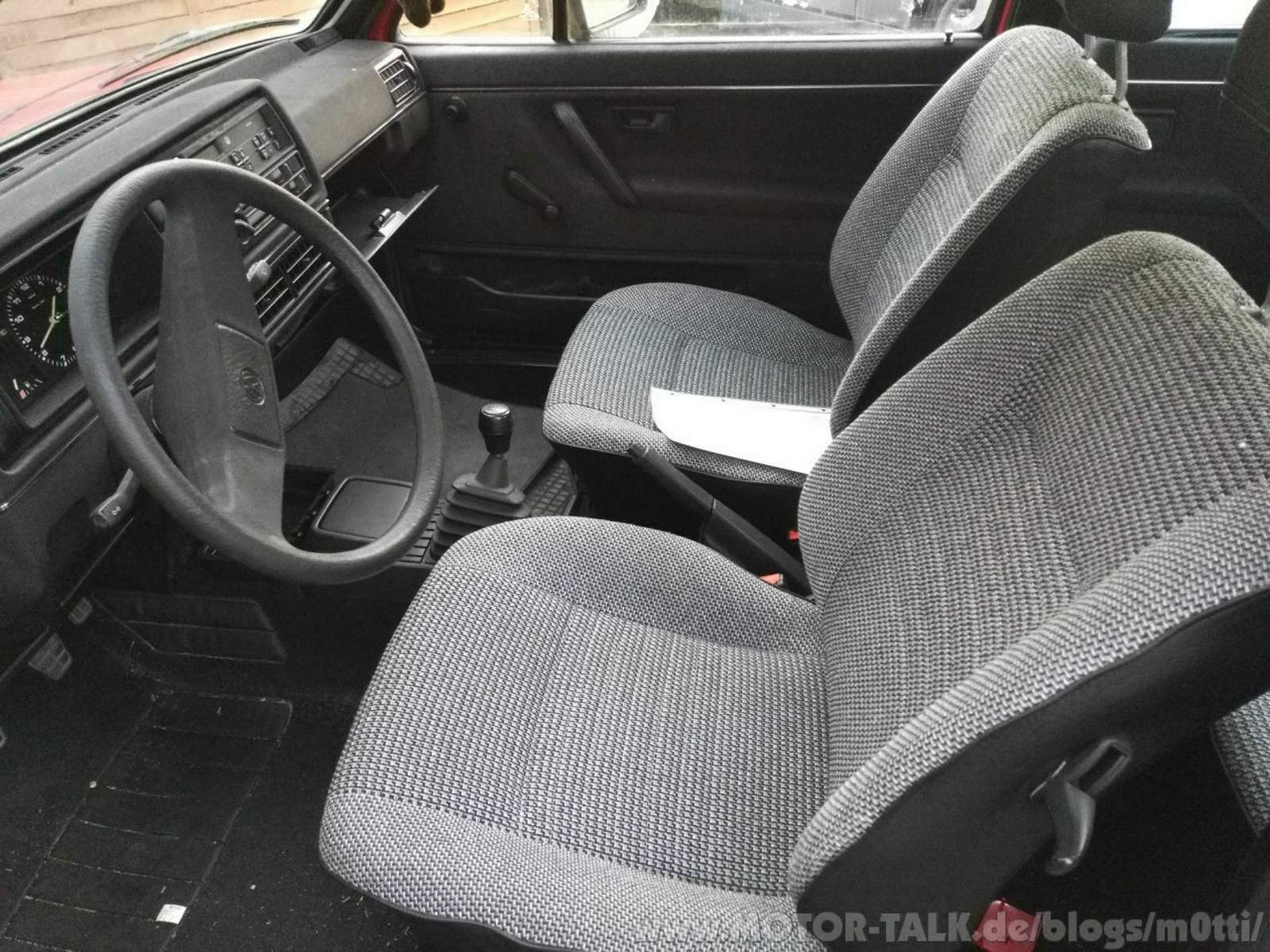

Ein Blick auf den KM-Stand: 31.893 KM. Ich musste wirklich 2x hinschauen aber ja. Dem Innenraum nach zu urteilen auch sehr glaub bar. Er sah aus wie neu (nur etwas dreckig).
Es sind ein paar Bilder entstanden und eine Idee. Starten ging nicht, weil die Batterie leer war (gut 3/4 Jahr alt, weiß ich, weil Herr R die damals eingebaut hat).

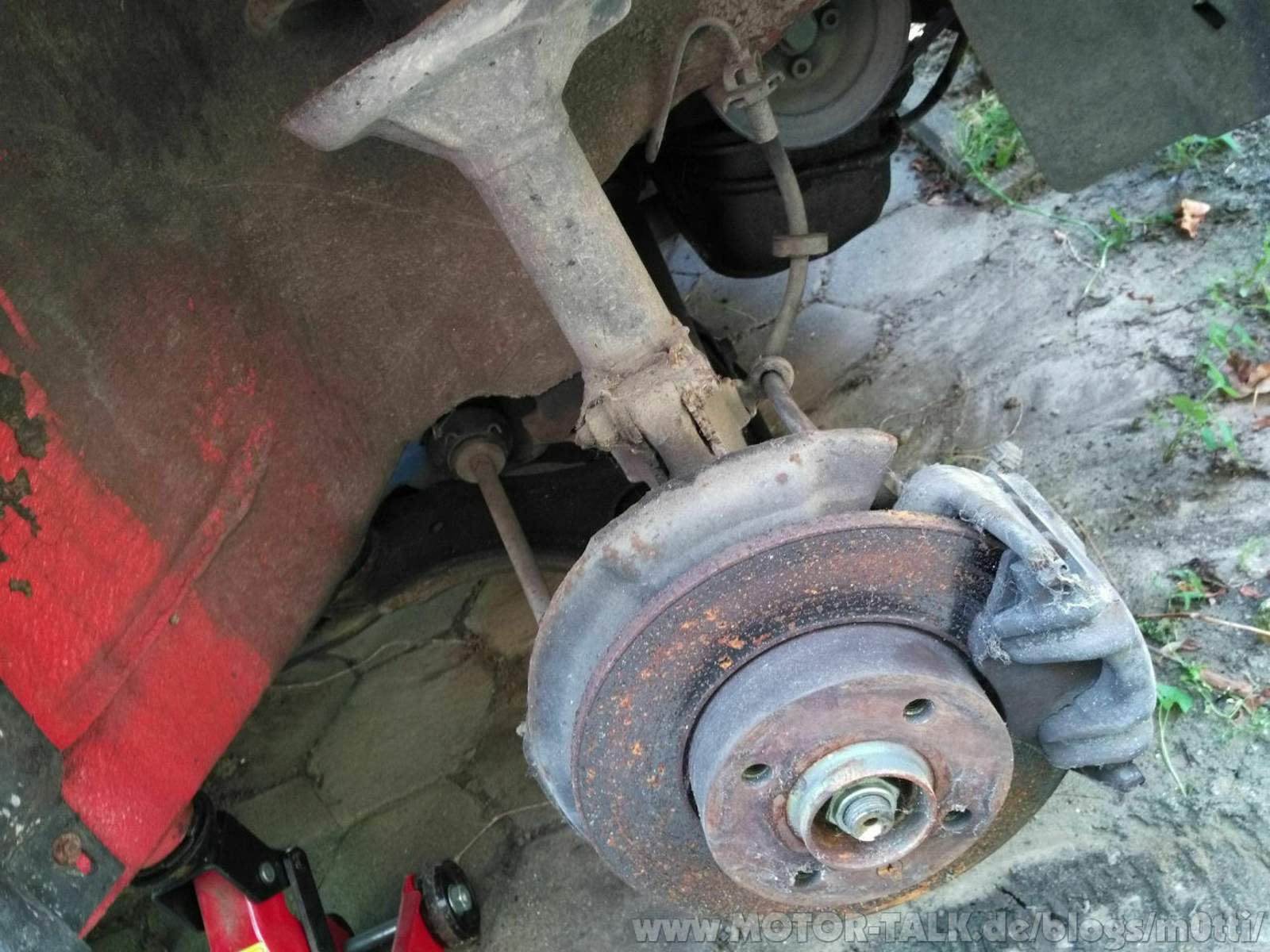

Da ein Reifen platt war hatte ich - zur Sicherheit - einen "guten" vom GTI mit genommen und auch Wagenheber und anderes Werkzeug.
Schnell Reifen ab, ein paar Bilder gemacht und den "GTI" Reifen drauf.
Kurz die Betriebsflüssigkeiten prüfen... und direkt Wasser holen gegangen. Das Öl sah genügend aus und sonst gibt es nicht wirklich was zu prüfen, also rein da und starten.

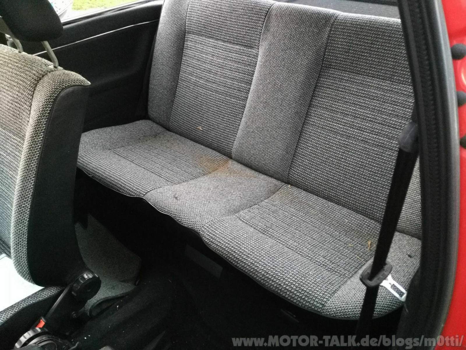

Kommen wir nun zu einem "Status" oder einem kleinen Bericht über den Wagen. Der Teil jetzt ist z.T. etwas stichpunktartig um es knappzuhalten.
Vermutlich Beifahrerseite vorne mal einen kleinen Unfall gehabt. Deshalb wohl falsche Stoßstange, Kotflügel in falscher Farbe und falscher Grill.
Delle in Beifahrertür, gaanz kleiner Rost an Fahrertür, Delle in Kotflügel Fahrerseite, Haubendämpfer "tot", Reifen sehr alt, Bremsflüssigkeit sicher 10+ Jahre, Blinker VL geht nicht, Rostloch am Einstieg auf der Fahrerseite, keine Papiere. Und wie offensichtlich: Lack ausgeblichen.
Der Plan wäre ein kompletter Service (Ölwechsel, Kerzen, Luftfilter, Verteilerkappe u. -finger, Kühlerwasser), Bremsen prüfen (sahen noch "gut" aus, sind nur alt), Bremsflüssigkeit muss neu, Front zerlegen um Stoßstange vorne, Kotflügel, Motorhaube und Grill zu tauschen (dabei Schaden von Unfall mal überprüfen), Rostloch wegmachen (lassen), frische Reifen und natürlich Innenraum reinigen. Beleuchtung nochmal genau checken und langfristig soll dann ein H-Kennzeichen auf den Wagen.
