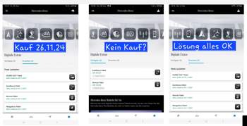

Thu Nov 07 12:04:05 CET 2024    |    Martin E240T
Das Problem ist ja, dass man die notwendigen me-Abos (RemotePaket) nicht mehr buchen kann, weil das seit 1.3.24 nur noch mit LTE ab Werk mgl. ist. Auch nachgerüstete LTE-Ausstattung filtert Mercedes raus.

Wed Dec 11 08:54:18 CET 2024    |    camel22tlen
Hello
Ich habe das Hermes-Modul durch ein LTE-Modem ersetzt, kann die Standheizung aber immer noch nicht in der Mercedes me-Anwendung steuern. Kann mir jemand helfen, das Problem zu lösen?
Wed Dec 11 08:55:40 CET 2024    |    Martin E240T
Hast Du das entsprechende Abo gebucht?
Wed Dec 11 08:58:35 CET 2024    |    camel22tlen
Früher war es möglich, es in der Anwendung zu steuern, aber nach dem Upgrade und der Installation der Anwendung wird angezeigt, dass es für mein Auto nicht verfügbar ist
Wed Dec 11 08:59:36 CET 2024    |    camel22tlen
Ich kann in der Mercedes me App kein Abonnement erwerben
Wed Dec 11 09:19:07 CET 2024    |    Martin E240T
Welches Fzg.? Eigentlich sollte aktuell bei allen das Excellence Paket buchbar sein…
Wed Dec 11 09:20:36 CET 2024    |    camel22tlen
Mercedes W213 All-Terain 2017 VIN:WDD2132171A202874
Wed Dec 11 09:25:02 CET 2024    |    Martin E240T
Da hat jemand Code 360 auf 362 geändert, aber 7o1 nicht auf 7o2…
Also entweder 362 zurück auf 360 ändern oder 7o1 auf 7o2.
362 und 7o1 ist keine gültige Kombination und kann der Grund sein warum das Paket nicht angezeigt wird.
Wed Dec 11 09:33:05 CET 2024    |    camel22tlen
Ich gehe zum Servicecenter und frage, ob sie das können. Bedeutet das, dass ich die Codes im VeDock-System ändern muss?
Wed Dec 11 09:36:20 CET 2024    |    Martin E240T
Ja - hat ja auch schon jemand mit Code 360/362 gemacht ;-)
Wed Dec 11 09:38:14 CET 2024    |    camel22tlen
Als ich also das Modem auf LTE umstellte, wurde mir auch gesagt, ich solle den Gerätecode von 360 auf 362 ändern, jetzt weiß ich, dass es ein Fehler war. Ich werde tun, was du mir gesagt hast
Wed Dec 11 09:40:03 CET 2024    |    camel22tlen
Also wenn ich es richtig verstanden habe. Die richtige Konfiguration ist: 360 und 702
Wed Dec 11 09:44:13 CET 2024    |    Martin E240T
360 & 7o1
oder
362 & 7o2
sind gültige Kombinationen
Wed Dec 11 09:45:06 CET 2024    |    camel22tlen
Vielen Dank für die Klarstellung. Du bist Gott
