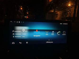

Funktion/Motivation:
Das Display ersetzt das bisherige Display und erhält dabei alle bisherigen Funktionen des COMANDs.
Zusätzlich wird ein weiteres Menü hinzugefügt auf Android-Basis, welches viele neue Funktionen wie InternetRadio, YouTube-Videos, andere Navigations-Apps, Chrome-Browser und diverse Android-Apps (nicht alle Apps vom Smartphone funktionieren auch am Screen - aber viele) bereitstellt.
Auch unterstützt das Display Smartphone-Mirroring (das Spiegeln des Smartphone-Displays - iOS und Android - auf das Fzg.-Display).
Das Android-Display wechselt zwischen seiner eigenen Android-Oberfläche (siehe Fotos) und dem originalen Display-Signal hin und her.
Die Audio-Ausgabe erfolgt über die Werkslautsprecher (Standard, H&K, B&O).

Einschränkungen/Verbesserungspotential:
Ein paar Sachen gefallen mir nicht so gut bzw. bieten Potential zur Verbesserung:
--die Audioqualität ist sehr gut - aber nicht perfekt: mit H&K-System hört man bei Logic7, dass es an Bässen (unter 50Hz) und am Raumklang minimal fehlt.
Kann man gut mit leben - aber ich will mal schaun, ob das evtl. noch besser geht (mit einem linearen Übertrager oder einem BT-Transeiver, der dann statt AUX den BT-Kanal des COMANDs nutzt.
Aber wahrscheinlich wird es nie so gut klingen, wie eine 192kbps von USB bzw. iPhone (MediaInterface).
--es wird eine zusätzliche GPS-Antenne benötigt (es gibt aber eine Lösung - siehe unten)
--kein Sensor zur Regelung der Helligkeit verbaut - aber automatisches Dimmen beim Einschalten des Standlichts;
--keine Nutzung des Speed-Signals für die Navigation;
--zu hoher Audio-Pegel (Details siehe unten);
--automatische Audio-Umschaltung auf AUX funktioniert nur aus dem Radio-Menü zuverlässig;
--schaltet man das Display aus (Nachtmodus) wird es leider auch durch die Betätigung der Volume-Tasten am Lenkrad wieder aktiviert und man muss den Drehregler am COMAND verwenden, wenn das Display aus bleiben soll;
--Standard-Apps nicht änderbar;
--kein automatisches Displayumschalten bei DAB: wählt man den AUX-Eingang am COMAND schaltet das Display automatisch ins Android-Menü - wählt man wieder den FM-Emfang (Radio-Taste) schaltet es automatisch aufs Menü des COMANDs zurück - leider nicht, wenn man DAB auswählt;
--das Signal der Feststellbremse wird manchmal nicht richtig aufgelöst: steht das Fzg. mehrere Stunden und beim Start des Displays ist die Feststellbremse NICHT betätigt wird sie manchmal trotzdem als betätigt signalisiert; das stört nicht weiter, ist aber nicht perfekt (Workaround siehe unten);
--Zeilenumbrüche bei deutscher Sprache;
--wird die Beleuchtung des Displays ausgeschaltet (z.B. für Nachtfahrten), dann schaltet sich das Display wieder selbstständig ein, wenn "MUTE" oder "+" oder "-" am Lenkrad drückt;
--die mitgelieferten Blechschrauben und Blechmuttern halten leider nicht lange und sollten gegen anständige Blechmuttern mit M4-Gewinde, sowie passenden Linsenschrauben, ersetzt werden:

2019-08-20:
Dank geiti94 gibt es nun ein CustomROM.
Vorteile:
-Speicher für Apps ist auf 4GB gestiegen (nie wieder Engpässe);
-das Gerät startet schneller und verhält sich viel dynamischer durch das Löschen einiger nicht gebrauchten Programme im Hintergrund;
-der BClauncher (das Hauptmenü) wurde auf das neue MBUX-Style geändert;
Ein Update ist jedoch nur per Laptop mit einem USB-A-to-A-Kabel (kein Crossover) über die USB-Buchse des Displays möglich;
Die Dateien inkl. bebildeter Anleitung findet man hier: http://gofile.me/4xNLJ/17IW1TIFI
Den neue gestylten BClauncher im MBUX-Style kann man auch separat runterladen und installieren.
Bei Problemen mit dem Flash-Tool am PC hilft dieses Video: https://youtu.be/RMOu80AXjvU (danke goddi8).
Achtung: nach dem ersten Hochfahren unter "Einstellungen"->"Systemeinstellungen"->"Androideinstellungen" (pin=111111) den Befehl "SDreset" ausführen, da sonst die interne SDcard (nicht die im SDcard-Slot) nicht richtig partitioniert wird!
Launcher "neu" (MBUX-Style)Launcher "neu" (MBUX-Style) Launcher "alt" (original)Launcher "alt" (original)
