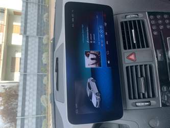

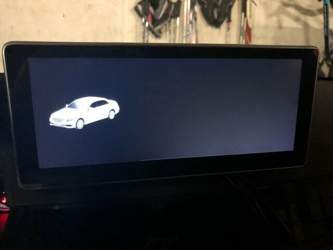

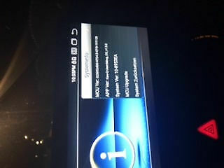

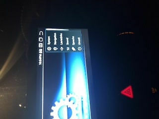

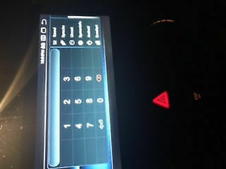

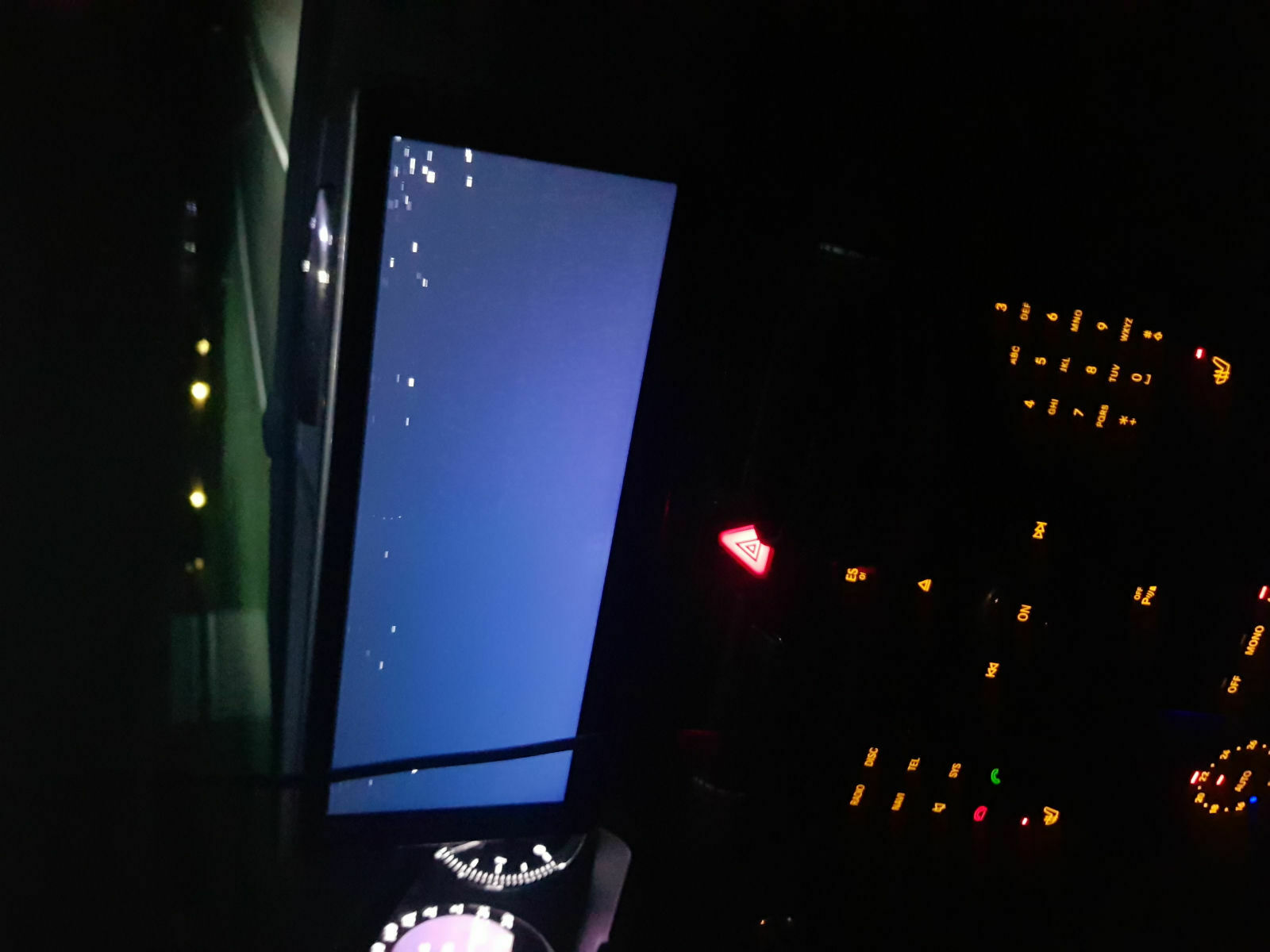

Funktion/Motivation:
Das Display ersetzt das bisherige Display und erhält dabei alle bisherigen Funktionen des COMANDs.

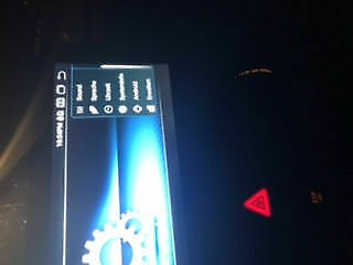

Zusätzlich wird ein weiteres Menü hinzugefügt auf Android-Basis, welches viele neue Funktionen wie InternetRadio, YouTube-Videos, andere Navigations-Apps, Chrome-Browser und diverse Android-Apps (nicht alle Apps vom Smartphone funktionieren auch am Screen - aber viele) bereitstellt.
Auch unterstützt das Display Smartphone-Mirroring (das Spiegeln des Smartphone-Displays - iOS und Android - auf das Fzg.-Display).
Das Android-Display wechselt zwischen seiner eigenen Android-Oberfläche (siehe Fotos) und dem originalen Display-Signal hin und her.
Die Audio-Ausgabe erfolgt über die Werkslautsprecher (Standard, H&K, B&O).

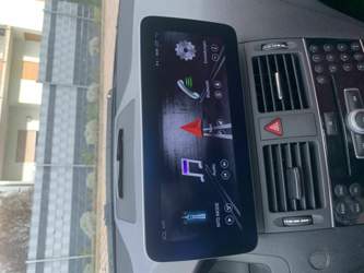

Trotzdem muss man sagen, dass das Display das COMAND nicht ersetzt sondern nur ergänzt.
Aber gerade die vielen Apps (wie InternetRadio, ScreenMirroring, YouTube, Wetter, GoogleMaps usw.) bringen einen großen Benefit im Vergleich mit der dürftigen und langsamen originalen Online-Lösung.
Weiter ist das Design top und bringt frischen modernen Wind ins W212-Cockpit.
Einschränkungen/Verbesserungspotential:
Ein paar Sachen gefallen mir nicht so gut bzw. bieten Potential zur Verbesserung:
--die Audioqualität ist sehr gut - aber nicht perfekt: mit H&K-System hört man bei Logic7, dass es an Bässen (unter 50Hz) und am Raumklang minimal fehlt.
Kann man gut mit leben - aber ich will mal schaun, ob das evtl. noch besser geht (mit einem linearen Übertrager oder einem BT-Transeiver, der dann statt AUX den BT-Kanal des COMANDs nutzt.
Aber wahrscheinlich wird es nie so gut klingen, wie eine 192kbps von USB bzw. iPhone (MediaInterface).
--es wird eine zusätzliche GPS-Antenne benötigt (es gibt aber eine Lösung - siehe unten)
--kein Sensor zur Regelung der Helligkeit verbaut - aber automatisches Dimmen beim Einschalten des Standlichts;
--keine Nutzung des Speed-Signals für die Navigation;
--zu hoher Audio-Pegel (Details siehe unten);
--automatische Audio-Umschaltung auf AUX funktioniert nur aus dem Radio-Menü zuverlässig;
--schaltet man das Display aus (Nachtmodus) wird es leider auch durch die Betätigung der Volume-Tasten am Lenkrad wieder aktiviert und man muss den Drehregler am COMAND verwenden, wenn das Display aus bleiben soll;
--Standard-Apps nicht änderbar;
--kein automatisches Displayumschalten bei DAB: wählt man den AUX-Eingang am COMAND schaltet das Display automatisch ins Android-Menü - wählt man wieder den FM-Emfang (Radio-Taste) schaltet es automatisch aufs Menü des COMANDs zurück - leider nicht, wenn man DAB auswählt;
--das Signal der Feststellbremse wird manchmal nicht richtig aufgelöst: steht das Fzg. mehrere Stunden und beim Start des Displays ist die Feststellbremse NICHT betätigt wird sie manchmal trotzdem als betätigt signalisiert; das stört nicht weiter, ist aber nicht perfekt (Workaround siehe unten);
--Zeilenumbrüche bei deutscher Sprache;
--wird die Beleuchtung des Displays ausgeschaltet (z.B. für Nachtfahrten), dann schaltet sich das Display wieder selbstständig ein, wenn "MUTE" oder "+" oder "-" am Lenkrad drückt;
--die mitgelieferten Blechschrauben und Blechmuttern halten leider nicht lange und sollten gegen anständige Blechmuttern mit M4-Gewinde, sowie passenden Linsenschrauben, ersetzt werden:

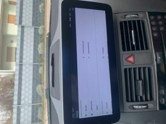

Einbau:
1. Ausbau der Zierleiste inkl den Luftduschen in der Mitte und rechts;
2. Ausbau des Handschuhfachs (ist nicht zwingend notwendig - aber man tut sich erheblich leichter);
3. Ausbau COMAND;
4. Ausbau des originalen Displays;
5. Verlegung der Kabel:
5.0 Einbau des Spannungsteilers (siehe unten);
5.1 vom Display zum Zentral-Stecker des COMANDs;
5.2 Umpinnen des MOST-Steckers (falls vorhanden) in den neuen Zentral-Stecker;
5.3 USB und andere A/V-IN-Kabel an die gewünschte Stelle;
6. Verlegen der GPS-Antenne (z.B. unter das Gitter an Stelle des Centerspeakers - ohne H&K bzw. B&O);
7. Displayhalter mit den Schrauben für's originale Display in die Öffnung des Armaturenbretts verbauen;
8. Display an den Kabelbaum anschließen und in den Halter stecken und verschrauben;
9. alles wieder zusammenbauen und dabei keine Kabel hinter dem COMAND einklemmen;

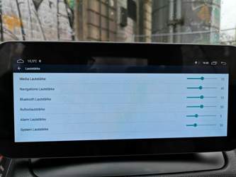

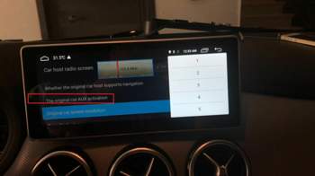

Spannungsteiler auf Grund zu hohen Audiopegels:
Baut man das Display ohne Schritt 5.0 (Spannungsteiler) ein, wird man schnell feststellen, dass der Pegel des Audio-Signals für den AUX des COMANDs im BOOST-Modus zu hoch ist und die Musik massiv übersteuert (so zumindest bei mir).
Man muss also den Pegel senken, was man entweder durch Verwendung des "Standard"-Modus (dann ändert sich aber der Frequenzgang massiv und Loudness fehlt total), oder am Besten mit einem 10K-Spannungsteiler macht, den man in den Audiopfad (Stecker B, Pin 4/10/11) einlötet (siehe Foto).

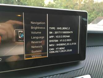

Update: habe fest gestellt, dass das Problem mit dem SW-Update V1.02.0523 (siehe unten) weg ist (zumindest bei mir).

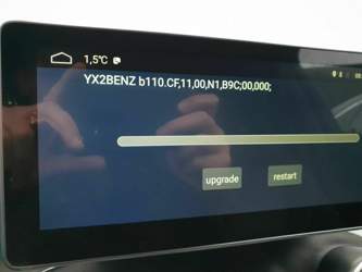

Apple CarPlay:
Möchte man sein Apple iPhone, wie auch beim NTG5 mgl., via CarPlay mit dem Display koppeln, braucht man einen CarPlay-Adapter und ein USB-Lightning-Kabel.
Ich habe diesen Adapter gekauft und er funktionier, im Gegensatz zu anderen von mir getesteten, ziemlich gut:
CPC200-Auto-CA https://ebay.us/5mQ7NX
zugehörige App gibt es hier beim Anbieter: http://121.40.123.198:8080/autobox/AutoPlayBox.apk
"ziemlich gut" heißt es gibt eher selten Probleme beim Verbindungsaufbau (Ab- und Anstecken beheben das Problem) und die ersten paar Sekunden nach dem Startvorgang des Displays, oder wenn man Speicher intensive Apps parallel startet, stockt die Musikwiedergabe (Musikaussetzer).
Man kann den Adapter so konfigurieren, dass die zugehörige App auf dem Display automatisch startet, wenn man entweder den Adapter in den USB-Post steckt oder man das iPhone am Adapter ansteckt. Ich habe letzteres gewählt, da der Adapter bei mir fast immer im USB-Post steckt.
Leider verträgt sich der Adapter nicht mit USB-Verlängerungen und damit auch nicht mit der oben beschriebenen Nutzung des originalen USB-Ports in der Mittelkonsole.
Außerdem startet das Display neu bzw. stürzt ab, wenn während des Motorstarts ein iPhone angeschlossen ist (auf Grund des hohen Ladestroms).
Für beide Probleme gibt es aber eine Lösung mit einem modifizierten USB-Hub bzw. einer externen Stromversorgung (siehe unten).

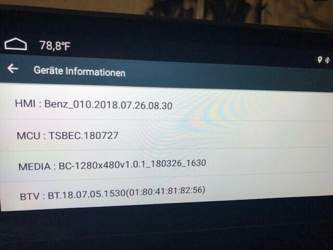

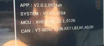

2018-06-09:
hier das Update vom Mai 2018: http://depositfiles.com/files/po7ptuztx
Dank geht auch an goddi8, der bei der Bereitstellung der Daten unterstützt hat.
Version-Info:
APP: V2.0.2.0524ah
System: V1.02.0523
CAN: YT-BENZ V206.KF,06,00,N7,09;00

2018-11-09:
Dank goddi8 ist es nun mgl. das Display auch per PC upzudaten oder bei einem Flash-Fehler zu reanimieren.
Die notwendigen Dateien inkl. Anleitung gibt es hier zum Download:
http://depositfiles.com/files/w482flxht

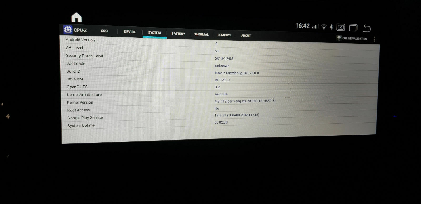

2019-08-20:
Dank geiti94 gibt es nun ein CustomROM.
Vorteile:
-Speicher für Apps ist auf 4GB gestiegen (nie wieder Engpässe);
-das Gerät startet schneller und verhält sich viel dynamischer durch das Löschen einiger nicht gebrauchten Programme im Hintergrund;
-der BClauncher (das Hauptmenü) wurde auf das neue MBUX-Style geändert;
Ein Update ist jedoch nur per Laptop mit einem USB-A-to-A-Kabel (kein Crossover) über die USB-Buchse des Displays möglich;
Die Dateien inkl. bebildeter Anleitung findet man hier: http://gofile.me/4xNLJ/17IW1TIFI
Den neue gestylten BClauncher im MBUX-Style kann man auch separat runterladen und installieren.
Bei Problemen mit dem Flash-Tool am PC hilft dieses Video: https://youtu.be/RMOu80AXjvU (danke goddi8).
Achtung: nach dem ersten Hochfahren unter "Einstellungen"->"Systemeinstellungen"->"Androideinstellungen" (pin=111111) den Befehl "SDreset" ausführen, da sonst die interne SDcard (nicht die im SDcard-Slot) nicht richtig partitioniert wird!
Launcher "neu" (MBUX-Style)Launcher "neu" (MBUX-Style) Launcher "alt" (original)Launcher "alt" (original)

ich ergänze mal hier meine Erfahrungen. S212 MOPF MJ2015 mit Audio 20 CD (noch NTG4) und Becker Navi, Standardlautsprecher.
Display von www.carlife-mall.net.
Hier kann ich schon mal Gutes berichten. Presales Beratung war sehr gut, so gut, dass ich bis jetzt keine Aftersales gebraucht habe (auch dank der Berichte hier und auf mbworld.org)
Anschluss an sich ist relativ einfach, zumindest bei meiner Ausstattung :-)
Aufgrund fehlendem AUX beim Audio 20 muss über das Display AUX aktiviert werden. Ist im "Manual" beschrieben aber nicht ganz eindeutig. Anyway, nach einigem hin und her hat es dann geklappt.
Am aufwändigsten war es den ganzen Kabelsalat so zu verstauen, dass auch das Radio wieder reinpasst. Mit ein paar Macken an den Händen und mehreren Flüchen habe ich das auch geschafft.
Dauer insgesamt ca. 4h - wobei ich mir viel Zeit mit dem Zerlegen des Cockpits gelassen habe (und doch ist ein Plastikhaken abgebrochen).
Funktionieren tut alles wie erwartet, im Gegensatz zu Bericht oben funktioniert bei mir auch die Sprachausgabe einer Navi APP auf dem Display (z.B. Google Maps) bei laufender CD/Radio usw. aus dem Audio 20. Allerdings kommt die Ausgabe auch nur aus dem linken Lautsprecher. Dabei aber vollkommen ausreichend in Qualität und Lautstärke.
Mit dem bescheidenen Standardlautsprechern kann ich auch über die Soundquali nicht meckern.
Eine Überraschung für mich gab es auch noch. Das Display schaltet bei Einlegen des Rückwärtsgangs direkt in den Kameramodus und zeigt dynamische Linien wie auch PTS an (Einstellung des Displays im Moment auf "fremde Kamera";). Sauber. Das Audio 20 kann ja per se keine Kamera, ich hab mir jetzt extra eine Nachrüstkamera mit nicht abschaltbaren dynamischen Linien gekauft (die Kosten für die originale habe ich gescheut da ich nicht wusste, ob die dann auch funktioniert). Mal schaun was passiert wenn ich die jetzt anschließe - vielleicht gibt's dann doppelte dynamischen Linien :-)
Für alle Interessierten aber gut zu wissen, dass eine einfache Kamera ausreicht. Anscheinend holt sich das Display den Lenkwinkel vom Bus. Topp!
Im Moment kämpfe ich noch mit Android Mirror und dem Google Sprachassi. Das wird aber auch noch.
