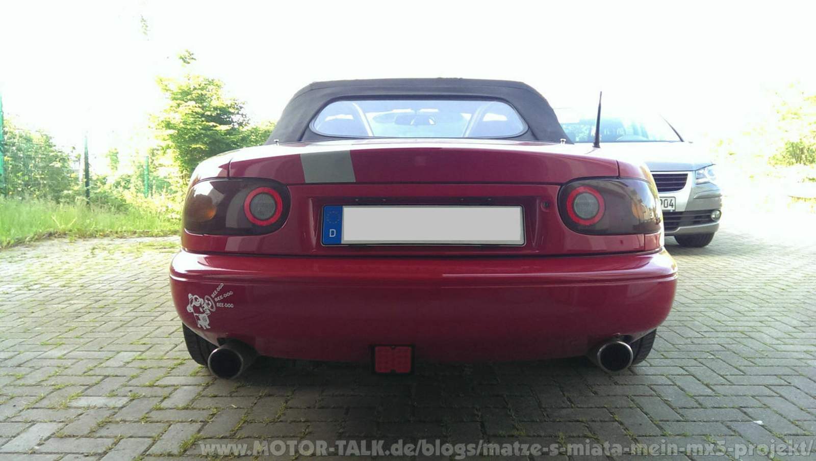

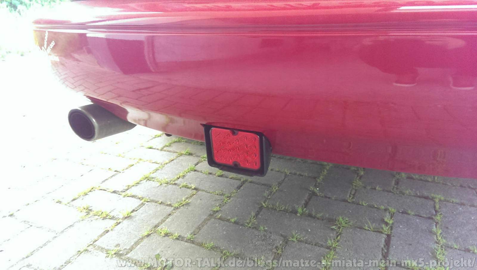

Neue Heckblende
Da ich die Embleme entfernen wollte hab ich damit angefangen. Das MX5 Emblem war mit einem Fön und etwas Bremsenreiniger schnell runter. Das Mazda Logo war die Hölle. Keine Chance das runter zu bekommen, außerdem waren beide in Löchern verklebt.
Hätte man es schön machen wollen hätte man spachteln oder mit keinen Löchern leben müssen.
Habe mich dann für die Blende von IL entschieden, diese hat auch andere Kennzeichenleuchten und ist frei von Emblemen.
Passgenauigkeit war 1A, Montage 1A, Material naja - Ist halt GFK. Ab zum Lackierer und das Ergebnis ist SUPER. Bin sehr zufrieden, sitzt super und sieht toll aus. Montage an nur 4 Punkten war schnell gemacht.
https://www.ilmotorsport.de/.../article_detail.php5?...

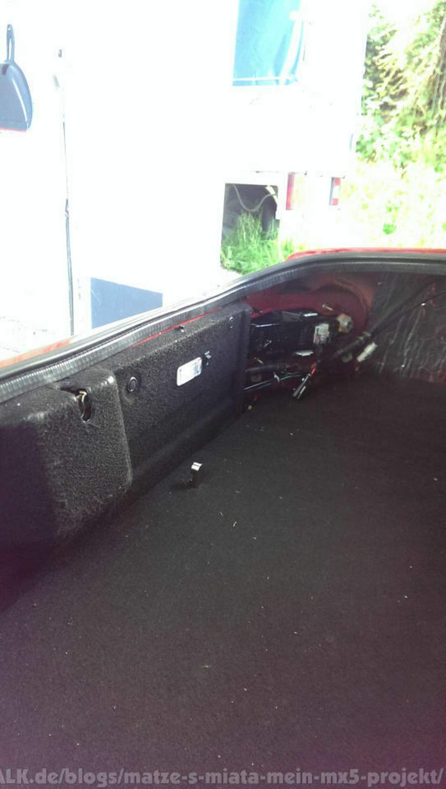

Kofferraumleuchte
Licht im Kofferraum war mir wichtig. Ich habe nun in der Blende an der Rückwand eine Passat-Einstiegsleuchte eingebaut und mit einem Taster der zur Heckklappe schaut versehen. Damit ich beim Schrauben die Batterie nicht leer ziehe habe ich noch einen Schalter zwischengeschaltet. Strom ziehe ich inkl. Sicherung direkt von der Batterie.

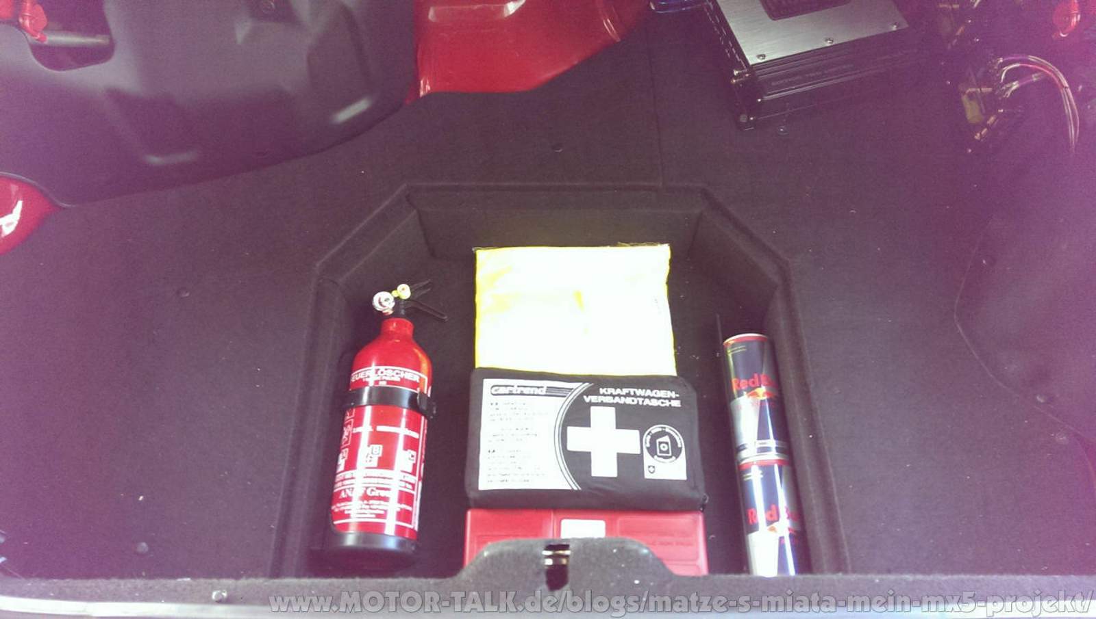

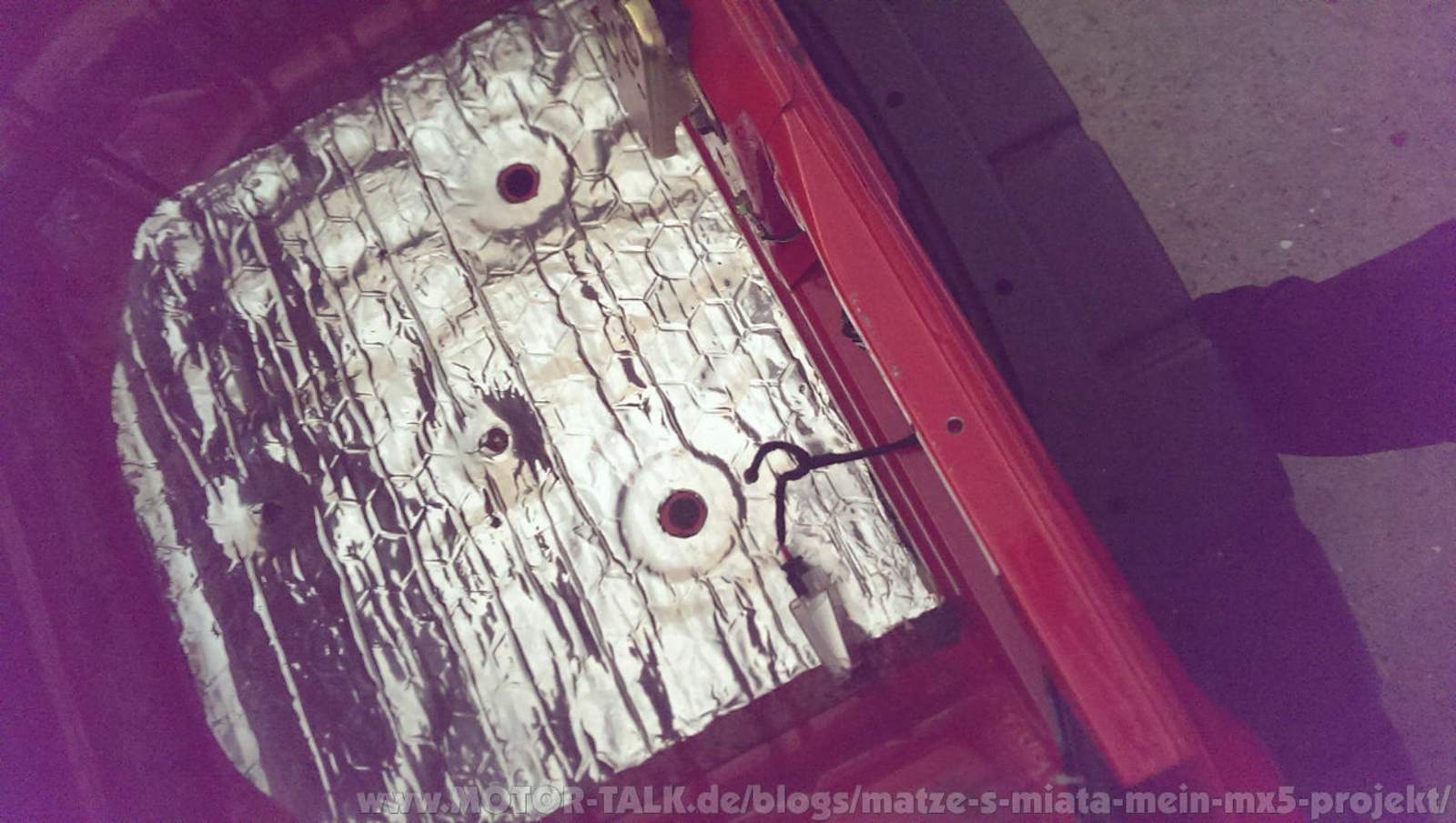

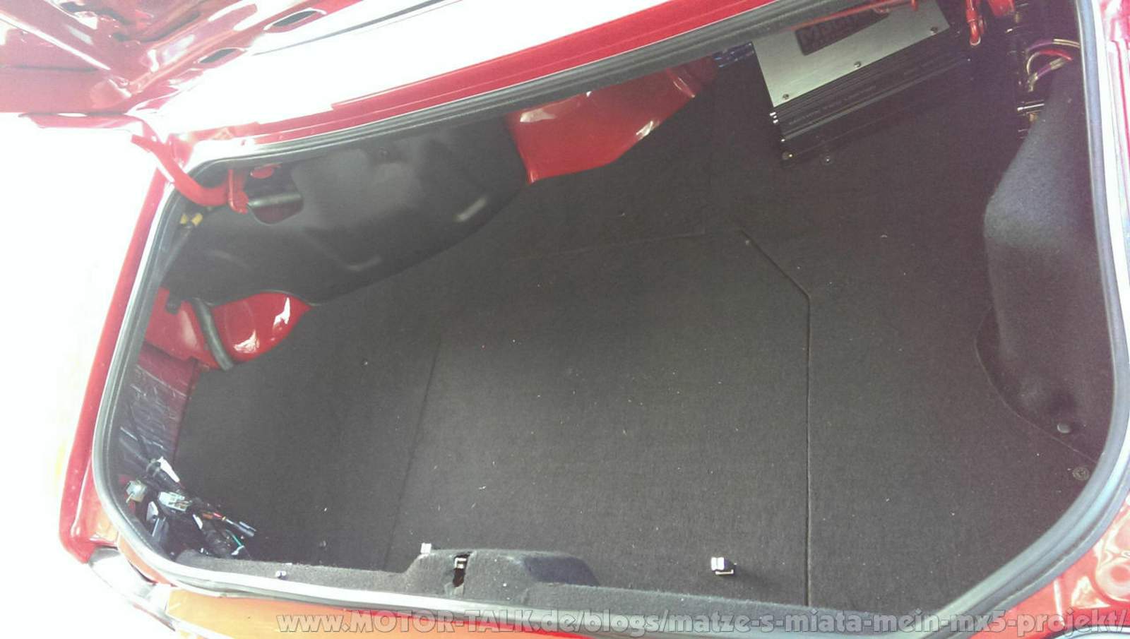

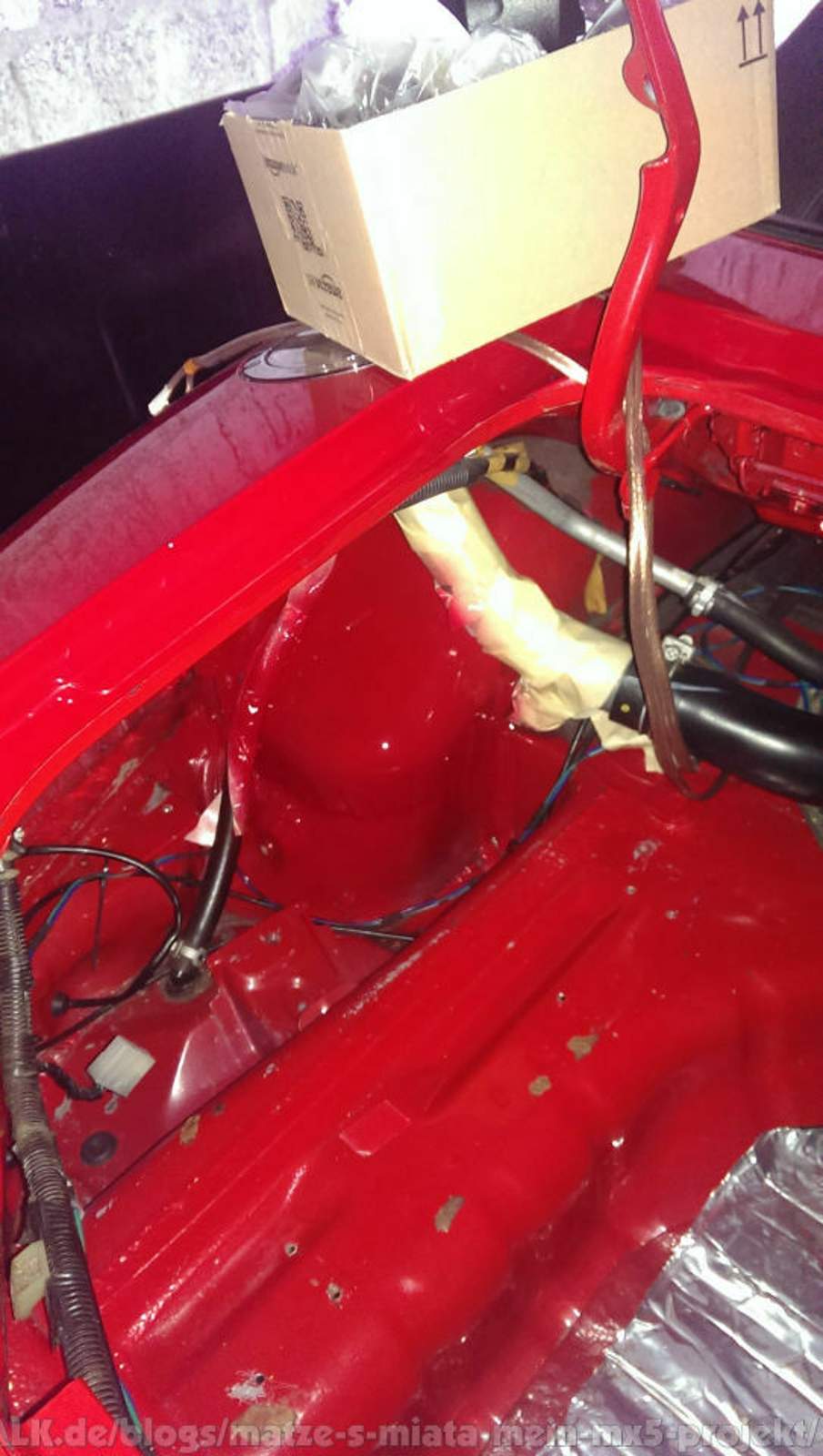

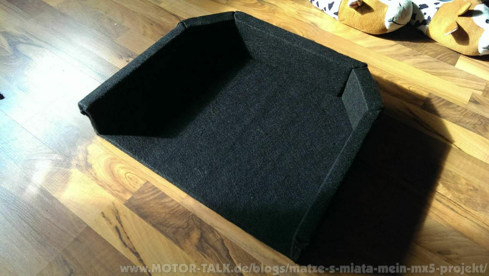

Doppelter Boden
Der größte Umbau war der Kofferraum. Ich wollte den etwas aufräumen und auffrischen da der originale Teppich schon gut durch war. Hab nun einen doppelten Boden mit OSB-Platten gebaut, dieser geht komplett in die Ecken und sichert zusätzlich die Batterie vor Verrutschen. Mit neuem Filz bezogen und die Rückseite gedämmt. Die Mulde ist nun auch ausgebaut so dass ich dort das nötigste unterbringen kann. Auf den Bildern sieht man den "Deckel" recht stark, in Wirklichkeit aber nicht so sehr. Bin alles in einem recht zufrieden. Der Aufbau ist sehr modular so dass ich ihn mit wenigen Schrauben immer ein und ausbauen kann.
Gereinigt & Co.

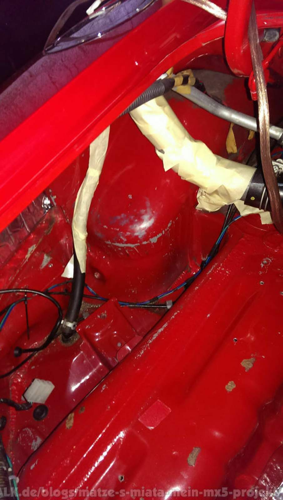

Ansonsten wurde viel gereinigt, die Schürze von innen und außen, die Heckblende mal von Innen, das Dichtungsgummi auch. Außerdem gab es ein neues Hitzeschutzblech für den ESD und überall neue Schrauben da die alten schon gut "durch" waren. Auch alle Clips wurden erneuert.
Nebelschlussleuchte
Optisch hatte mich die Nebelschlussleuchte (NSL) etwas genervt. Ich wollte eine mit LEDs die kein Streuglas hat. Hab dann eine bei eBay mit E4 Kennnummer gekauft und in das "Gehäuse" der alten verbaut. Die ist nur etwas kleiner und passt gut in das Gehäuse.
