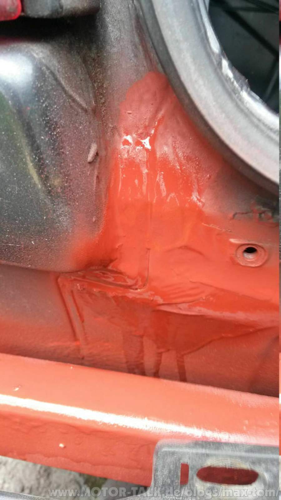

Polo_Teile und die reperaturen an den Teilen und Bilder :)

Mon Sep 19 19:51:00 CEST 2016    |    max.tom
Nee mir iss leider kein gescheiter Text Eingefallen und da habe ich halt mal ein paar Bilder ein gestellt ..
Text wird aber zu den Bildern nachgerreicht :)
Sat Oct 08 11:23:44 CEST 2016    |    perchlor
Na dann schreib ich mal was zu Bild 2 = Wasserpumpe
Der kleine Poloschrauber wird traurig gucken wenn ihm beim Vorhaben den O-Ring zu erneuern
der Freundliche sacht:
" 030 121 043 B ist ersatzlos entfallen "
Was er aus seinem Programm nicht lesen kann:
030 121 043 C ist für AEE / AEX ist noch lieferbar und passt :D
Wer rechtzeitig nach einer günstigeren Alternative sucht ordert beim Örtlichen (Teilehändler) ganz einfach
Elring Nr.: 893.189
oder sucht nach O-Ring mit Nennmaß 88 x 4
MFG
Sat Oct 08 12:30:26 CEST 2016    |    max.tom
Bild Nr 4
Ölsteuerkette iss die NR 030 115 125 D kostenpunkt ca 30 €uronen die sich Lohnen:)
Wichtig iss auf jeden Fall wenn die Ölpumpe gewechselt oder ausgebaut wird die Dazugehörigen Schrauben mitzuordern besonders die 2 Schrauben Links und Rechts auf Bild Nr 4 wo das Kettenrad iss ,die kann man nicht über sehen weil das Inbusschrauben sind und der Teile Händler gibt 2 neue Sechskantschrauben mit...
Sat Oct 08 13:08:44 CEST 2016    |    perchlor
Max meint die Schrauben Pos. 2 auf dem Bild.
a.W. sind das Imbus (die gern rund werden :mad: )
nachgeliefert werden aber (zum Glück) 6-kant Schrauben M8 X 18
