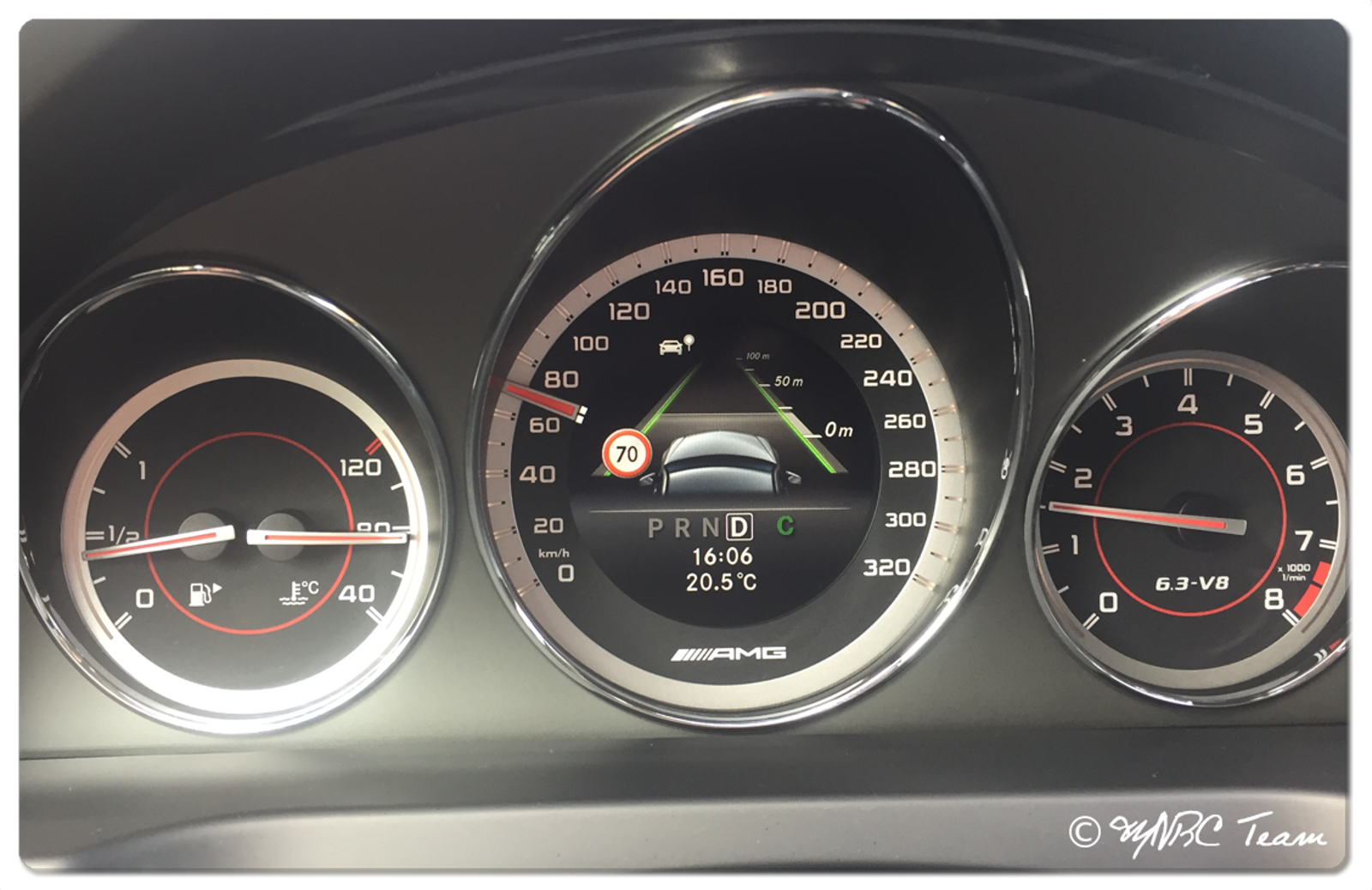

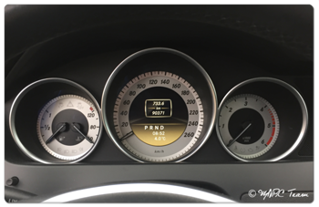

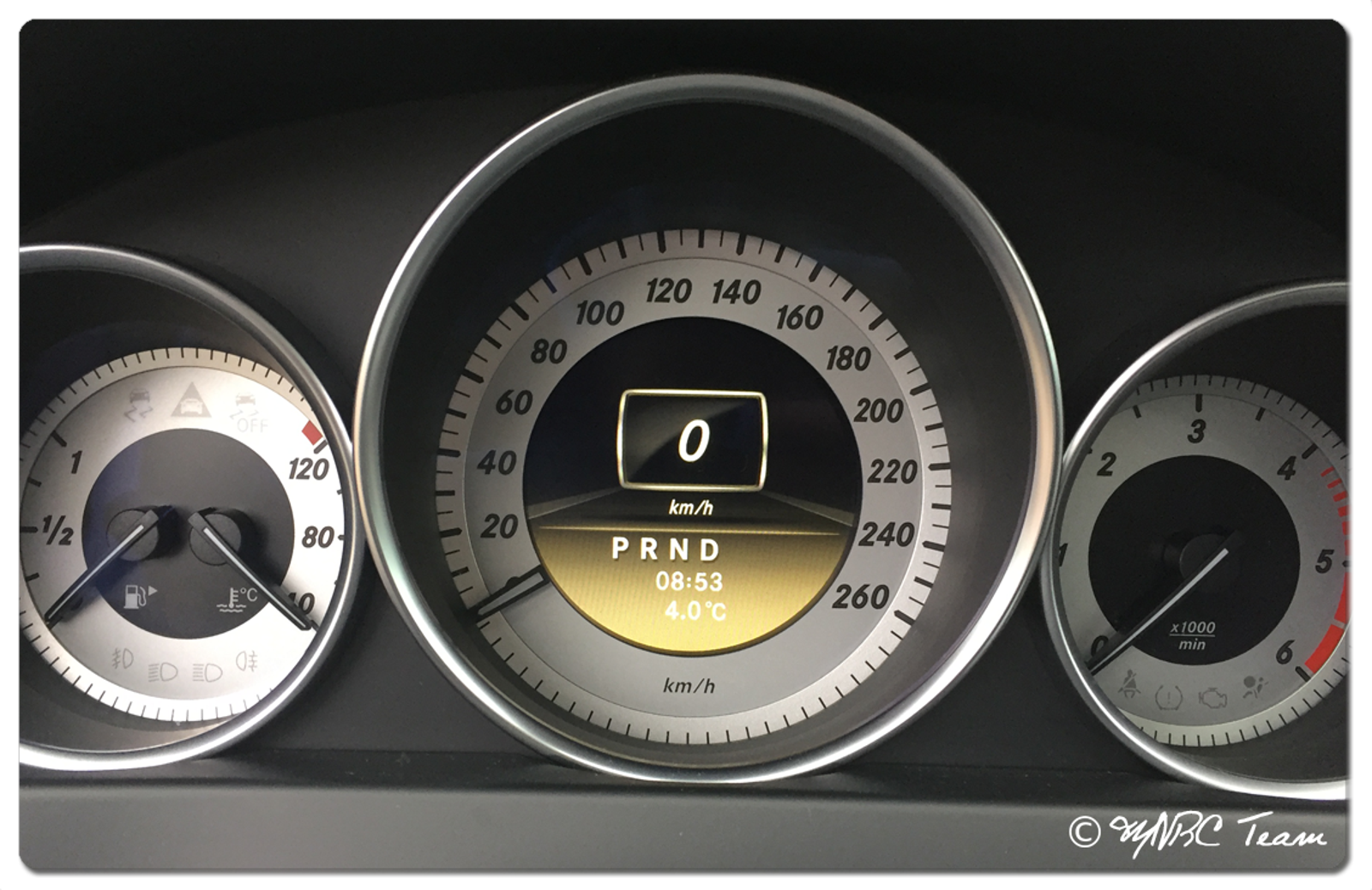

Hier gibt es im Prinzip drei Möglichkeiten aus denen man auswählen kann:
AEJ11 > Papyrus (ideal für den VorMopf (passend zum NTG 4 Comand), beim GLK wird z.B. der VorMopf beim Einschalten angezeigt)
AEJ12 > Silber ohne Assistenzgrafik (ideal für Fahrzeuge ohne Assistenten)+ Eco Anzeige
AEJ13 > Silber mit Assistenzgrafik und 3D Distronic Grafik
