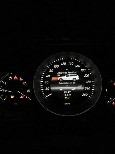

Also ob es nochmal ein Extra ist, weiss ich nicht. Aber ich habe die Classic Ausstattung und kann unter anderem rechtsverkehr, ils und den fernlichtassistenten im KI unter Einstellungen > Licht umstellen (siehe Bilder)
Diese Opion ist abhängig von der KI Firmware.
Alle KIs mit der 3D Assistenzgrafik haben diese Option nicht mehr.
Dort schaltet man den FLA über den Kombihebel an oder aus.
Für Dauerfernlicht den Lichtschalter auf Abblendlicht drehen.
